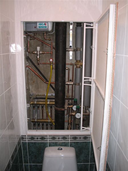

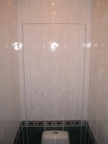

У меня сделан короб из гипрока, обложен плиткой. Контрольные люки сделаны, по совету мастера на магнитах (комплект 180 р, покупал в максидоме на Богатырском) Все бы ничего да только выделяется на общем фоне кафеля, так как по периметру люка нет затирки. и на общем красивом фоне как то не особо!!! Если под ванну или к вентилю полотенцесушителя еще можно замазать швы, то люк, через который организован доступ к счетчикам воды, я так полагаю, планируется как минимум раз в месяц открывать. Подумываю заменить его на пластиковый. Вечером выложу фотку С\У можно будет заценить как это сделано на магнитах

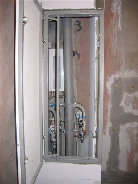

фото на тему магнитов

При изготовление шкафа, купил профили и для туалета.
