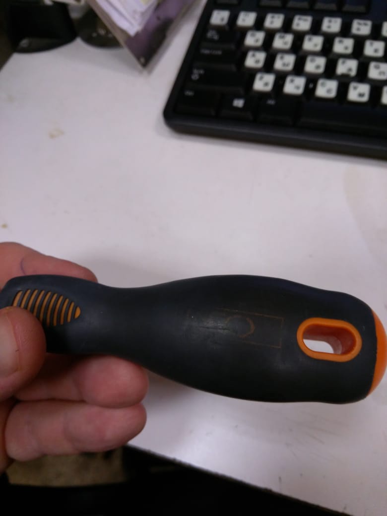

Возможно. А вот этой отвертке скорее всего сольет. Представлю ее, была куплена в 2015 году, произведена компанией Lancer для торговой марки NEO. Аналоги, с характерной нарезкой рукояти, есть у многих производителей, из актуальных, это Мастак. Сталь указана,как SCVM , или, S3 ( да, не опечатка, не S2 ;) ). Что было уготовано ей судьбой ? А это быть "общаковой" отверткой в некоем ПКП, завязанном на сервисе определенного крупного и мелкого оборудования. "Общаковая", значит то, что у нее не было своего хозяина, который разумно оберегал бы личный инструмент. Открутить PH/PZ ( А что ? Есть разница ? Крест от и в Африке крест). Поковыряться в каком-нибудь дерьме (один раз ей размешивали эпоксидку.). Дать попользоваться водятлам-криворукерам. И многое подобное. Чтобы было понятно, что это не "полочник", взгляните на рукоять. Кто видел подобные отвертки, знает, что она слегка шершавая. Здесь же она почти отполирована до блеска. И самое главное, отвертка еще в строю, шлиц цел, а геометрия почти не изменилась. p.s. Почему сравниваю ее с Декстером Эргоник ? Да у меня там шлиц PH2 покоцался на 2-3 саморезах. Про PZ1 вообще молчу, одни слезы. :swoon

russtex написал: Чтобы было понятно, что это не "полочник", взгляните на рукоять.
А у моей, даже жало во ржи. А Мастаковскую отвёртку я гнул плоскошлицевую, поэтому считаю их шлаком. Имею право.

russtex, на NEO от Лансер много хороших отзывов. В период отверточного голода я ими тоже интересовалась. :)
