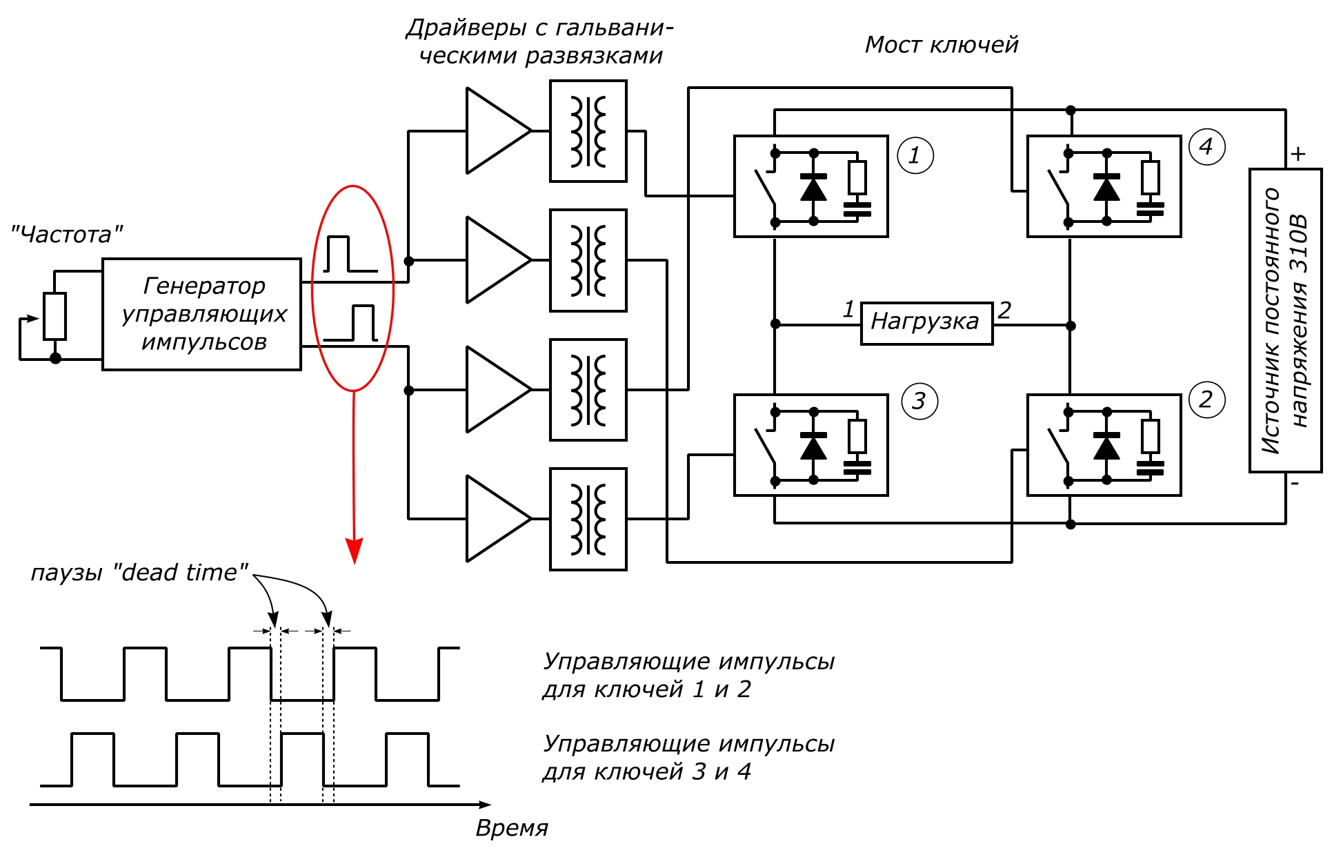

Константин59, В даташите, кажется на 2 странице, в таблице написано dead time rezistor- сопротивление в пределах 0-500Ом. Подключается к 7 выводу шим-а.

Vovnn, Блин, Убиваешь. Не уш то этот маленький изгиб и есть мёртвой зоной на фронте каждого импульса, который , проходя через обвязку Q4-Q7 преобразуют Маленькую волнушку на фронте импульса в мёртвую зону. Не верю.

Константин59, Да так оно и есть. Спроси у Сергея

Константин59 написал: Не уш то этот маленький изгиб и есть мёртвой зоной на фронте каждого импульса
ага
02.03.2017 в 17:30:57
Константин59 написал: Vovnn, Блин, Убиваешь. Не уш то этот маленький изгиб и есть мёртвой зоной на фронте каждого импульса, который , проходя через обвязку Q4-Q7 преобразуют Маленькую волнушку на фронте импульса в мёртвую зону. Не верю.
Константин59, тут от веры ничего не зависит, как впрочем и везде:) . А Vovnn очень доходчиво все показал и объяснил.
02.03.2017 в 17:31:02
А мне кажется , ч то изгиб на фронте, это просто подсадка выхода микрухи.

Константин59, Подсадка куда? Чей-то вы троллите, и сообщения через одно читаете. Если не устраивает время- я написал что делать.
02.03.2017 в 18:27:32
Vovnn, Прости, но ты хочешь сказать, что импульсы сдвинуты друг от друга на мёртвое время, которое задаётся RC цепочкой? На ШИМе?
