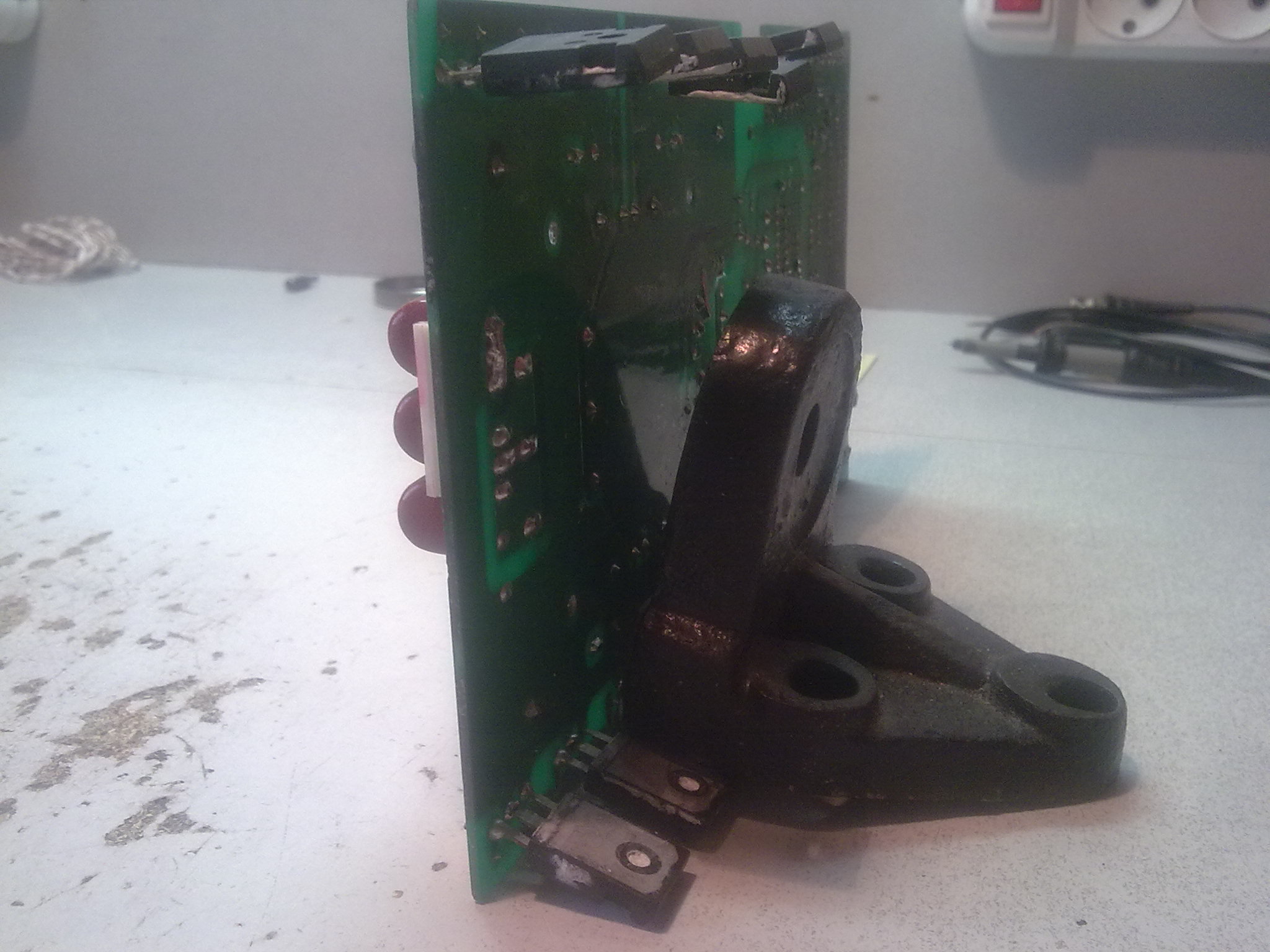

s237, И ещё одни по крупнее, там зёв 100мм плату в ширину можно зажать. Горизонтально.

Константин59, Очень удобная в работе вот та вторая фотка. На ее губках есть углубления, в которых запросто зажимается платка, размера хватает аж за глаза, "массивности" (вес) - хватает аж за глаза. Если ремонтили блок управления снятый с основной платы, т.е отдельно, то это на 2 порядка удобнее, чем просто на столе. Никуда не вертится, никуда не убегает, все зафиксировано, и позволяет запросто снять картинки, запросто поменять детальку в СМД, и т.д.

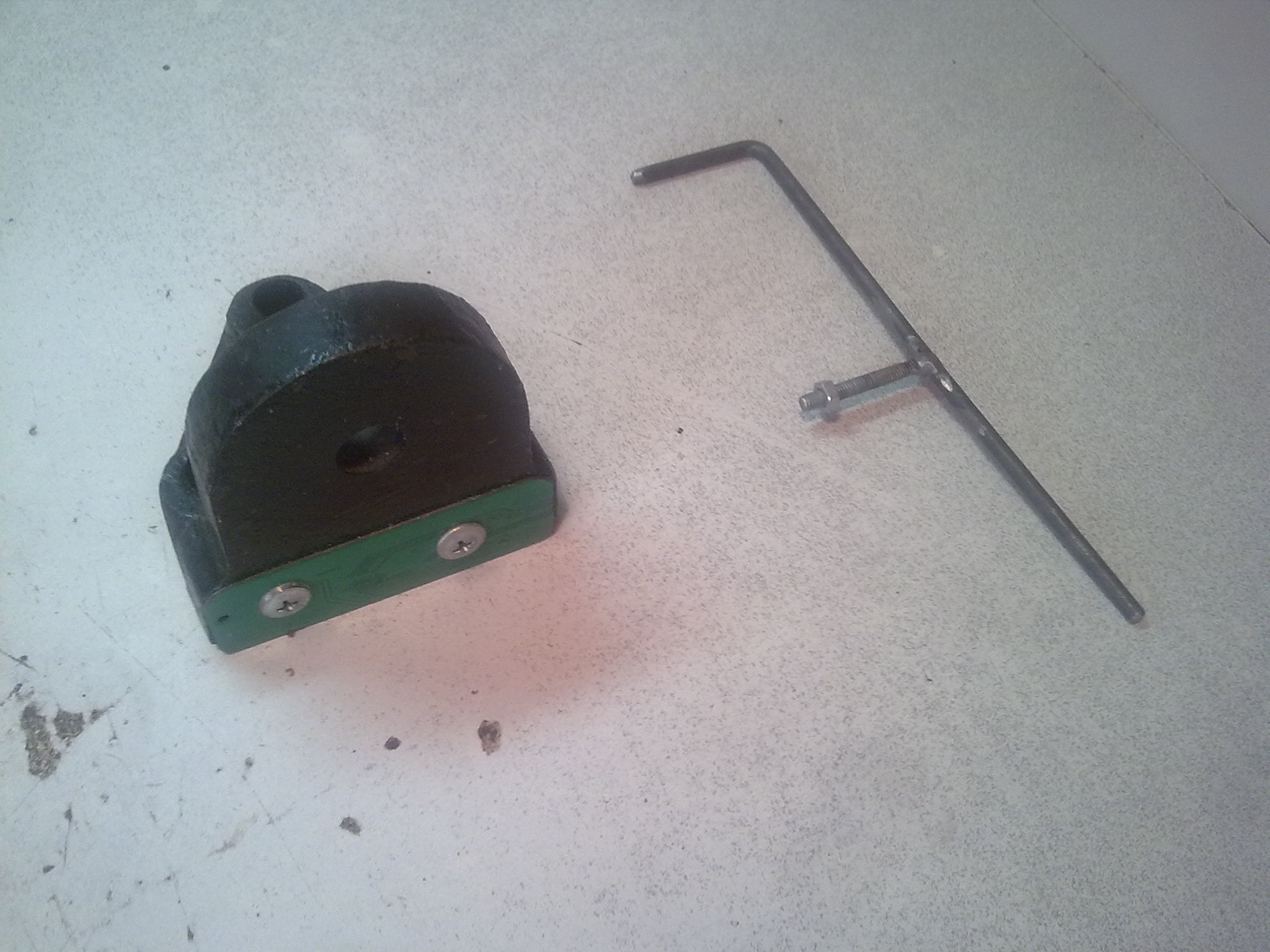

Есть у меня всякие хитрые приспособы, Ну вот две попавшиеся под руку, ожидайте

s237, Попробую разгодать. 1-я. Это просто Рычаг для выпаивания силовых ключей и диодов. 2-я. Поддержка временного вентилятора при экзамене. Поправте. и 1-я Может служить радиатором . для ключей. Понял. 2-а 1-х это 2 в одном. Круто. Чтоб не перегреть. Здорого.

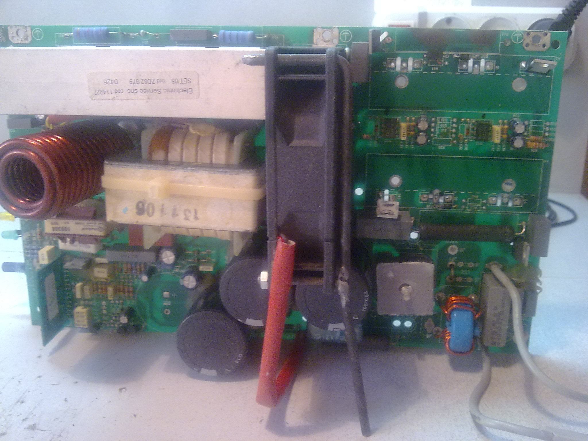

s237, Самое что странно пришли забрали с ремонта я ее им сделал все они подключили к 380в поработали неделю ща звонят опять говорят что снова нет дуги, и на табло скачат цифры от 1 до 90 до 280 снова на 1, что на этот раз не знаю, после праздников сказали привезут :killyourselfbywall:

s237 написал: Константин59, Очень удобная в работе вот та вторая фотка. На ее губках есть углубления, в которых запросто зажимается платка, размера хватает аж за глаза, "массивности" (вес) - хватает аж за глаза. Если ремонтили блок управления снятый с основной платы, т.е отдельно, то это на 2 порядка удобнее, чем просто на столе. Никуда не вертится, никуда не убегает, все зафиксировано, и позволяет запросто снять картинки, запросто поменять детальку в СМД, и т.д.
s237, По второй фотке тисков. Я б немного улучшил бы. Вырезал бы 2 окна с каждой староны тисочков и тогда можно подлести с любой стороны к монтажу. Не нравится перевернул или сдвинул плату. Я себе такую сделаю, вечно 3-й руки не хватает. Умно. И всё элементарно.
