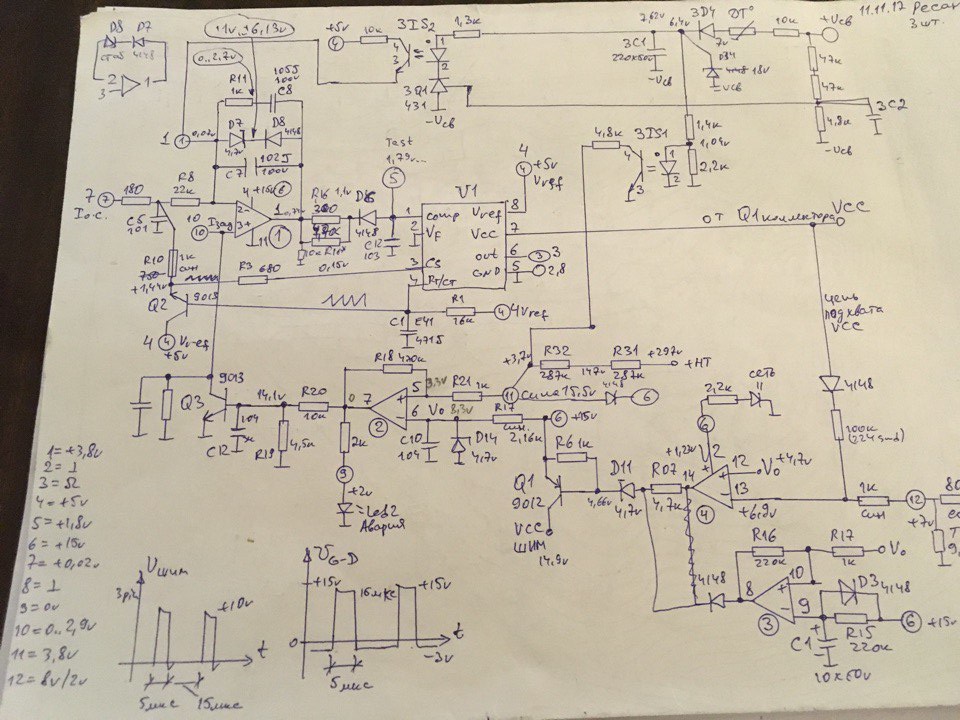

Добрый вечер . Подскажите кто сталкивался при ремонте платы управления Ресанты 220 (шасси SH53). Схема силовой части есть, плату управления ss3-200 нарисовал для понимания. После замены на основной плате (12пин) LM7815 IRFD110. На плате управления заменил UC3845 .LM324 dip14. транзисторов Q1.Q3 9012 9013 (исправный Q2 9013 заменил на всякий случай).
При подаче +15в питания от внешнего ИП , ШИМ работает , импульсы ровные скважность 50% (5пин 5TEST=3,2в)
При работе по нормальной схеме от сети. На выходе шим редкие импульсы , свист от силового трансформатора и Uсварки=45в .
Напряжения на (12пин) вроде как в норме 1=4в 5TEST=1,8в 11=3,7в 12=+7,2в
После вывода из работы узла от превышения Uсварки (отбросил 3R6=1,5k)/ Напряжение сварки 82в , импульсы 50 %. Может быть причина в регуляторе на ОУ LM324 ??

АндрейПС2, Это означает,что узел ограничения ХХ работает. :)
13.01.2018 в 22:24:31
АндрейПС2, а проблема-то в чём?

YORYC написал: АндрейПС2, Это означает,что узел ограничения ХХ работает. :)
YORYC, даже слишком хорошо работает ограничитель ХХ. ограничивает шимом выход с 70в до 54в.
14.01.2018 в 10:52:53
ksiman написал: АндрейПС2, а проблема-то в чём?
ksiman, проблема в том что после замены ОУ LM324 и UC3845 . Шим работает на грани (редкие импульсы на осц)и то после закорачивания выхода оптопары РС817 (на схеме 3IS1---гаснет желтый светодиод) . вопрос : почему работа ШИМ не стабильна ? на 1ноге comp напряжение 1,8в ().

АндрейПС2, судя по схеме, узел ограничения напряжения ХХ работает в ключевом режиме, поэтому такое и происходит. Ничего плохого в этом нет.

ksiman написал: АндрейПС2, судя по схеме, узел ограничения напряжения ХХ работает в ключевом режиме, поэтому такое и происходит. Ничего плохого в этом нет.
ksiman, плохого то нет(узел ограничения работает). но есть какая то неисправность , так "Ресанта" запускаться и работать не должна. пока вышел из положения (1) отбросил 3R6=1.5k-вывел узел ограничения и 2)внешней кнопкой корочу выход оптопары 3IS1 для первого запуска ШИМ). Я и спрашиваю кто с подобным сталкивался ? или плату управления под замену?
