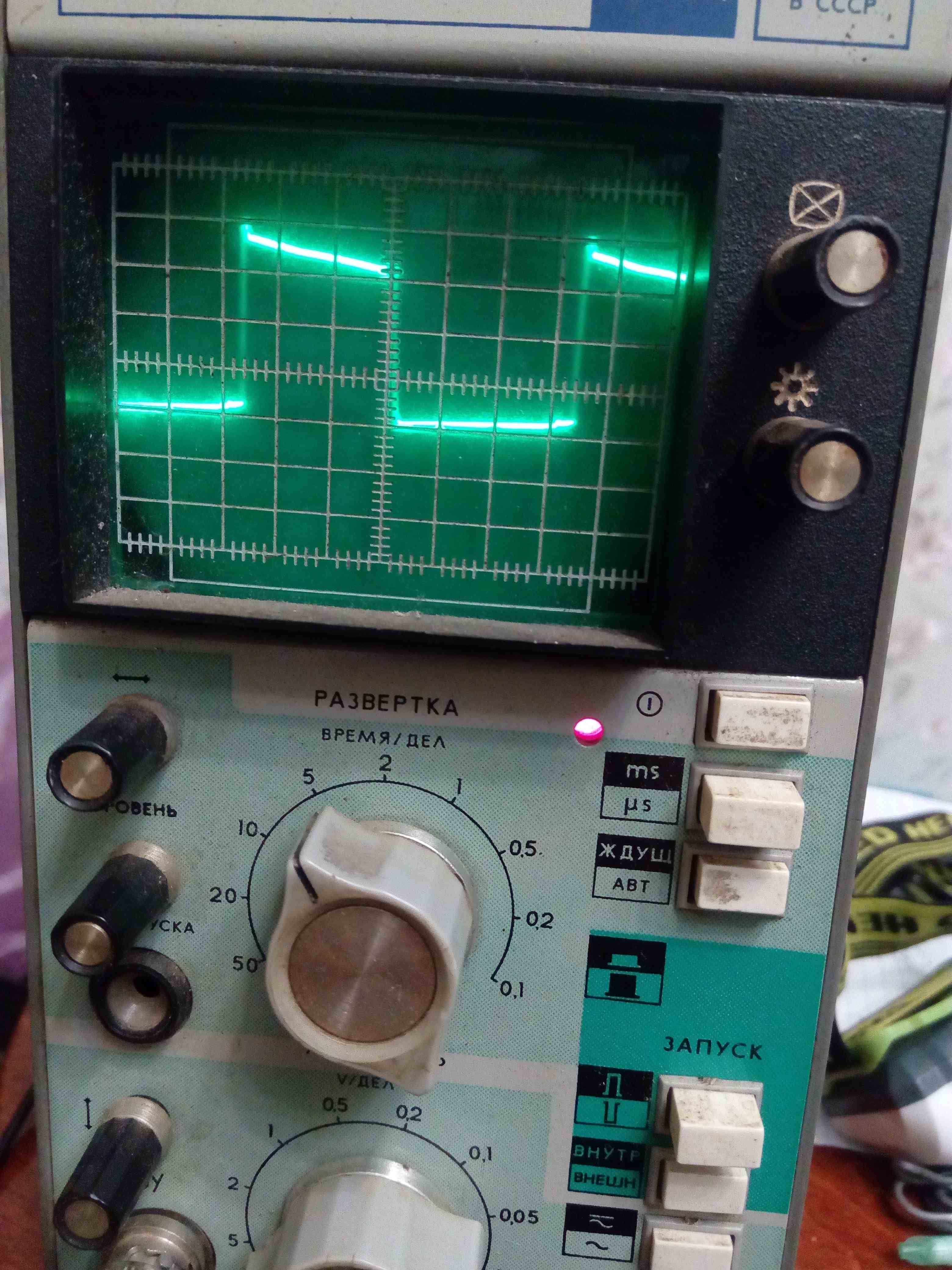

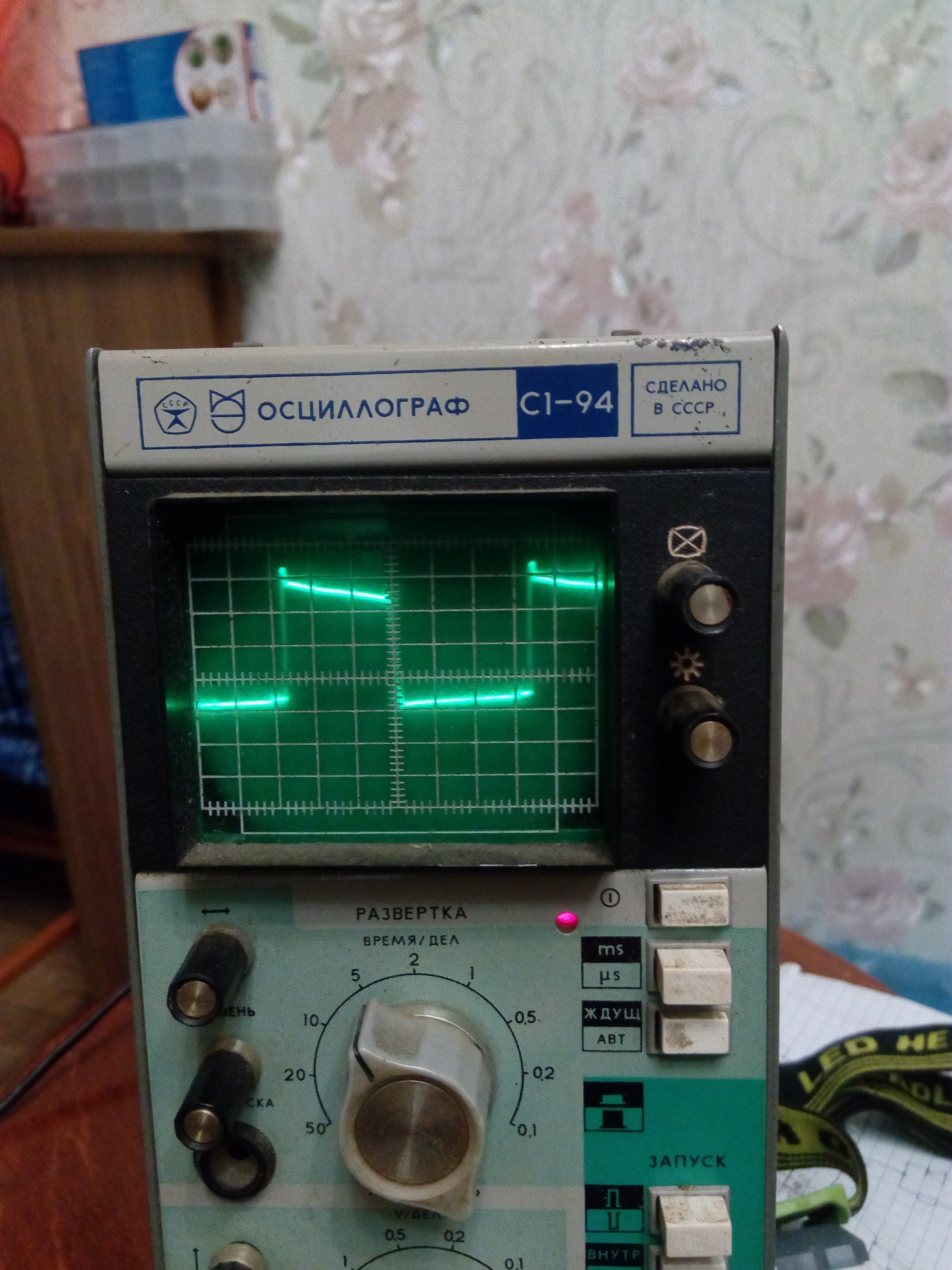

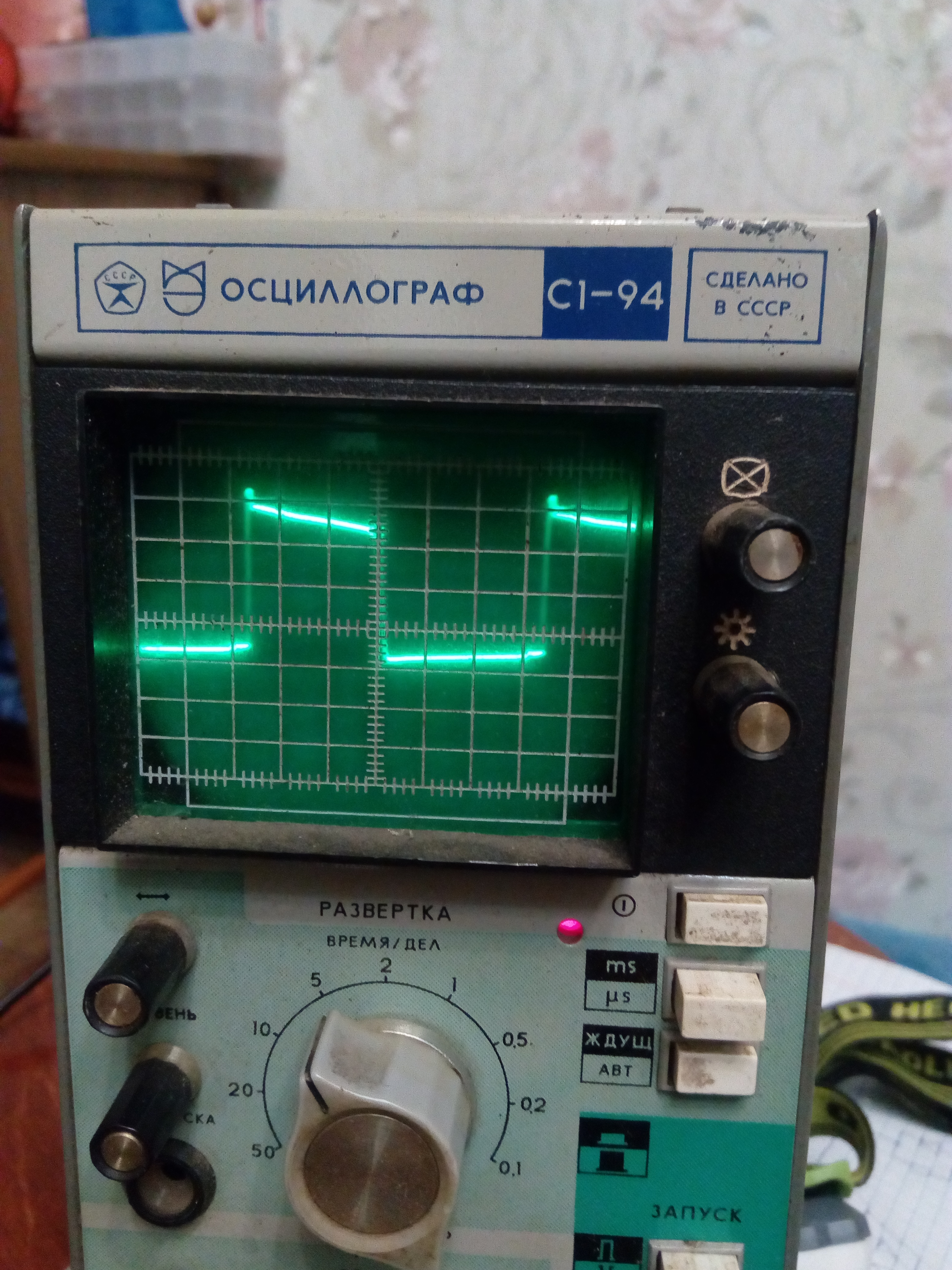

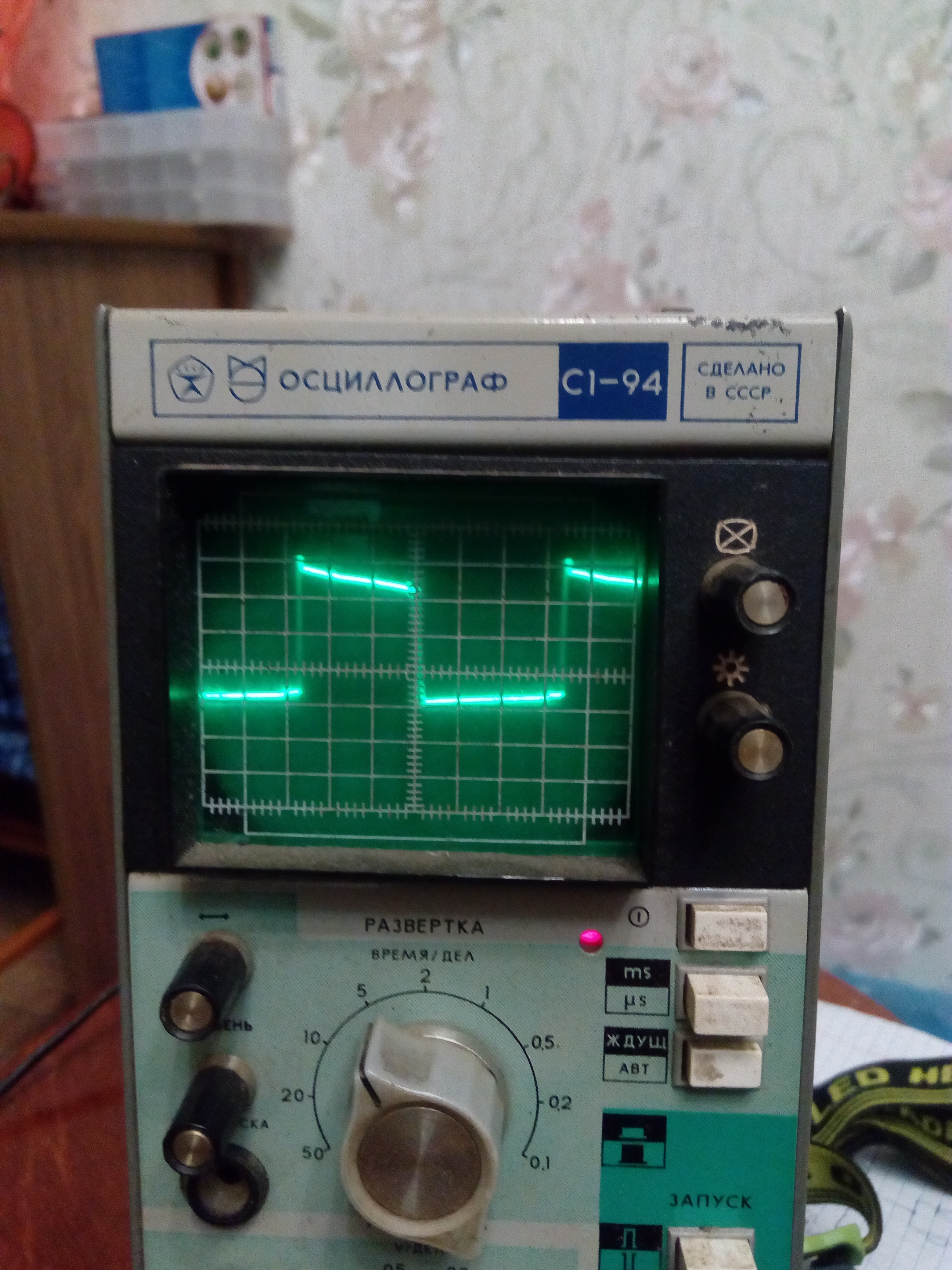

Уважаемые Форумчане. Прошу у вас прощение, за то, что не сдержал слово. Случился Форс-мажор. И так.... Ищем пропавшее мёртвое время. Кто не внимательно читал мои посты, прошу, перечитайте снова. Всё поймёте и увидите. На выходе ТГРа или на входе драйверов есть дет- тайм, а с выхода драйверов , он пропал. Один Batko ответил с пониманием. Сказал, что оно (мёртвое время) маскируется в драйверах. Вот я и решил, что нужно встать на оба затвора пары ключей осликом. А там ХЕРНЯ, как кто то сказал. Грешу на активную нагрузку, на ключах должен быть ,меандр,. Поправьте,если я не прав. А пока суть да дело, попытаюсь выложить картинки на затворах ключей с активной нагрузкой в 200 ом. Кому то должно быть стыдно.
17.03.2019 в 21:43:44
Первая картинка это выход с ТГРа на всех 4 каналах. А вот о чём просил Batko. 5мкс. 5в/кл. Щуп 1:1. Луч по центру. Куда исчез дет-тайм?

Vovnn, А я Вам посоветую здесь щюпы местами поменять. Осциллограмма правильней будет. ;)
