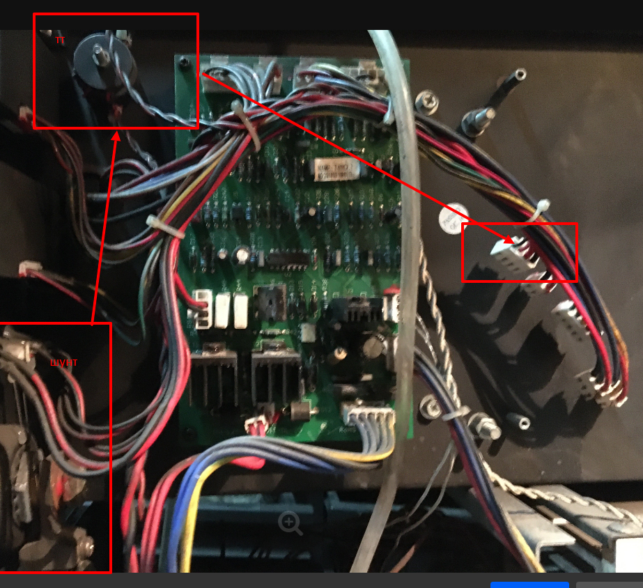

dubna61, Похоже на то. У меня опыта по ПА нет. Но судя по схеме 04062, там с одной стороны регулятор напряжения, а с другого входа через U1.1 идёт сравнение напряжения на горелка.

dubna61, Подскажите как работает обратная связь и как происходит регулировка тока в СПА Сварог MIG250Y. как проверить ее исправность. Отключаем питание с выходного каскада. при подключении - не перепутать! Включаем аппарат и подаём на выходные клеммы напряжение - на передней панели вольтметр должен показывать подаваемое напряжение - при не соответствии показаний, откалибровать подстроечным резистором U. Подать на разъём платы куда подключается шунт напряжение ( для удобства я использую делитель 1:100, резисторы 1 Ом и 100 Ом ). Амперметр будет показывать ток, если амперметр откалиброван правильно и аппарат 250 амперный, то при показаниях амперметра свыше 250 Ампер ШИМ схлопнется, это максимальный ток для аппарата. При наличии тока, регулятором скорости протяжки можно регулировать скорость протяжки от мин. до макс. значения. При отсутствии тока диапазон регулировки скорости протяжки регулируется в малых пределах. Регуляторы на передней панели при этом на показания индикаторов не влияют. Вместо напряжения с ТТ подать на выпрямитель напряжение, непомно при скольких вольтах, но при некотором напряжении ШИМ схлопнется, это если ограничение не будет работать, которое идёт на схему управления с шунта, то сигналом с ТТ схема управления не даст превысить ток через выходные транзисторы и не даст транзисторам выйти из строя. Поменять полярность напряжения - и проверить схлопывание ШИМ. Сменой полярности проверится целостность плеч диодного моста. Калибровка показометров тока и напряжения.
Если всё так, то подаём питание на выходной каскад и аппарат на баласт, тогда можно будет проверить правильность показаний амперметра и вольтметра - соответственно при необходимости откалибровать. Также автономно можно проверить и цепь регулировки напряжения.

Мастер10, Спасибо, что откликнулись!Если Вас не затруднит,можно поэтапно? Отключаем питание с выходного каскада ссылка -Включаем аппарат и подаём на выходные клеммы напряжение Подал 12в--- показывает--- 12в на приборке,это говорит о чем?
А это можно нагляднее по схеме и с использованием делителя: " Подать на разъём платы куда подключается шунт напряжение ( для удобства я использую делитель 1:100, резисторы 1 Ом и 100 Ом ). Амперметр будет показывать ток, если амперметр откалиброван правильно и аппарат 250 амперный, то при показаниях амперметра свыше 250 Ампер ШИМ схлопнется, это максимальный ток для аппарата.

dubna61, Подавая на выходные клеммы напряжение убеждаемся в том что вольтметр будет правильно показывать выходное напряжение аппарата. Вот когда подаём напряжение вместо падения напряжения на шунте, то нельзя быть уверенным в том, что амперметр будет правильно показывать ток, это можно будет проверить только на работающем аппарате и нагружая на баласт с амперметром. Вот подключение делителя.
Чтобы не резать провода или не откручивать с шунта клеммы, подключаем на разъём - провода с разъёма с контактом можно вынуть из разъёма и туда с делителя подать напряжение. Делитель нужен для того что бы не ловить милливольты на блоке питания, а подавая на делитель вольты - с делителя получим милливольты. Это усилитель напряжения с шунта.

Не очень понял - напряжение нужно подать через делитель прямо на плату или через токовый датчик(или это что?)

dubna61, Через делитель прямо на плату, на те контакты платы куда приходят провода с шунта. То что вы обозначили как ТТ, то есть дроссель - он на схеме нарисован, как две катушки с одним сердечником.
