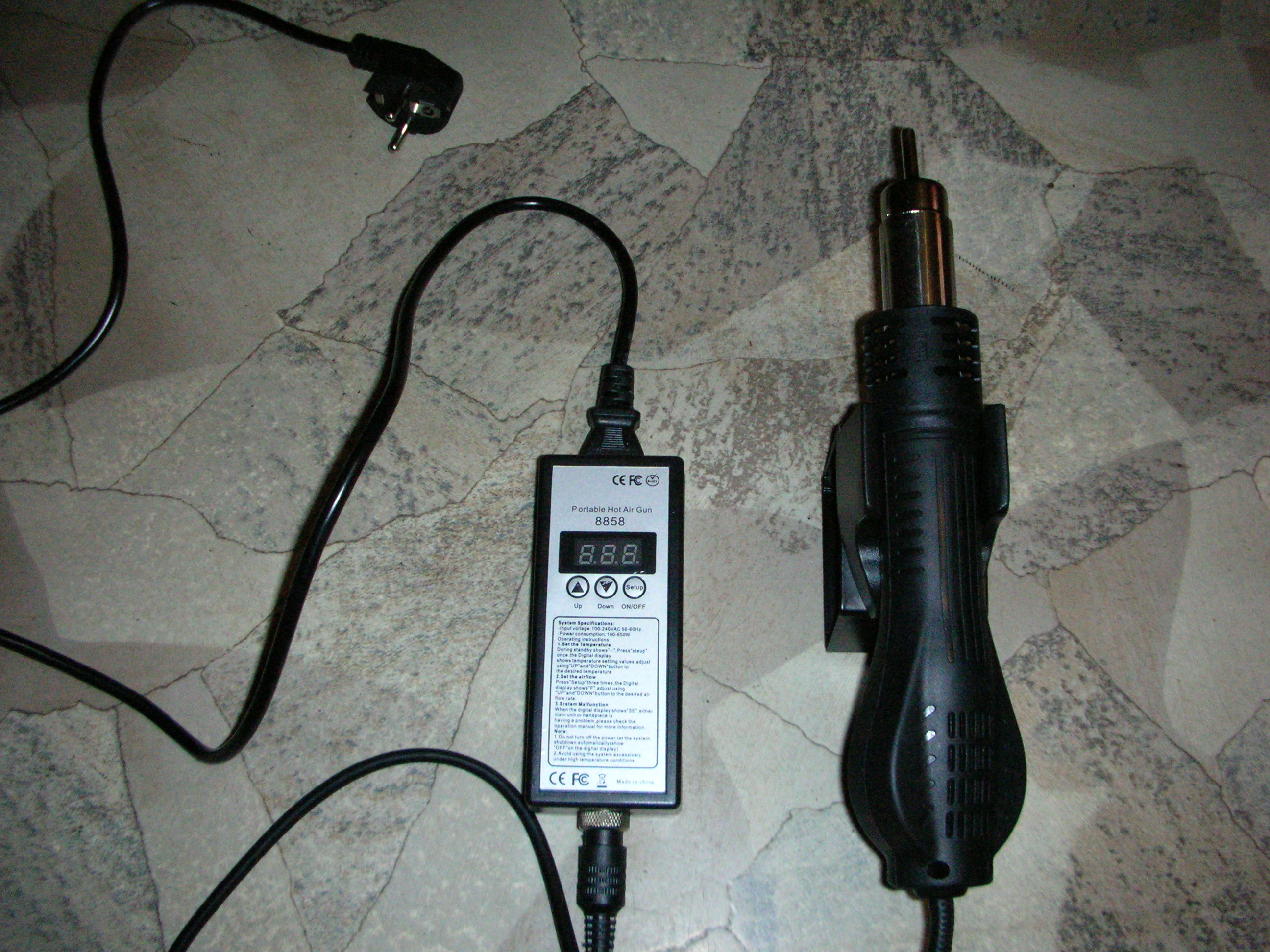

Получил посылку с деталюшками и фен тоже. Феном уже поигрался и похоже он дефектный какой-то. Греет нормально, температура на расстоянии 1см. от сопла практически соответствует набранной на табло, но вентилятор отключается гораздо раньше 100 градусов при выключении кнопкой, или когда долго лежит на подставке. Отключение вентилятора происходит уже при 170 градусах, иногда при 160-150, в зависимости от выставленной температуры на выходе. Так он походу будет перегреваться и пластику может не поздоровиться! А должен дуть пока температура не опустится до 100 градусов. Я бы был совсем не против, если бы вентилятор в фене отключался вообще при уже безопасной температуре при случайном прикосновении, градусах так при 50-60.
se11
se11
Регистрация: 11.08.2019
Минск
Сообщений: 260
08.04.2024 в 18:50:08
vobr, lukey-702 отключается при температуре 50 градусов. самый простой вариант- можете допилить сами, вернуть. сложнее- поискать прошивки и перезалить, или переписать сами. А вообще, чего перед покупкой не почитали отзывы и видео использования людьми? что за фен (марка)? хочется глянуть в нете, что за чудо

Вот такой....

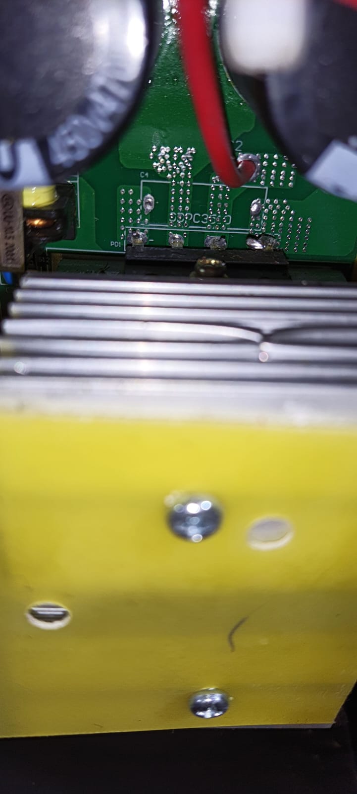

Добрый день. Сварочник Gemeral Mig 160S, почти новый, для сварки без газа.. Непонятно как, но повредил рукав, пружинный канал на две части. Попробовал аккуратно замотать синей изолентой) и начал варить. Через некоторое время аппарат просто не включился. Из за порванного рукава не стал сдавать в гарантийку. На даче, где варил, периодически бывает просадка напряжения до 160.. Отдал другу на разбор. Он приговорил пару трансов G40T60AN3H. .И мост GBJ5010 лучше поменять, хотя он рабочий..грелся сильно, даже вроде пайка потекла с его слов. Но суть не в этом, пару вопросов осталось.
  1. Могла быть причина в поломанном рукаве? Или заводской брак возможен?
  2. Чем заменить трансы? Нашлись по даташиту 60A G60T60AN3H и TGAN60N60F2DS. Но пишут, что тоже греются, и горят, но реже чем сороковки..Нужно что-то похолоднее и понадежнее.
  3. Если ставить 80А TGAN80N60F2DS, какие последствия? Лучше, хуже?

GBJ5010 не мосфет, это входной диодный мост.
