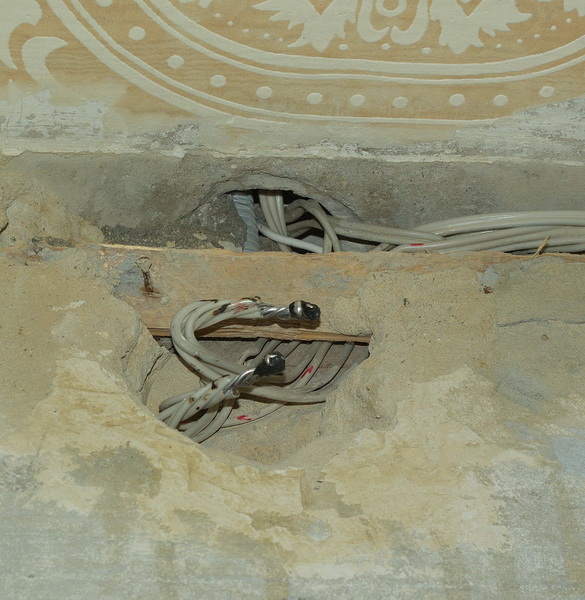

mvs87 написал : Алюминий запрещен для прокладки внтури помещений. ПУЭ-7. или как там сказано, для прокладки внцтри помещения использовать медные провода и кабели.
web-rr написал : С нормативными документами знаком?
встречный вопрос - а вы знакомы?
Так там же "ремонт" - наращивание.. - а не реконструкция.. Посему пока что ПУЭ 7 по боку..

bvn-2005, а в чем проблема? В Вашем случае идеальный вариант - АВВГ.

я соединял так: медь облуживал, далее оба провода в клемнник типа ЗВИ под оба винта, далее скрутка на которой СИЗовский колпачок. Тоже люди делали частично ремонт, только в коридоре вот магистральные линии(медь) в коробках(в комнатах) соединял

serks написал : я соединял так: медь облуживал,
Эт вы так наращивали люминь?

ksiman написал : Обычно там проваренная скрутка
Действительно, проваренная... (на фото). Вот к этим скруткам надо будет подключиться, уж теперь и не знаю, медью или алюминием... Саму скрутку разрушать очень не хочется.

Знакомая картина... Можно попробовать приспособить "орехи"прямо на эти скрутки; если длина зачищенной и скрученной части недостаточна- доработать (укоротить) прижимную пластину ореха. Еще один вариант- попытаться, не трогая саму скрутку, аккуратно снять часть изоляции со одного из проводов, подходящих к скрутке и приспособить туда маленький "орех". В этом случае- хоть медью, хоть алюминием :)
