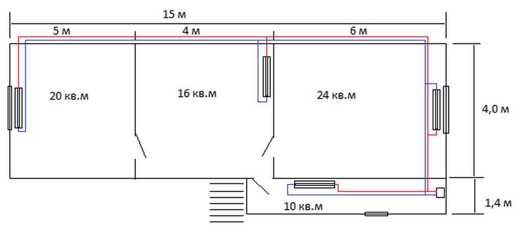

Добрый день, форумчане. Какой вариант предпочтителен по экономичности и беспроблемности на мансардном этаже - автономка, котел 2-контурный турбированный, батареи панельные стальные 22 тип (с запасом). трубы ПП 25-подача ПП 20 - батареи. 2 ветки тупиковыепопутная схема трубы будут прокладываться по холодному контуру с утеплением. Стоит ли попутка прохода через лестничный проем? Причем дальний радиатор это СЕВЕР.
Первый.Тупиковая.
iljas1970@yandex.ru написал 17.06.2025 в 15:03
22 тип (с запасом)
Размер остальной, без запаса , выбрали?

все 3 радиатора в комнатах 3,5 kW 50*160, только в комнате с котлом радиатор 1,5 kW. Котел продали 24 kW обьяснив, что больше чем надо он не расходует, а по воде проблем испытывать не будешь, ну и разница в цене никакая.
