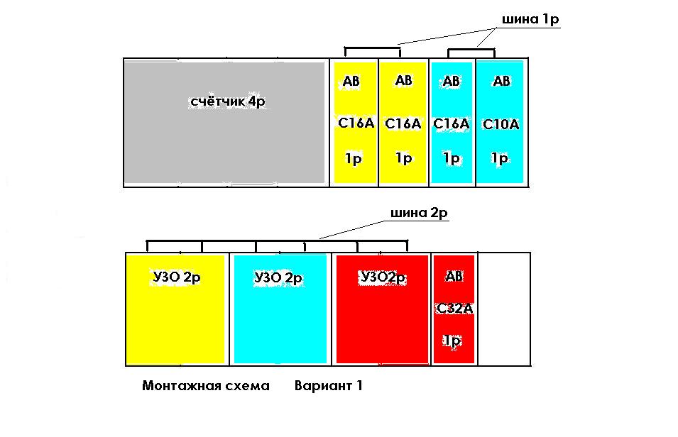

Демонтировал сегодня старый счетчик, установил вторую DIN рейку со счетчиком, наполнение счетчика пока еще не менял. Задумался о том как лучше выполнить внутренние соединения, ранее все внутренние перемычки были сделаны из медного одножильного проводников. В новой схеме щита с несколькими УЗО проводников надо куда больше, одножильным монтировать неудобно :(. Набрел на вариант с использование кабеля ПВ3 и наконечников НШвИ, выглядит вполне симпатично, один вопрос - как выполнить соединение от счетчика к нескольким УЗО? Соединять цепочкой с использованием наконечников НШвИ2?
Не судите строго, не так часто приходится заниматься электрохозяйством :)

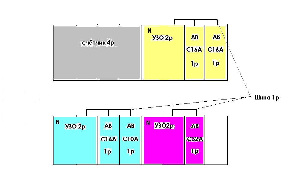

Abrikos, Ну таки ABB, консерватизм-с ... Схема - несколько упрощенный вариант от andrewkhv, на 4-е УЗО просто не хватает места.
УЗО1 40А 30мА: С16 кухня+коридоры, С16 комнаты УЗО2 40А 30мА: С16 (стиралка)+ С10 (водонгреватель) УЗО3 40А 30ма + С32: плита
Всего есть 2 рейки на 8 позиций каждая, в верхней рейке 4 позиции занято счетчиком, на нижней - 1 позиция занята клеммной колодкой.
Вот такой вот расклад ... как мне кажется с шинами тут возится бесполезно ...

artello73, Это "залёт",покорячится придётся с нулевыми проводами.
artello73 написал : Вот такой вот расклад
А вводного нету?
artello73 написал : как мне кажется с шинами тут возится бесполезно
А зачем возится - просто подключить и всё.

serj12 написал : artello73, Это "залёт",покорячится придётся с нулевыми проводами.
А вводного нету?
Да с нуликами придется развлечься, впрочем как и с фазными. Поэтому и спрашиваю про монтаж с использованием многожильного провода, заниматься художественной гибкой одножильных проводов особо нет :)
Вводной на лестничной площадке стоит.

artello73 написал : спрашиваю про монтаж
Вот

фиолетовое узо лучше поменять местами с его автоматом С32
