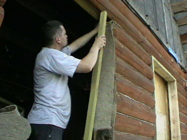

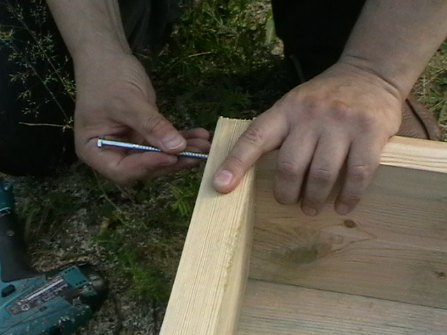

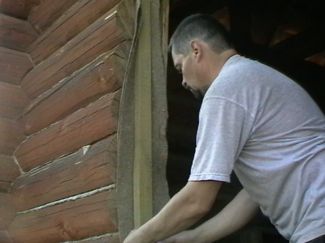

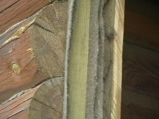

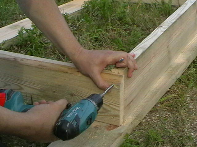

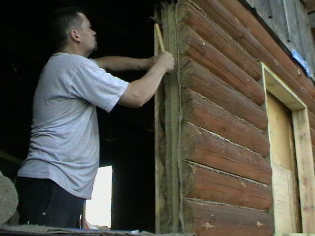

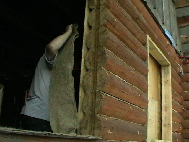

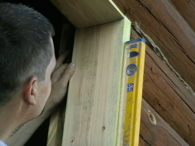

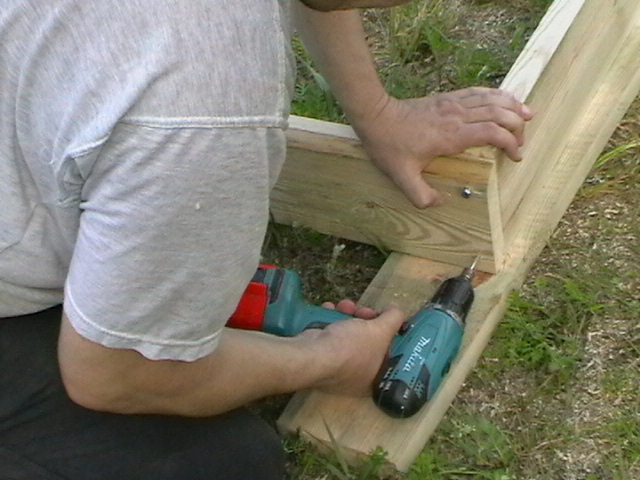

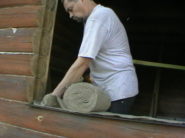

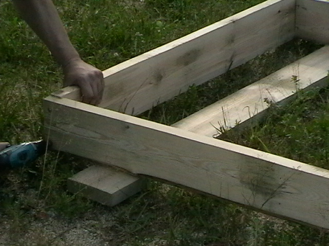

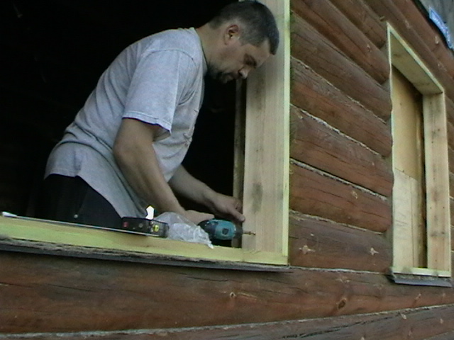

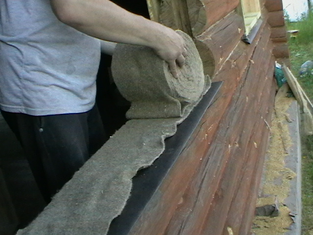

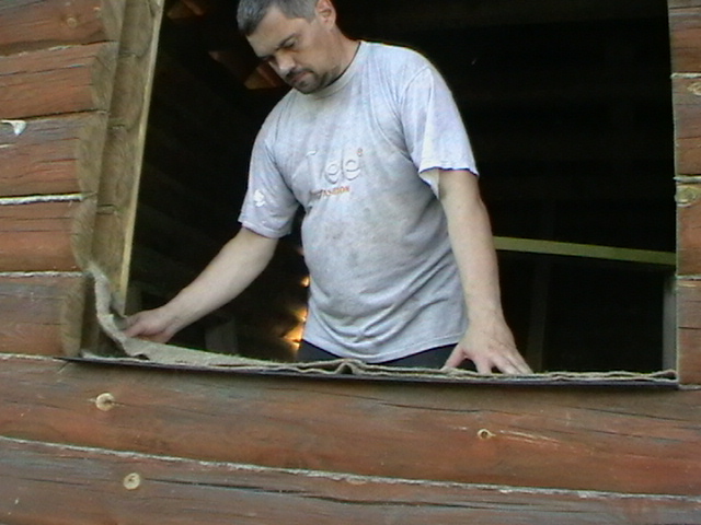

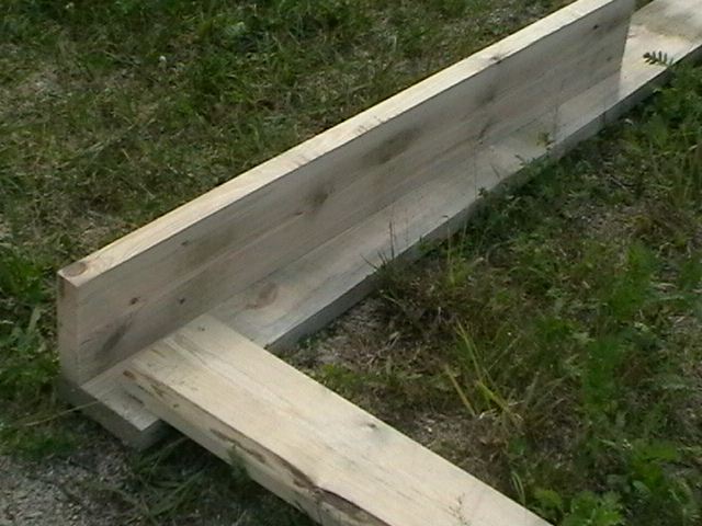

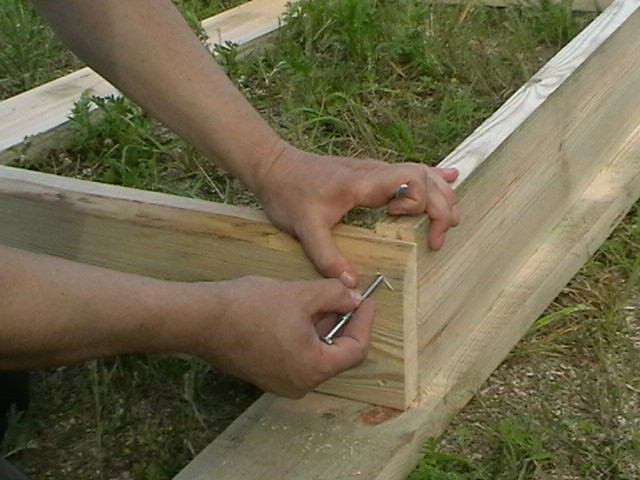

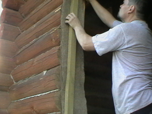

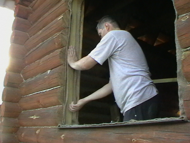

Теперь сама окосячка. Я решил собрать ее отдельно, вставить и притянуть к брускам в пазах(бруски ни к чему не крепятся, в пазах сидят только на пакле- я брал льноватин). Окосячка крепится только к нижнему бревну. На одном окне внизу полбревна, на двух других окнах я сострогал скругление на 2-3 см.
Сборка обсадной коробки.
Выборка четверти.

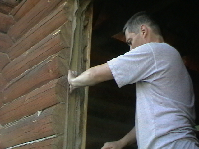

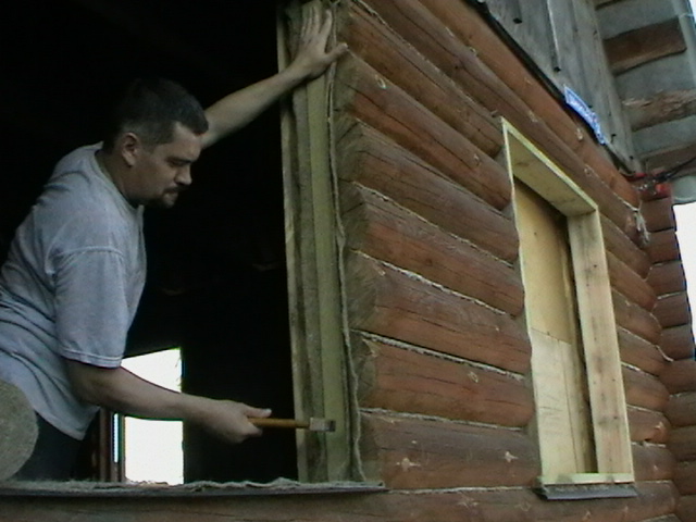

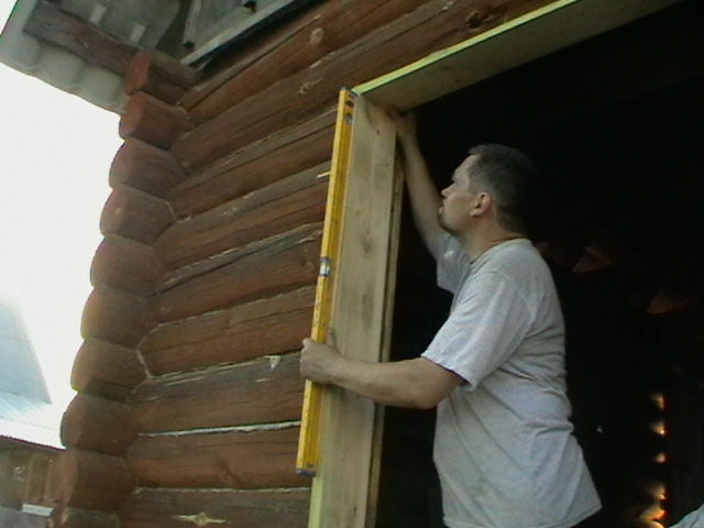

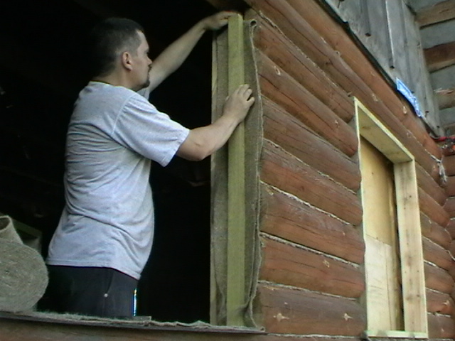

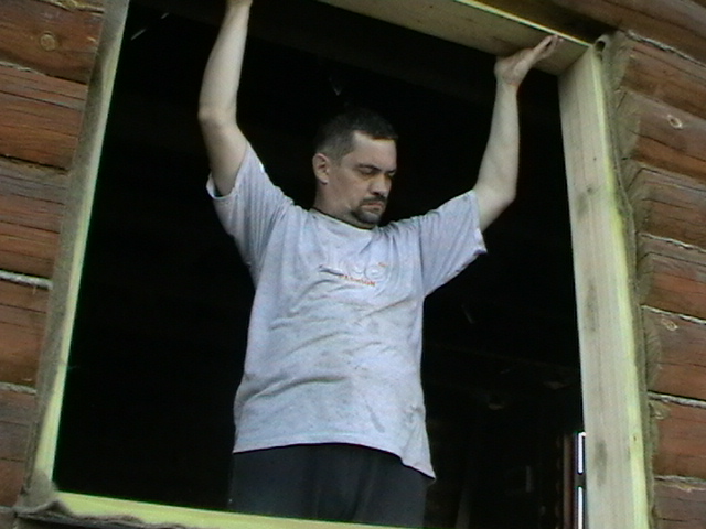

Вставляем коробку в проем.

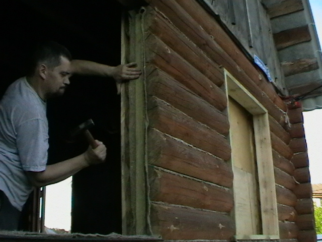

Ещё.

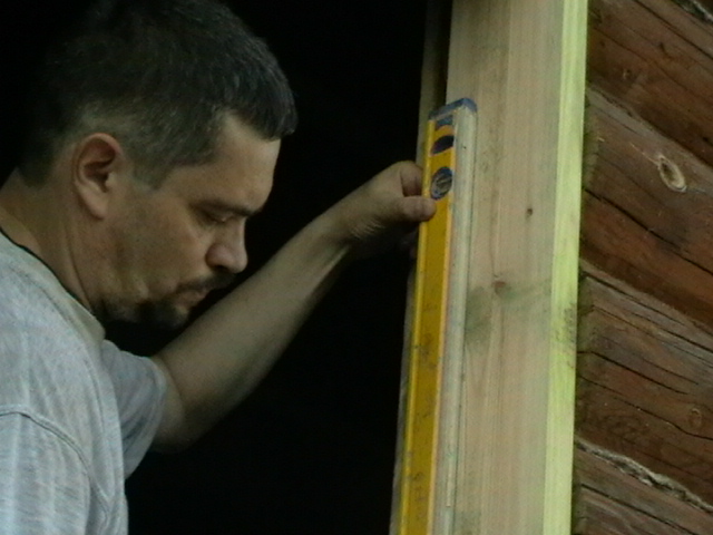

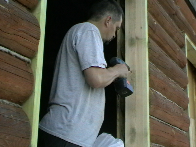

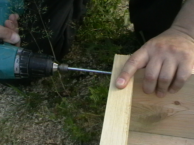

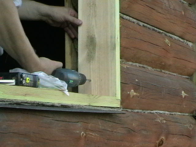

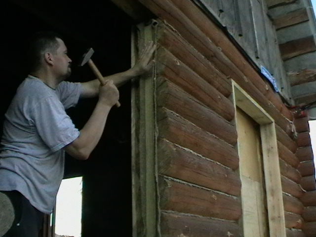

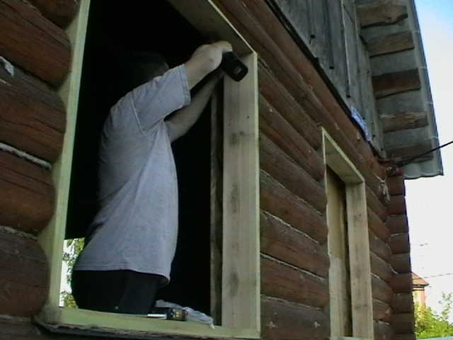

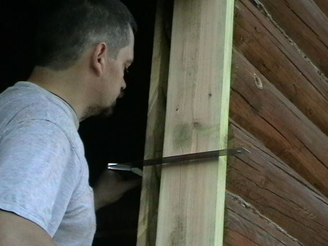

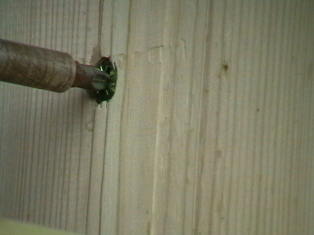

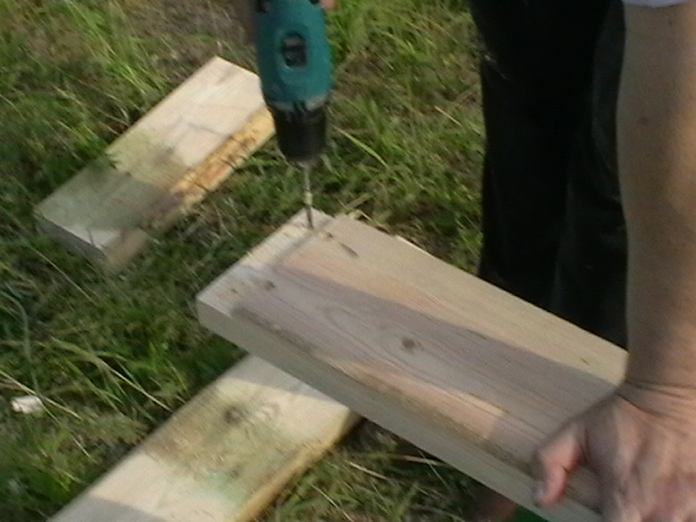

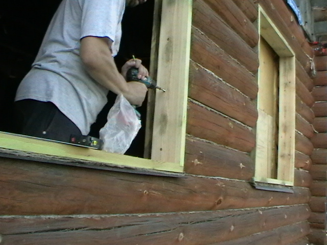

Отмечаем положение брусков и сверлим напротив них отверстия (чтобы бруски притянуло к коробке).
Прикручиваем к брускам и книзу.

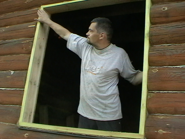

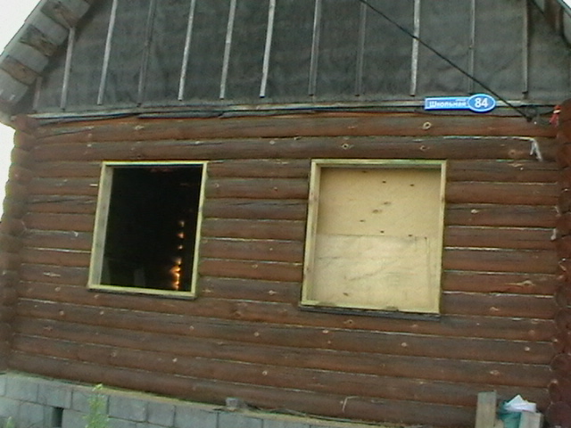

Окосячка готова.
Окна заказал пластиковые. Как будут готовы- поставлю. Если будет интерес- могу выложить процесс установки. ПС Прошу прощения за обилие постов, но все фотки в один не хотели грузится:confused:

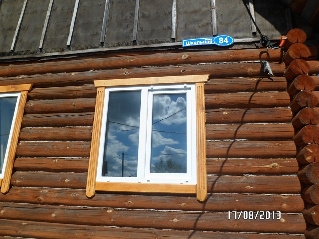

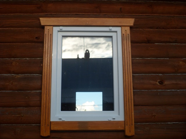

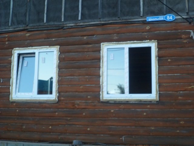

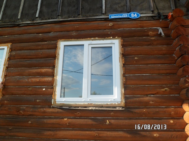

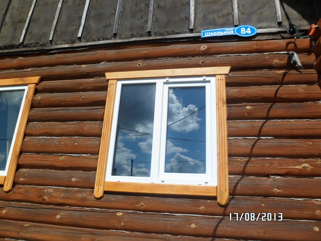

Окна установлены.

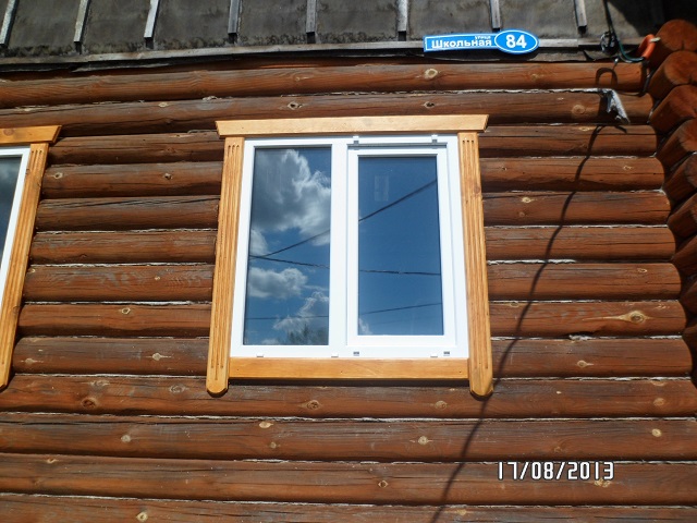

Изготовлена и установлена обналичка.

Не увидел в Вашем процессе окосячки зазоров НАД окном. Дом-то новый. Я бы сказал, что над П-образной окосячкой ОБЯЗАТЕЛЬНО должен быть зазор между верхней перекладиной и верхним бревном. И немаленький, сантиметров 5 - это минимум. Бревна будут усыхать (точно будут, поверьте!). Дом будет опускаться. Верхнее бревно ляжет на окно. Боковые пойдут вниз (для этого Вы брусок и делали), появятся щели, вы их через пару лет глазами увидите, пальцы будут влезать. Начнутся приключения с окном - перекосит, могут стекла треснуть.
ввв
ввв
Регистрация: 14.05.2006
Beloozerskiy
Сообщений: 7381
19.08.2013 в 12:51:45
box415 написал : Не увидел в Вашем процессе окосячки зазоров НАД окном.
Честно говоря, удивлен, что никто раньше не задал этот вопрос:) Спешу Вас успокоить- сруб отстоялся 7 лет! Над окосячкой оставил зазор 2-3 см(там выборка в верхнем бревне, так что по краю минимум 2см) Желательно.
box415 написал : сантиметров 5
На метр высоты окна.
