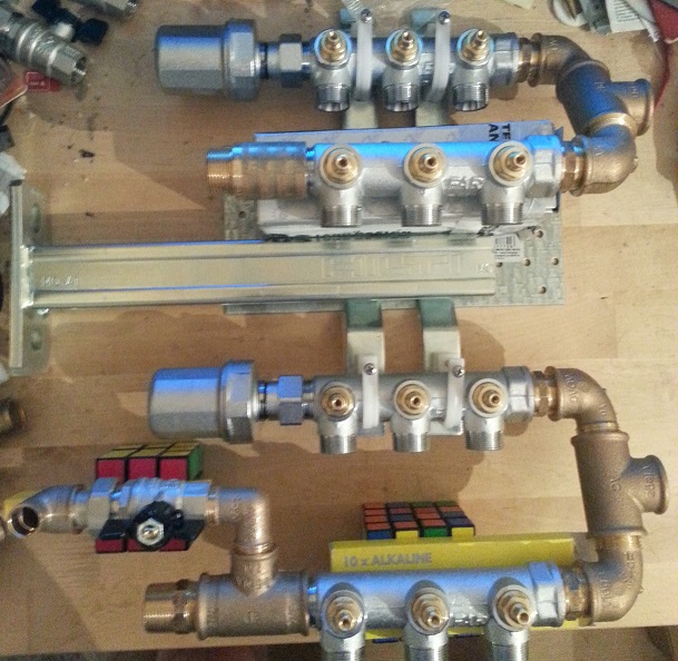

Примерно так себе представлял:
Сначала думал что бойлер пойдет к соскам коллекторов - потом решил что смысл крутить крутилки, на две недели в году пойдет и бабочка. Тогда на горячем коллекторе (то бишь верхнем) в торце должна быть такая же конструкция как и на холодном коллекторе. Из этого следует что на ГВС можно было бы обойтись и одним коллектором на 4 соска - ibox и бойлер(торец), и три раковины (ванна, туалет и кухня).
В тройник по центру вкручиваю FAR-редукторы - американка с двух сторон. Они в свою очередь через удлинители в головы магистральных фильтров.
От отводов стояков, понизу тяну 22 трубу и вывожу грязевик-счетчик-ок или справа от колб фильтров, или даже может быть как бы перед и чуть ниже коллекторов.
Годный вариант?

egal_novice написал : От отводов стояков, понизу тяну 22 трубу
Сколько делал - ни разу 22 от стояков не выводил. И душ с форсунками, и прочие потребители по 10-15 метров трассы... ЗАЧЕМ 22, если не секрет?

master.msk написал : ЗАЧЕМ 22, если не секрет?
А, коли 22 в наличии, а за 18 в магазин идти надо? :) У 3/4 ДУ 20...

r155 написал : У 3/4 ДУ 20..
Чего "ду"? :)У ду 20 счетчика воды сопротивление потоку будет как у нескольких метров прямой трубы Трубы и арматуру нет смысла сравнивать

master.msk написал : У ду 20 счетчика воды сопротивление потоку будет как у нескольких метров прямой трубы
Чем померяли? :)
Под условным проходом труб, арматуры и соединительных деталей понимают (округленный вверх или вниз до значений стандартного ряда) средний внутренний диаметр труб (в свету). http://ru.wikipedia.org/wiki/%D0%A3%D1%81%D0%BB%D0%BE%D0%B2%D0%BD%D1%8B%D0%B9_%D0%BF%D1%80%D0%BE%D1%85%D0%BE%D0%B4
master.msk написал : Трубы и арматуру нет смысла сравнивать
У egal_novice, отводы 3/4 - какой смысл заужать сечение на трубе от них?
Интересное мнение - только вики считает по-другому: Условный проход, номинальный диаметр — номинальный параметр, применяемый при описании трубопроводных систем как характеризующий признак при монтаже и подгонке друг к другу деталей трубопровода (труб, фитингов, арматуры).**** Градуировка условных проходов рассчитана таким образом, чтобы пропускная способность трубопровода при переходе от одного прохода к следующему возрастала на 60-100 %. Условный проход рассчитывается при проектировании таким образом, чтобы обеспечить требуемую пропускную способность трубопровода.
А вот в конце есть интересное дополнение, которое таки подтверждает мнение master.msk,о том что особого смысла в 22 трубе по сравнению с 18 нет. Истинный внутренний диаметр труб обычно не равен (за редким исключением) диаметру условного прохода. Так, например, у труб с наружным диаметром 159 мм при толщине стенки 8 мм истинный внутренний диаметр составляет 143 мм, а при толщине стенки 5 мм – 149 мм, однако в обоих случаях условный проход принимается равным 150 мм.
10.10.2013 в 01:10:46
master.msk написал : Чего "ду"? У ду 20 счетчика воды сопротивление потоку будет как у нескольких метров прямой трубы Трубы и арматуру нет смысла сравнивать
Количество воды напрямую зависит ещё от сечения. При одинаковом давлении, но меньшем сечении - пройдёт меньше воды. А больше воды проходит - комфортнее в эксплуатации. А сопротивление (из-за формы) тут не первоочередную роль играет. Да и при большем сечении меньше потерь.
