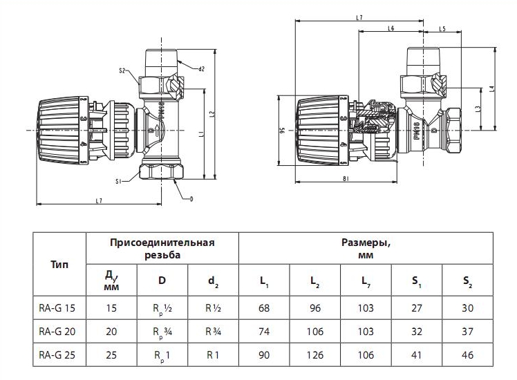

успокоюсь и забью :) но было интересно, почему у одинаковых клапанов по разному "стоит гребень"
Mazayac написал : Из радиатора американка выкручивается, на её место вкручивается удлинитель, и теперь уже в него - американка.
Как прикажите, ориентироваться на размер L2 при выборе длины удлинителя Viega? или опытным путем "по месту"

Если мне память не изменяет - длина удлинителя Viega как раз должна быть равна L2.

приложив клапан, увидел, что присоединительный нипель у меня должен быть со стороны ВР клапана и тогда длина необходимого удлинителя становиться на 10 мм меньше. Мне надо 90 мм. но это пока до выяснения следующего: старую конусную "штатную к клапану" американку ставить заново что-то очково, купил такую . Такие же присоединены сейчас к радиатору. Как у них с надежностью? У меня получится, что клапан будет с обоих сторон подключен на американках. Понимаю, что это снижает надежность. Вариант, на входе в батарею, амер. заменить на Ниппель Н и на него на лен накрутить клапан. Или оставить как есть??? Также при откручивании нижней амер. пошел на откручивание правый переходник 1" - прокладку на нем теперь менять обязательно?

Стоп! У клапана встроенная американка. Она вкручивается в радиатор. Остаётся внутренняя резьба, которой клапан накручивается на подающую трубу. Вопрос: каким извращённым способом у Вас получаются американки с двух сторон клапана?
Далее: не пойму, Вы что, собрались заменить половину штатной американки? Зачем? Единственное к чему могут быть претензии - это уплотнительное кольцо. Если с ним что-то не так - его и меняйте.

Ух... А на фото в 300 сообщении лежат клапаны с американками (открученными правда, но это неважно) - как же так "её там нет"? Прикола с дюймовым ШК вообще не понял - так не бывает! Может у Вас кран 3/4", а клапаны 1/2"?
