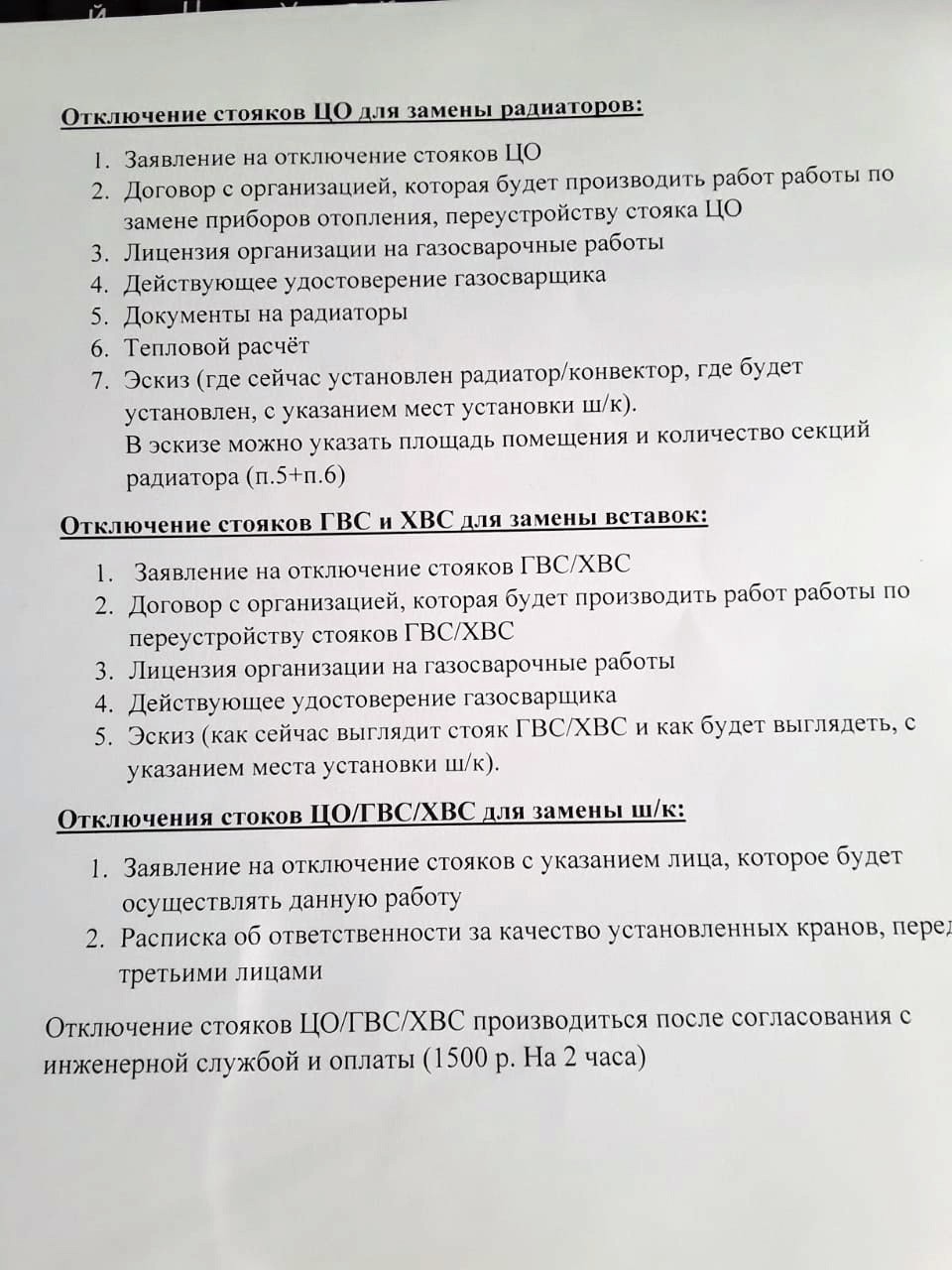

Здравствуйте, уважаемые форумчане. Помогите разобраться, можно ли обосновать претензию о ненадлежащем исполнении работ? Это творчество сантехнико-сварщиков "от ЖЭКа" при нижней подаче теплоносителя.
Первый момент. Радиатор в 12 секций, само собой, имеет непрогретый нижний левый угол. Согласно инструкции Рифара, это подключение #6, при котором теплоотдача будет снижена. Рекомендация производителя - установка удлинителя потока. Насколько понимаю, типа такого https://valtec.ru/catalog/radiatornaya_armatura/komplektuyuschie_dlya_radiatorov/udlinitel_potoka_dlya_radiatora_pravyj_vt503d.html Штатного решения для труб 3/4 у Рифара нет. При этом, со слов представительства, применение этой схемы с заведомо сниженной теплоотдачей не является недопустимым и потому нельзя утверждать, что принципиально ошибочно.
Второй момент - головка терморегулятора. ЖЭКовцам было глубоко всё равно, куда и как её ставить, сделали, где мне удобно. А я, к сожалегию, не сохранила инструкцию, чтобы свериться сейчас с ней. Как минимум её точно нужно развернуть перпендикулярно стене. Но можно ли оставить снизу?
Понятно, что идеальным решением для меня было бы привлечение мастеров, готовых не только делать, но и думать. Тем более, что после штукатурки всё равно придётся смещать. Однако, наш "ЖЭК" выставляет такие требования:
Насколько понимаю, ни один частник не пройдёт по всем пунктам. Могу ли добиваться исключения на основании вышеизложенного, как показателя некомпетентности их мастеров? Или максимум, это установка направляющей потока, а остальное уже сугубо расплата за мою ошибку менять радиаторы до штукатурки?

МарияКорн, Рифар вынужден лавировать, не запрещая напрямую такое корявое подключение - ведь тогда потребитель может купить другой радиатор, производитель которого вообще умолчал об этом варианте. К ним претензий никаких, предупредили - и ладно.
Термоголовка неправильно развёрнута, да.
У жэковских дуболомов ответ всегда один: "мы всегда так делаем и никто не жаловался". Могут ещё начать бредить про "плохое давление", "не продавливает" и т. д. Но при должной настойчивости можно попробовать добиться переделки. При этом на руках должен быть эскиз, обязательный к исполнению,а то опять навертят от балды.
