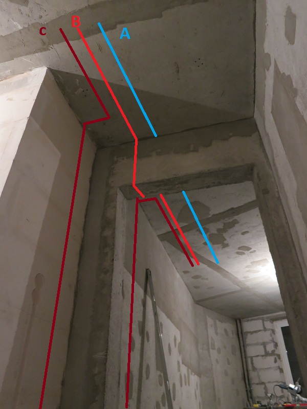

У меня накопился список вопросов на которые однозначно ответа у меня пока нет, поэтому прошу вашего, уважаемые мастера, совета.
  1. При разводке по потолку, как обходить/проходить проемы - A/B/C ? или какой-нибудь другой вариант?
  2. При разводке в стяжке, чем потом заделывать штрабу (стяжка уже есть, я планирую ее штрабить)? Смеси типа наливной пол, или что-то цементное?
  3. Я ожидаю большое кол-во кабелей к щитку. Как их лучше поднимать a) в штробе. штроба получится широкой и наверное глубокой (хотя бы на две гофры в глубину). При этому щиток я не планировал вштрабливать, а место это будет скрыто в шкафу. b) в кабель каналах.. как то не очень эстэтично, хотя если не видно то какая разница? Что-то не опредилится никак.
  4. Если предположить, что выключатели будут подключаться по схеме с импульсным реле... т.е. от щитка к выключателю, от выключателя обратно к щитку - какой кабель вести к выключателям - 2-х жильный или все-таки 3-х? Интересует как "по правилам".

wislord написал :
А, если только не планируется ряд отверстий каждое 50мм диаметром

wislord написал :
  1. По всей видимости в перекрытиях все протянуто проводами, а не кабелем.
В перекрытиях у вас предусмотрены специальные пластиковые тоннели, вернее система тоннелей. В них в полном соответствии с правилами можно тянуть провода, а не кабели. Охлаждение будет лучше. А механически проводу ничего не угрожает. Конечно отдельные 2 линии на каждую комнату - (роз. и свет) туда не поместятся. Тоннели рассчитаны на разумную достаточность.

Насяльника написал : В них в полном соответствии с правилами
ГОСТ Р 53315—2009 ?

andrewkhv написал : ГОСТ Р 53315—2009
Да да знаю. может там провод ЛС:)
