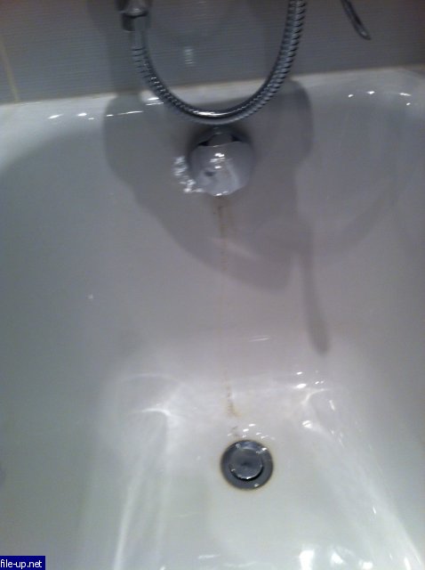

.Теоретически,течет смеситель.Временами давление в подъем и оно подкапывает.Перелив дешевый и понеслось.Столько не наконденсатит.

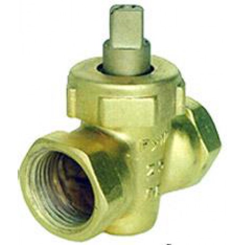

TusyaE, Ну раз уже не пахнет,давайте о водопроводе. Между отводами на ПС,стоит у Вас сей девайс. Мало того,что установлен он нелегально/при закрытии его и любого крана ПС произойдет остановка воды/,он есче не предназначен для воды.Конус его смазывается графитовой смазкой.Как там соседи, с желудком не испытывали проблем?

Неделю назад ко мне приходил сантехник, который менял трубу ГВС и ШК, потому что у меня текла труба вместе , где идет отвод от труба на ШК. Подтеки внешне были темно-коричневые, как выразился мой пара-сопливые, ибо на ощуп влажные. Сантехник что-то там делал, не видела. Сбегал перекрыл воду, потом снова поковырялся, попросил посмотреть, потечет или нет, когда он водк откроет в стоке, сам ушел открывать. Открыл, потекло. Вернулся, что-то там опять поковырялся и ушел со словами, через 10 минут вернусь. Вернулся. Снова 10 минут работы. Короче, оказалось, что установили бракованный переходник, извините, я просто не сильна в терминах. Все поменял, не течет. Спросил, не течет ли полотенцесушитель, покрутил ШК полотенцесушителя. Затянул еще раз эту фигню- девайс. Сказал, его лучше не трогать и ушел. Вот как-то так. Без объяснений. Для меня новость, что я перекрываю воду всем. Никто не жаловался.

касимов написал : TusyaE, Ну раз уже не пахнет,давайте о водопроводе. Между отводами на ПС,стоит у Вас сей девайс. Мало того,что установлен он нелегально/при закрытии его и любого крана ПС произойдет остановка воды/,он есче не предназначен для воды.Конус его смазывается графитовой смазкой.Как там соседи, с желудком не испытывали проблем?
Еще раз перечитала Ваше сообщение, поняла, в чем соль, просто голова от всего кругом, доходит долго. Остается загадкой, как он вообще врезал эту штучку в трубу без отключения воды? Доступа к отключению воды в стояке у него нет, как у любого жильца. Что касается желудков соседей... мы же используем для питья из водопровода холодную воду, даже, чтоб чайник наполнить. Вот тут я не поняла...

TusyaE написал : Затянул еще раз эту фигню- девайс.
Там конус,при протечке смазывается графитовой смазкой и затягивается.ГВС вымывает смазку и при желании повернуть кран он будет течь.К соседям.Поворот на место не спасет. При открытом у Вас не будет работать ПС,так как все уйдет по перемычке/байпасу/.Сейчас при разводке металлопластом сильное заужение и соседям хватает только потому,что нехватка компенсируется из трубы рециркуляции. Я Сложно пишу?
Доброе утро! В целом я поняла. Поэтому у меня ПС никогда не будет греть как греют ПС, которые установлены капитально, а никак мой (перенесенный), но то, как он греет, мне мастер демонстрировал, в целом на то, чтобы сушить полотенца-хватает. Я правильно понимаю, слесарь включил мне этот байпас, со словами-лучше его не трогать, и мне остается только повернуть ШК, чтоб подать воду на ПС? Я всю дорогу до последнего считала, что на то время, пока в квартире никто не живет, для безопасности, байпас был перекрыт... Для чего байпас был установлен, мастер даже моему папе не смог толком объяснить, мы вчера весь вечер обсуждали с ним этот момент. И показатель давления. Складывается ощущение, что мастер компоновал стояк как для коттеджа... Как бы мне теперь "голову не открутили в ЖЭКе" за него, если узнают.

Сегодня поеду снова на квартиру, стиралку привезут. Посмотрю, не увеличивается ли течь под переливом. Под ванную сама не смогу залезть, мойдодыр тяжелый, не смогу одна сдвинуть, к тому же сифон нужно под раковиной разбирать. Что-то порекомендуете еще, чтоб понять причину течи или только под ванную нужно лезть? То, что запах будет и к гадалки не ходи, однозначно.
