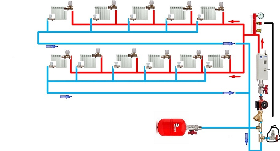

касимов написал : Igor2772, Пробуй.Заработает.Схема правильная.Вот только нужны ли термовентили? Мое мнение нет.Это не газ котел и температуры лишней не будет.

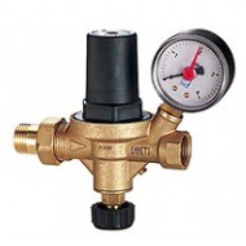

Благодарю! мНе наворотов (насчет термоголовок) не надо-может в будущем конечно насчет клапанов понятно а вот клапан подпиточный Alimat действительно ли он мне так нужен будет? И еще вопросик самый простой от дилетанта- как мне когда соберу систему ее заполнить--через краник отметил на фото?

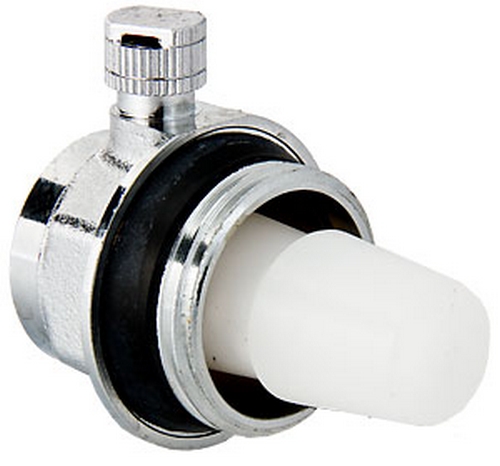

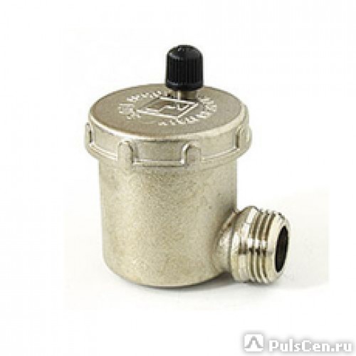

И автоматический воздухоотводчик так выглядит фото 1 - его прям вместо крана маевского завернуть можно?

Igor2772 написал : через краник отметил на фото?
Да.Через простой краник.Ну и установив простой манометр/на видное место/,решится вопрос группы безопасности.Спускники будут на 2м.Давление от 0,5.В котле автомат.Там нечему подрываться.До кипения нагреть нереально.

Igor2772 написал : а вот клапан подпиточный Alimat действительно ли он мне так нужен будет?
Чем больше расширительный бак, тем стабильнее в плане подпитки будет работать система. У меня на этой должности трудится обычный пропановый баллон, подпитываю раз в сезон.

Leon26 Бак у меня расширительный красненький на схеме 24 литра- а вот хватит ли мне его надо будет смотреть после запуска системы-пока все на бумаге

Igor2772 написал : мНе наворотов (насчет термоголовок) не надо-может в будущем конечно
Выставили нужную температуру и все(в каждой комнате),а еще хорошая вещь комнатный термостат(котел работает через него)
Я имею ввиду что алюминий будет воздушить,автовоздушник воздух удалять(кстати его нужно ставить вместе с отсечным клапаном),а клапан постоянно потдерживать нужное давление.

iv.iv Извиняюсь за вопрос-а как это все мне поставить на батарею? или надо на линию 1-го и 2-го этажа-т.е две штуки автовоздухосброс?
И насчет термоголовки-если у меня радиатор 1-шт в комнате-то соответственно на каждую батарею нужна эта термоголовка. Т.е котел топит а термоголовка-как я выставлю температуру на радиаторе и по теплоте в комнате будет ее держать-правильно?
И насчет клапан подпиточный Alimat-он действительно так мне нужен в моей системе или можно и без него обойтись? так и не понял откуда он будет подпитывать систему- iv.iv поясните плиз

Igor2772 написал : Т.е котел топит а термоголовка-как я выставлю температуру на радиаторе и по теплоте в комнате будет ее держать-правильно?
Да,верно.
Igor2772 написал : И насчет клапан подпиточный Alimat-он действительно так мне нужен в моей системе или можно и без него обойтись? так и не понял откуда он будет подпитывать систему
Можно и без него если постоянно смотреть на давление и подпитывать вручную,а можно заплатить за него 1300 руб. и установить между водой и отоплением(автоматически поддерживает давление в системе отопления).
Igor2772 написал : или надо на линию 1-го и 2-го этажа-т.е две штуки автовоздухосброс?
Думаю одного автомат.воздухоудалителя в радиатор на 2этаже достаточно.

Leon26 написал : обычный пропановый баллон,
Leon26, У него закрытая СО.
Igor2772 написал : красненький на схеме 24 литра-
Это хватит на систему до 300 литров. У Вашей максимум 50л.
iv.iv написал : Выставили нужную температуру и все(в каждой комнате)
Вань,если бы был запас по температуре,то бишь избыток.Даже и спорить бы не стал.Но электрический котел не будет греть лишнего.Это хозяин поймет при первой оплате по счету,и температура будет уже выставлятся на котле.Лишь бы поддерживался комфорт.
Igor2772 написал : можно и без него обойтись?
Почаще поглядывать на манометр,это ведь не сложно.А вот ходить по второму этажу с кружкой и крутить краны маевского? Реально,если будет доступ к ним. Спускниквворачивается в батарею/резьба 1"/.Спускникв монтажную гайку батареи.На автономном СО долговечен и надежен.Отсечной краник не требуется. Отводчик с обратным клапаном.Подсоса воздуха не будет

Спасибо братцы за такое понятное объяснение по моим вопросам. Буду пока схемку править. выложу как исправлю--может кому еще пригодится

касимов написал : .Отсечной краник не требуется.
Толя,на последнем твоем фото автовоздушник и отсечной клапан-то что надо!

iv.iv написал : автовоздушник и отсечной клапан
Случайно вчера обнаружил в лабазе. 210 копеек просят.Жулики.Спекулянты.
