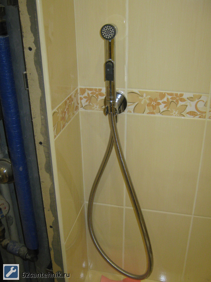

Есть ГД с нормально закрытым ЭМК (№1). Стравливаем давление из шланга с помощью нормально открытого ЭМК (№2). Принципиальная схема: Смеситель -> ЭМК №1 -> Редуктор (вентиль) -> Тройник (со шлангом ГД) -> ЭМК №2 -> Канализация.
Если изобрел велосипед и уже идея была, извиняйте
airgasm,
Я правильно понимаю, что в вашем варианте при каждом посещении ванной комнаты в канализацию будет сливаться немного воды?
В том случае, если душик завязан на включение света в туалете.
И еще вопрос по душику с электроклапаном:
Если я использую только НЗ клапан, то в шланге душика будет постоянно вода под давлением? И она будет остывать, особенно если долго им не пользоваться?
Что скажите про термосмеситель Kopfgescheit KG 532 12D? Планирую его поставить.
В этой теме показаны фото электромагнитных клапанов и все почему-то пилотного действия. Есть какой-то в этом смысл? Ведь эти клапаны чувствительны к перепаду давления до и после, да и имеют мелкие каналы, которые могут забиваться, а расход воды таков, что и клапан прямого действия должен прекрасно справиться.
Добрый день.
Подскажите, пожалуйста, как можно подключить ГД к обычному душу? Понятно, что есть дивертор, но хочется исключить дополнительное действие по его переключению. Как работают смесители с выходом на ГД? На просторах инета нашёл вообще мой вариант, но не купишь.
Что там за клапан? Тройник с обратным клапаном?
Прошу специалистов проверить набор для монтажа гигиенического душа с ЭМК и термосмесителем. Извините, что повторяюсь со списком, но в теме уже несколько вариаций этого набора фигурирует, поэтому хочу удостовериться, что правильно понял:
Подводка труба МП 16мм
Обратные клапана Itap Europa 1/2 модель 100 - 2 шт.
OR смеситель термостатический с полусгонами, фильтром и обратным клапаном, размер 1/2". арт. 0518.215 - 1 шт.
Прошу проверить список. Вопросы которые у меня возникли - термосмеситель OR написано, что с обратным клапаном, т.е. обратные клапана Itap можно вычеркнуть из списка? ЭМК на 220В - правильно?
