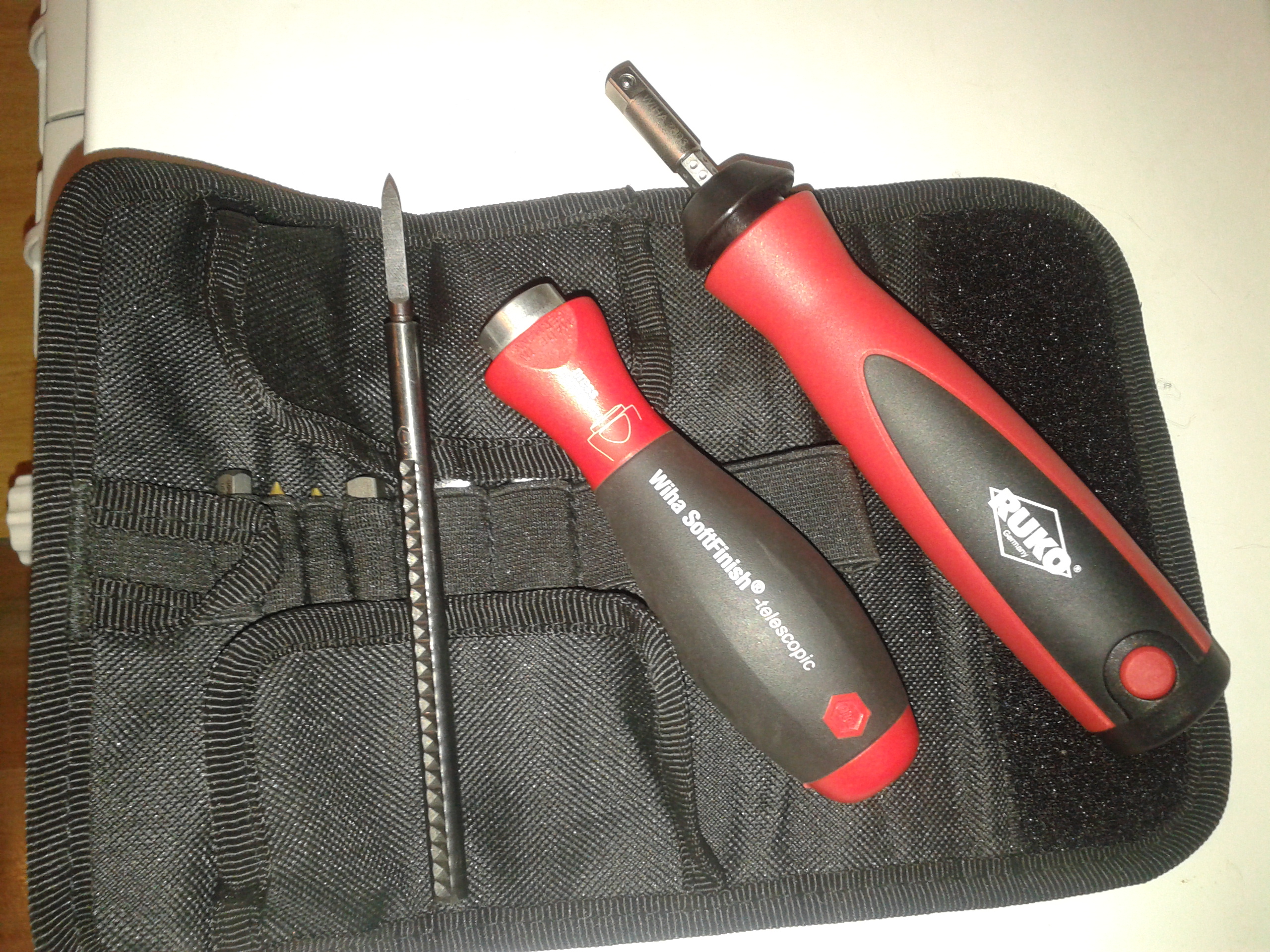

к рукоятке RUKO отлично подошли стержни Вихи систем 6.

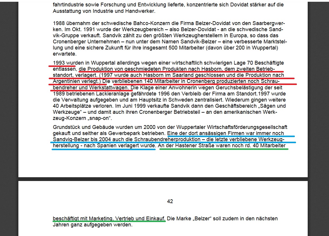

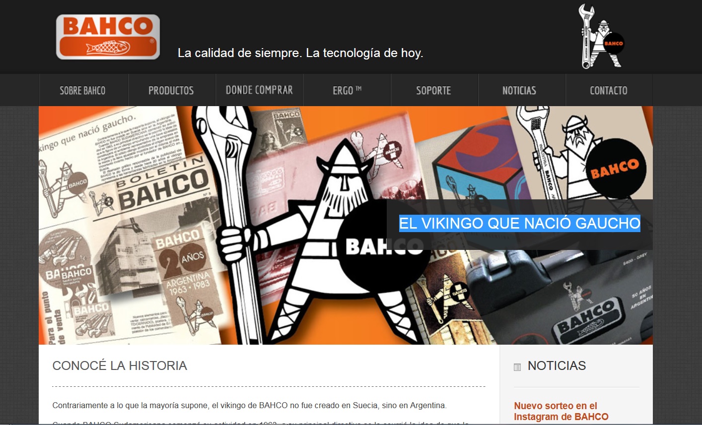

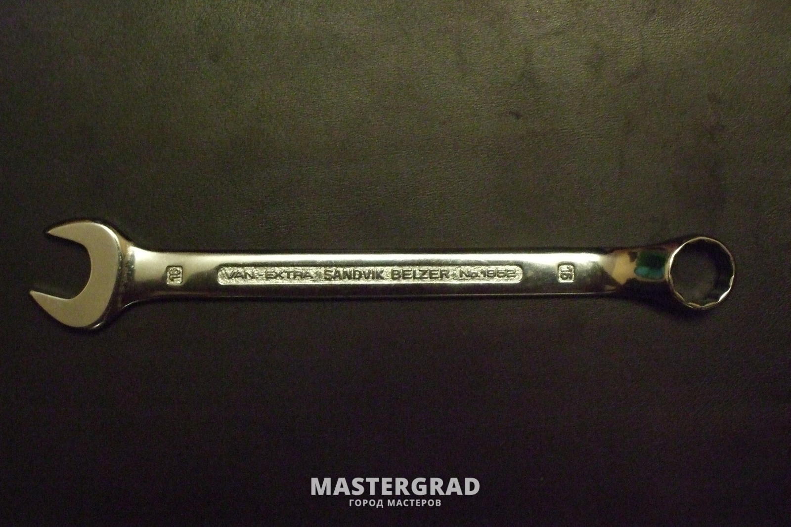

Продолжаю рассказ о поиске места производства ключей Sandvik-Belzer. Осталось разыскать ответ, где производились подобные ключи, без маркировки Germany:
Обозначим это новое место производства, как "завод А" Предварительно, определяя для себя примерные признаки "завода А", понимаем, что, на момент окончания производства в Германии, этот завод уже должен существовать, или, по крайней мере, должен быть построен. Здесь без "Клуба кинопутешествий" не обойтись. ;) Поэтому, тех, кто этот клуб не любит, убедительно прошу дальше не читать. :yu:
Отправная точка путешествия - город Hasborn, федеральная земля Саарланд, Германия, 1997 год. В упоминавшейся мной книге Хинриха Хейкена "Кроненберг и его старые фабрики инструмента" говорится так: 1997 wurde auch Hasborn im Saarland geschlossen und die Produktion nach Argentinien verlegt. В 1997 году [завод] Hasborn в Саарланде так же был закрыт и производство перенесено в Аргентину.

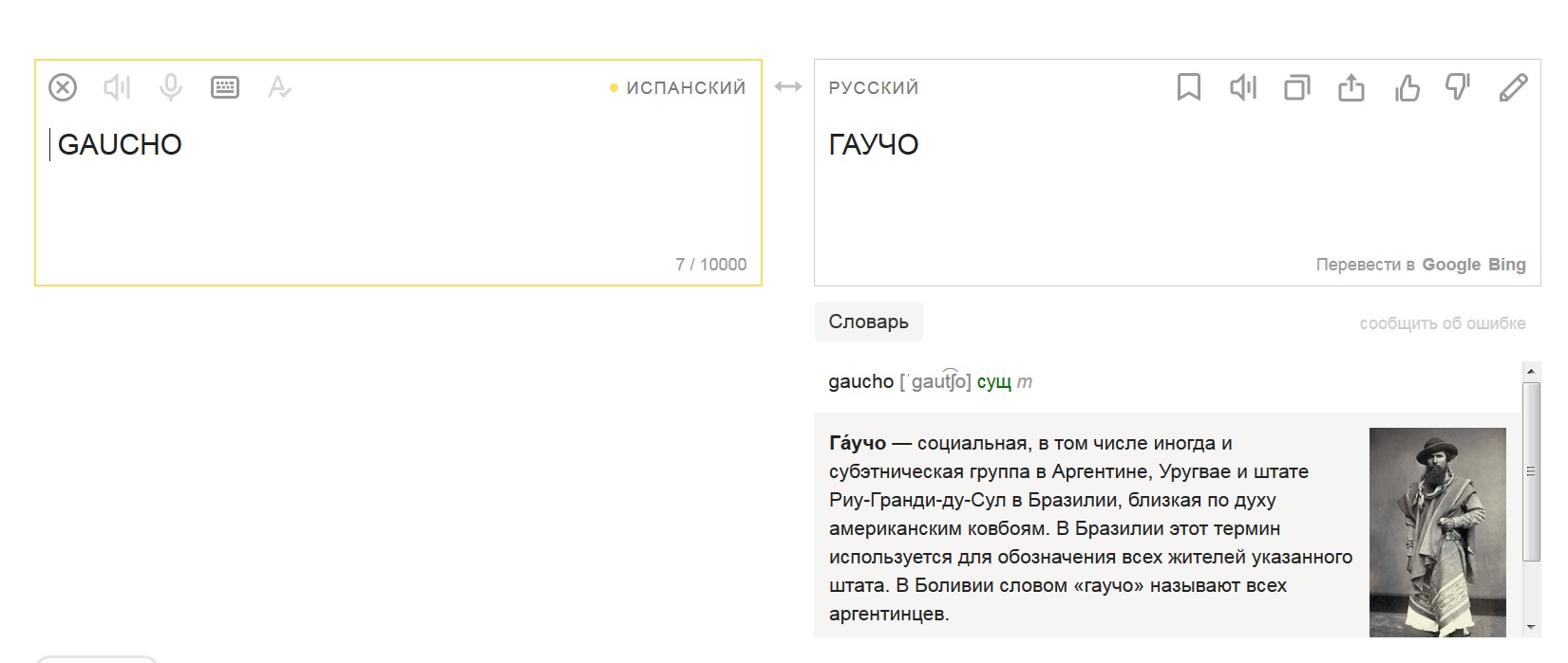

Вот так, просто и буднично. Аналогичное указание о переносе производства в Аргентину есть в записях немецких краеведов по истории городка Hasborn. Осталось, в рамках решения основной задачи, распутать последний "узелок" - найти в Аргентине завод, где могли производится комбинированные ключи Sandvik-Belzer. Тут помочь мне было некому, но, что называется, удача улыбнулась. Попался мне текст, содержавший, как оказалось, исчерпывающий ответ. Текст гласил: EL VIKINGO QUE NACIÓ GAUCHO, что означает - "Викинг, который родился гаучо". Да, текст выглядит, как ребус, но несложный. :cool:
Кто такой гаучо, глянем тут:
А вот про то, как он стал викингом - рассказ отдельный. Итак, в 1949 году из северо-итальянского городка Джемонио (Gemonio, провинция Варезе (Varese)) в город Санта-Фе (Аргентина) прибыли два человека - Пио Креспи и Луис Кроцци (Pío Crespi и Luis Crocci). Хотели они, всего то навсего, построить (с нуля!) фабрику по производству ручного инструмента. Помимо личной энергичности и немалых денежных средств, обладали эти два человека, видимо, очень хорошими связями. Поэтому правление города не только дало добро на строительство предприятия, но и предоставило налогообложение по льготной ставке и скидку по оплате счетов за электроэнергию, сроком на десят лет. Так в Аргентине появилось металлургическое предприятие EMCYC “Establecimientos metalúrgicos Crespi y Crocci”, ставшее на тот момент крупнейшим производителем ручного инструмента в Южной Америке. Всё бы хорошо, но экономический кризис 1952 года поставил данное предприятие на грань выживания. Предприятию очень помогали выживать разовые заказы от... AB Bahco. А в 1963 году AB Bahco полностью выкупил предприятие EMCYC.
В 1973 году, концерн Bahco купил 10 гектаров земли в полутора километрах от аргентинского городка Санто-Томе (Santo Tomé), где и построил новый завод по производству ручного инструмента. Предприятие действует до сих пор, выпуская инструменты под брендом Bahco.
В 1991 году Sandvik AB купил контрольный пакет акций концерна Bahco. И, ПМСМ, именно на заводе в Санто-Томе произведены комбинированные ключи Sandvik-Belzer, предложенные для поисков камрадом Лок. Ещё одним "бонусом" от данных поисков стало вот что. Теперь понятно, как бренд Belzer попал в Южную Америку. Задача решена. Почти... ;)

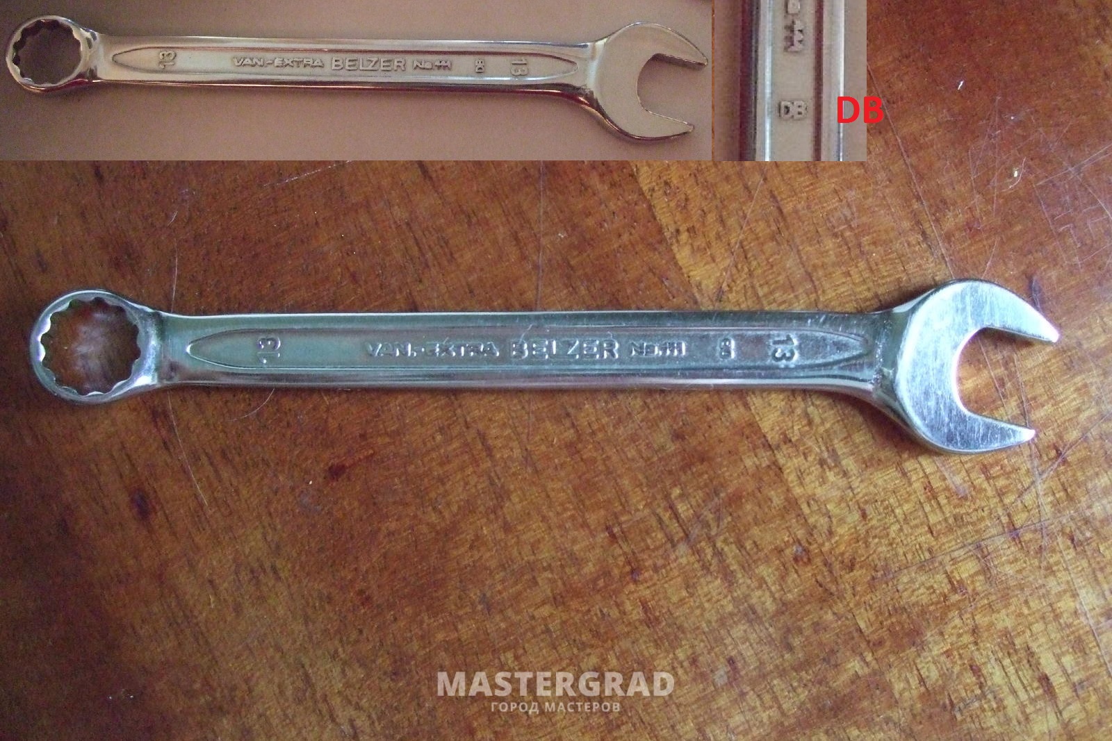

Есть ещё одна ниточка - маленькие буковки на одном из ключей Sandvik-Belzer.
Интересно, куда приведёт... :cool:

Один написал: В 1973 году, концерн Bahco купил 10 гектаров земли в полутора километрах от аргентинского городка Санто-Томе (Santo Tomé), где и построил новый завод по производству ручного инструмента. Предприятие действует до сих пор, выпуская инструменты под брендом Bahco.
Cпасибо! Весьма познавательно. в 1999 году выпускались ключи Sandvik-Bahco PU, на которых было написано Made in Argentina. Внешний вид их был топорней и грубоватей, чем у Сандвик-бельцеров. У меня есть три таких ключа. Если интересно, сделаю фото.

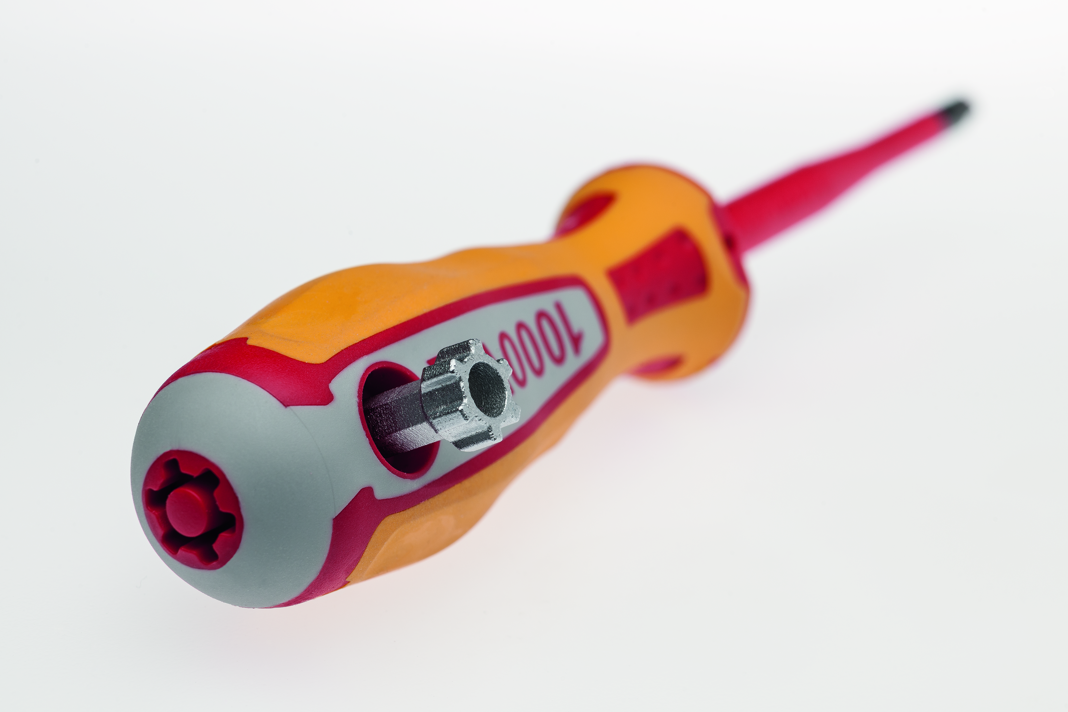

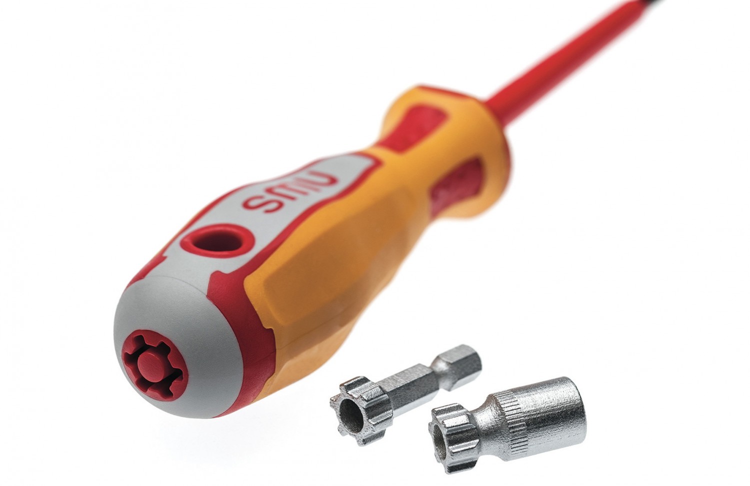

Vadim63
Vadim63
Регистрация: 26.04.2009
Тольятти
Сообщений: 13041
05.08.2018 в 01:03:29
Это что то новое :)
Rostefrei
Rostefrei
Регистрация: 07.07.2018
Сообщений: 766
05.08.2018 в 10:21:09
Vadim63, Это пластиковый торкс?))
