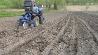

Картофель Минитрактор, 2 окучника. Садим пророщенный картофель.
Минитрактор, укрытие всходов картофеля переломкой
Минитрактор, второе окучивание картофеля переломкой / Mini tractor hilling potatoes

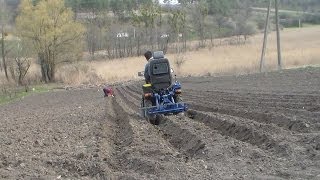

Продолжим. Два варианта окучников. Кому что, выбирайте.
Можно и траншею рыть, неглубокую
Минитрактор роет траншею водопровода. Картофель 2014, сорта Картофель 2014. Сорта. Копка самоделкой.
