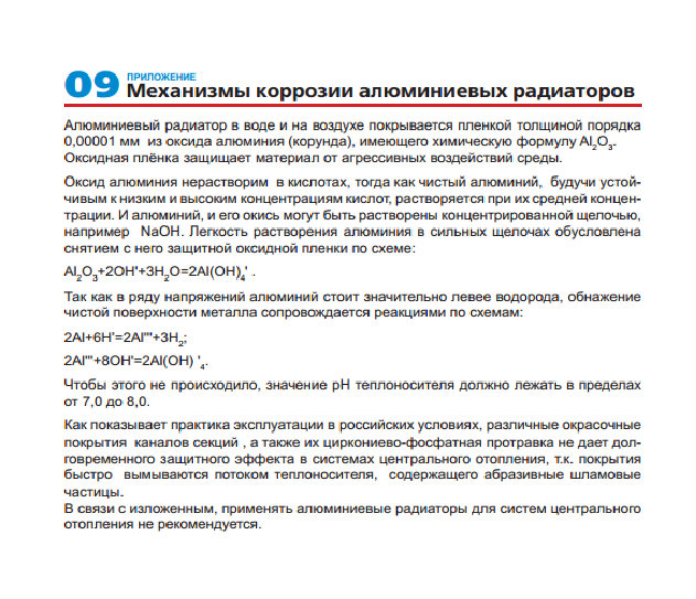

Technik-san
Technik-san
Техник-сан
Регистрация: 10.10.2006
Сообщений: 11553
07.02.2014 в 23:37:29
Особенности установки алюминиевого отопительного прибора для использования на ЦО
Guest-001
Guest-001
Регистрация: 07.08.2009
Красноармейск
Сообщений: 351
08.02.2014 в 00:16:32
Tehnik-san написал : Особенности установки алюминиевого отопительного прибора для использования на ЦО
Ну спасибо.. Вот теперь мне стало значительно легче ) Тут у нас биметалла или нет, или его не различают поставщики от алюминия, так как все называют алюминием.. Завтра сам посмотрю..
