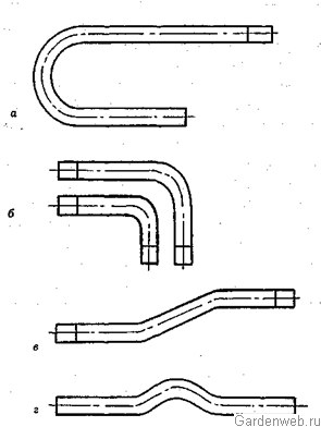

62santehnik написал : "рогалики"
Калачики, если по научному
Самым популярным инструментом для проведения операций данного вида является станок Вольнова (трубогиб). С его помощью по-разному можно изогнуть трубу диаметром 15, 20 и 25 мм: в виде утки, калача, скобы или отвода (рис. 2). http://gardenweb.ru/sgibanie-vodoprovodnykh-trub

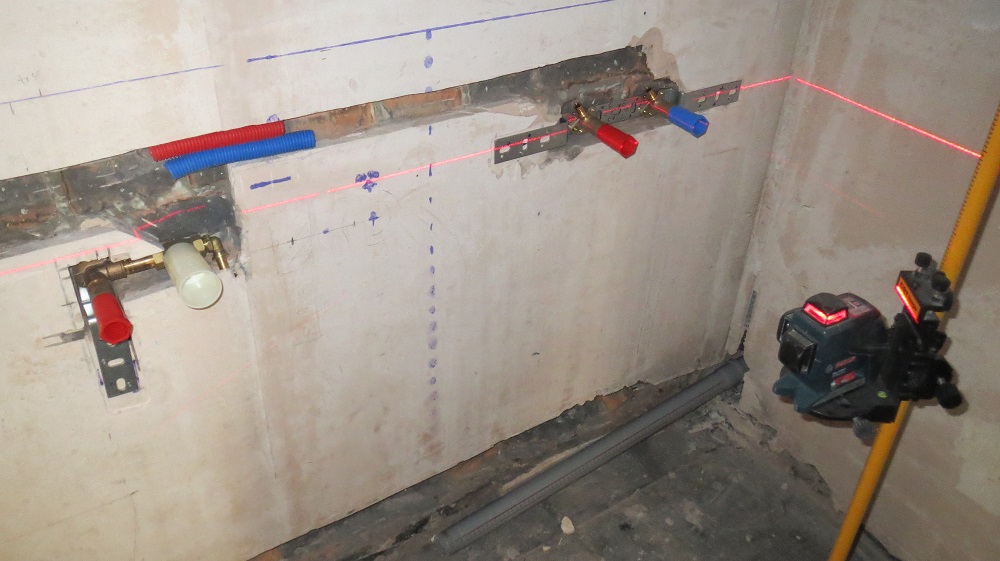

Интересно, что там критиковать - коллекторы-то на этот раз "правильные" :D
Выложил, тк невтерпёж уже:) (а там сразу еще две маленькие работки будут, как инструмент заберу) - понятно, что раскладывать-то всяк горазд.

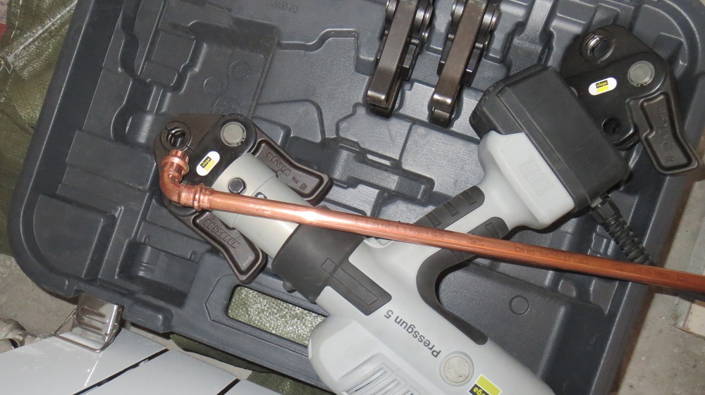

master.msk написал : трубогиб
Не нравится сама идея безфитингового монтажа, если только для экономии. Для нерж - да, но не дорос пока.

Warhamster написал : Для нерж - да, но не дорос пока.
Cмысле? над инсталляцией чтоли? Попробуйте рядом с инсталляцией, пониже
Warhamster
Warhamster
Регистрация: 23.12.2010
Самара
Сообщений: 5440
02.05.2014 в 02:51:33
Я имел в виду, что медь гнуть, имхо, так себе идея, а нержавейку - в самый раз.
Как у Вас на фото - не выйдет; Что-то обслуживаемое за бак опускать вообще не хочу, тк тогда это вообще в "мёртвой зоне" будет.

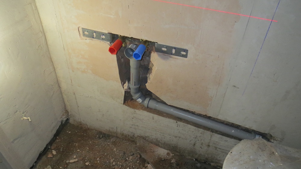

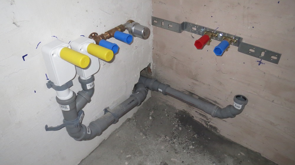

Warhamster, под сифон раковины не самый маленький сифонный отвод?
Warhamster
Warhamster
Самара
Сообщений: 5440
02.05.2014 в 21:03:30
Не понял
62santehnik
62santehnik
Регистрация: 22.11.2013
Сообщений: 1209
02.05.2014 в 21:32:27
Т.е. резинка 50-32? Ну да, вроде так и есть. Лучше использовать резинку 40-30. И плиточнику удобнее с меньшим диаметром вывода, и резинки маленькие половчее.
