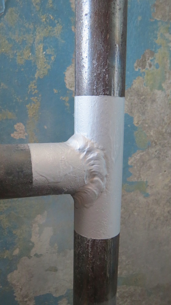

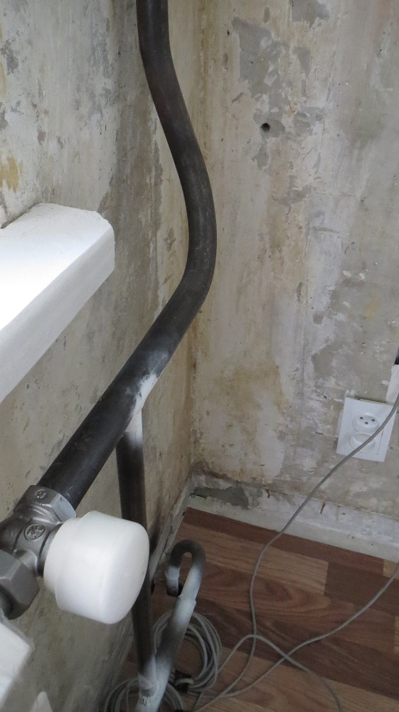

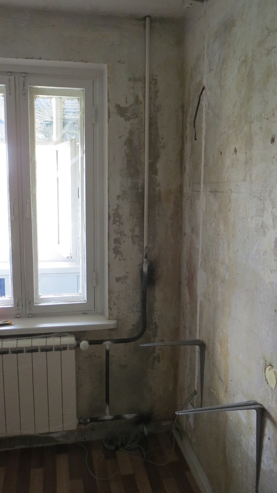

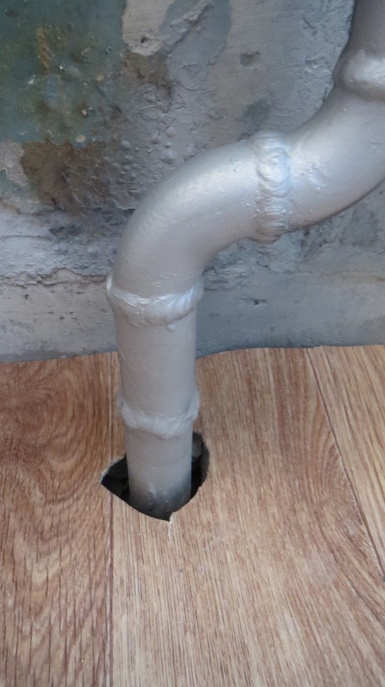

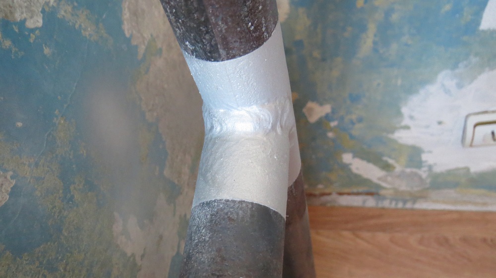

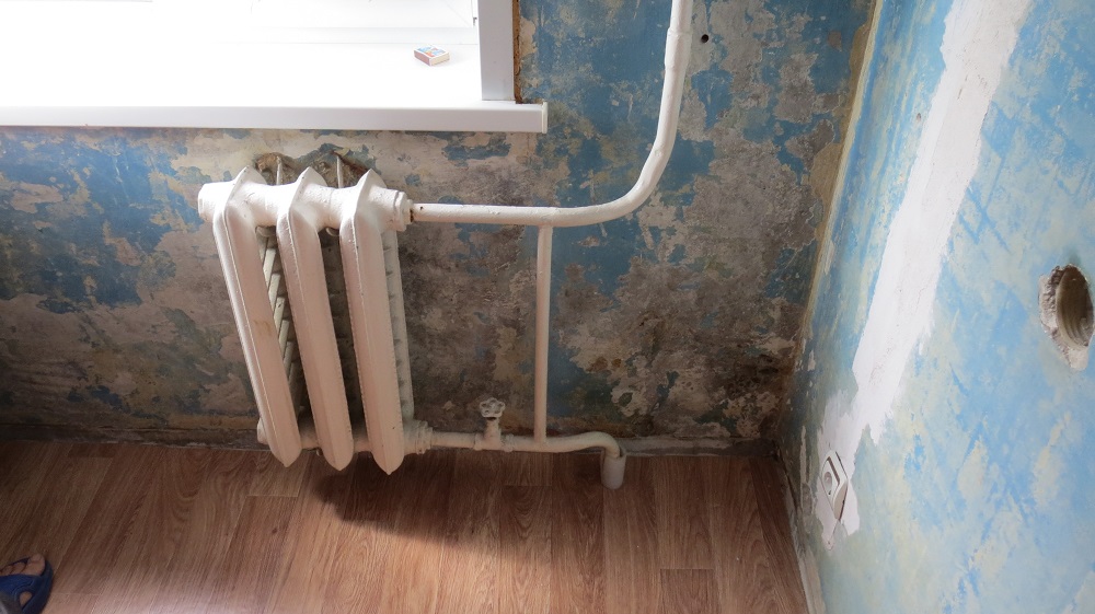

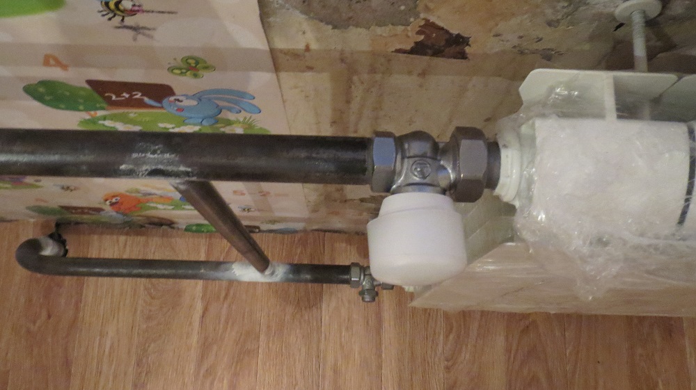

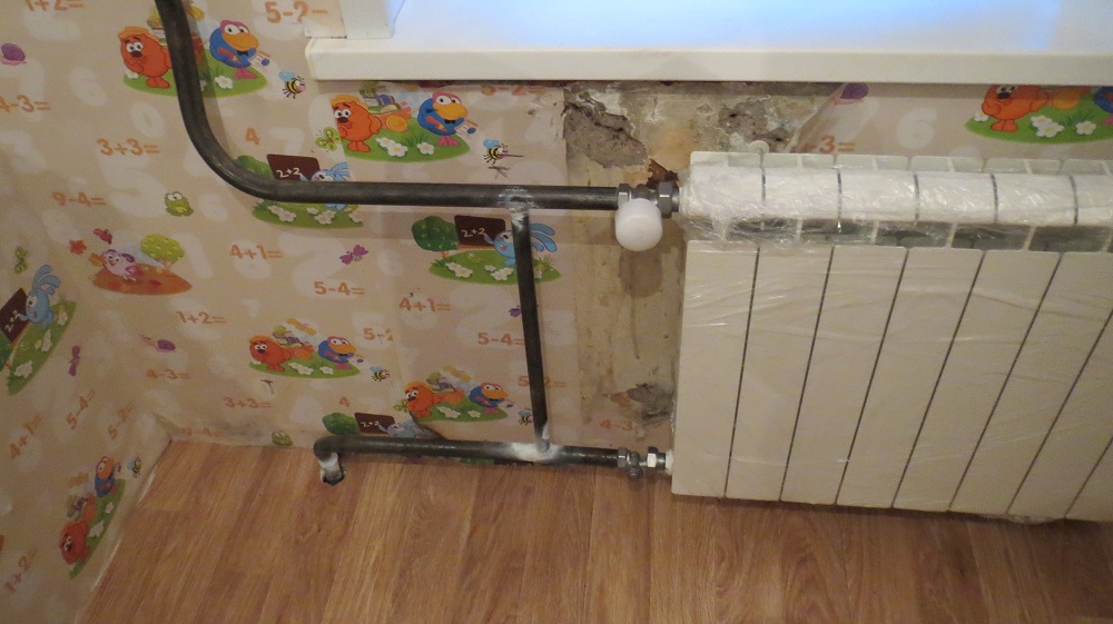

Замена батарей с газосваркой.

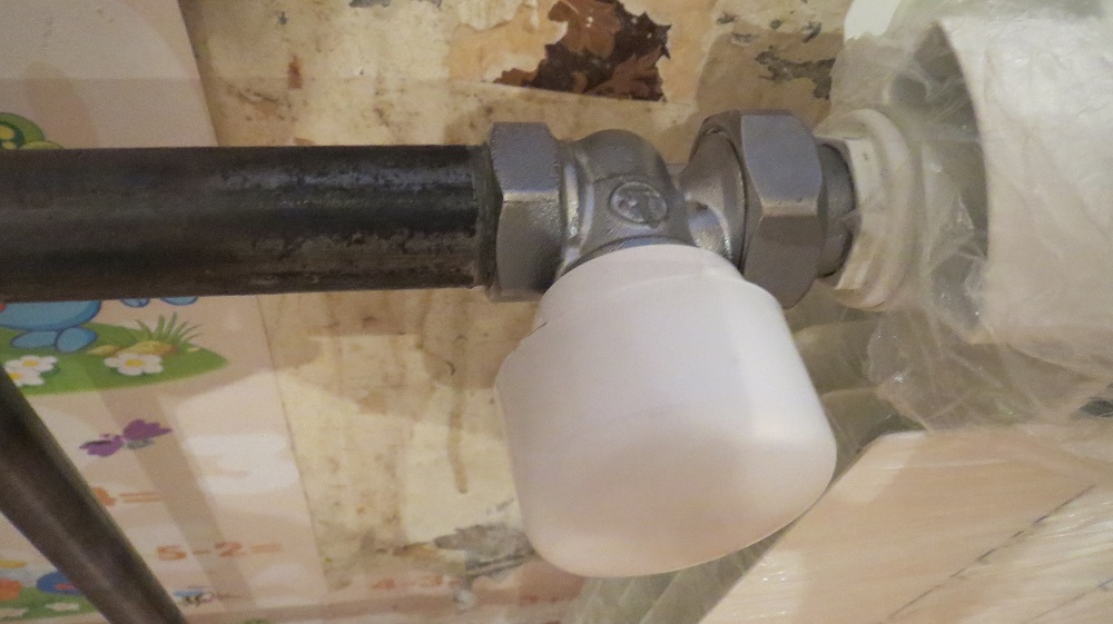

Warhamster написал : Замена батарей с газосваркой.
Вентили джакомини - это попандос зимой узнаете вентили для двухтрубки на однотрубное отопление Да еще и без шарового крана Теплоноситель Зачем прокрашивать отдельно места сварки? Трубы полностью надо грунтовать и красить

master.msk написал : попандос зимой узнаете вентили для двухтрубки на однотрубное отопление
Тоже обратил внимание. С учётом присутствия на одном из фото несмещённого байпаса - вообще беда.

Во-первых, с чего вы взяли, что они на двухтрубку? Смотрите паспорт, сравнивайте характеристики с Фаром тем же.
И в чем попадос? Греть будет нормально, инфа 100% - полно где стоят именно такие вентили. Если имеете в виду засорение - опять же, полно где они стоят, и все ок. Про итаповкие и люксоровские я вообще молчу.
Я всем рекомендую ставить краны и по возможности угловые вентили + диагональ, особенно когда речь идет о 10 и более секциях. Не все соглашаются (щас на другом объекте как раз будут краны + угловые вентили, и на объекте, где до работ еще далеко так же будет диагональ на нерже с кранами и всем таким).
Во-вторых, это не краска. Белое - средство для неразрушающего контроля сварки (смывается водой), серое - цинк.
Теплоноситель везде такой, у меня в доме вообще как гуталин. И ничего, вентили у всех в норм. состоянии. У иных и на 1/2 стоят.

master.msk написал : зимой узнаете
При проверке дали теплую воду - радиаторы нагрелись.
