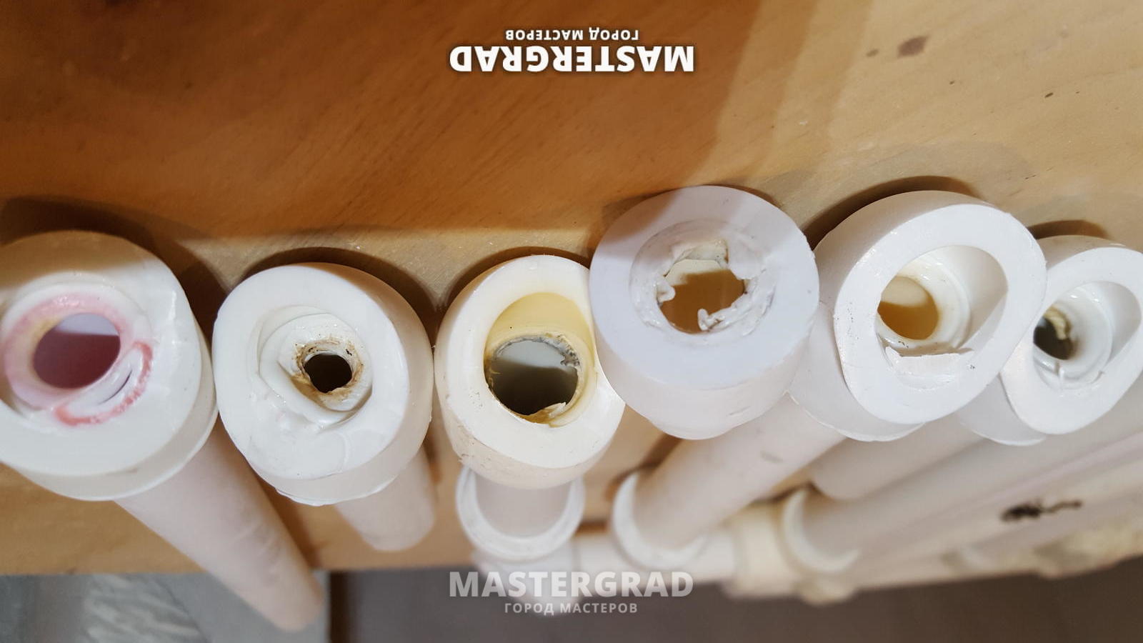

astroev, я вам уже писал, по разному могут влиять подводки к смесителю, где то больше запаяно-где то меньше. К смесителю надо присоединять подводки накидными гайками, как раз для качественной пайки пропилена и для обслуживания на будущее. Вот такие места, как на фото, могут давать в динамике большую разницу давлений и нестабильную работу смесителя.

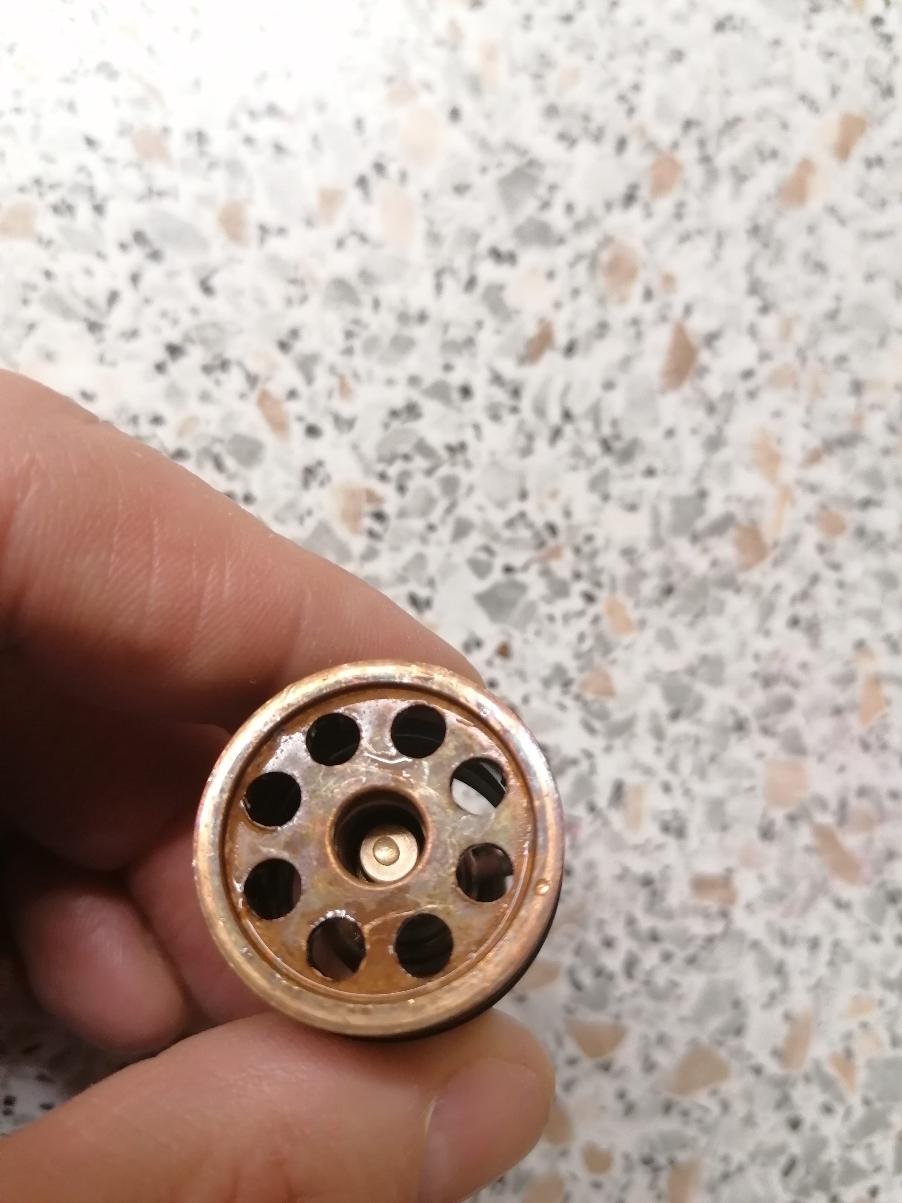

AKI, Эту часть разобрать?

astroev написал: Эту часть разобрать?

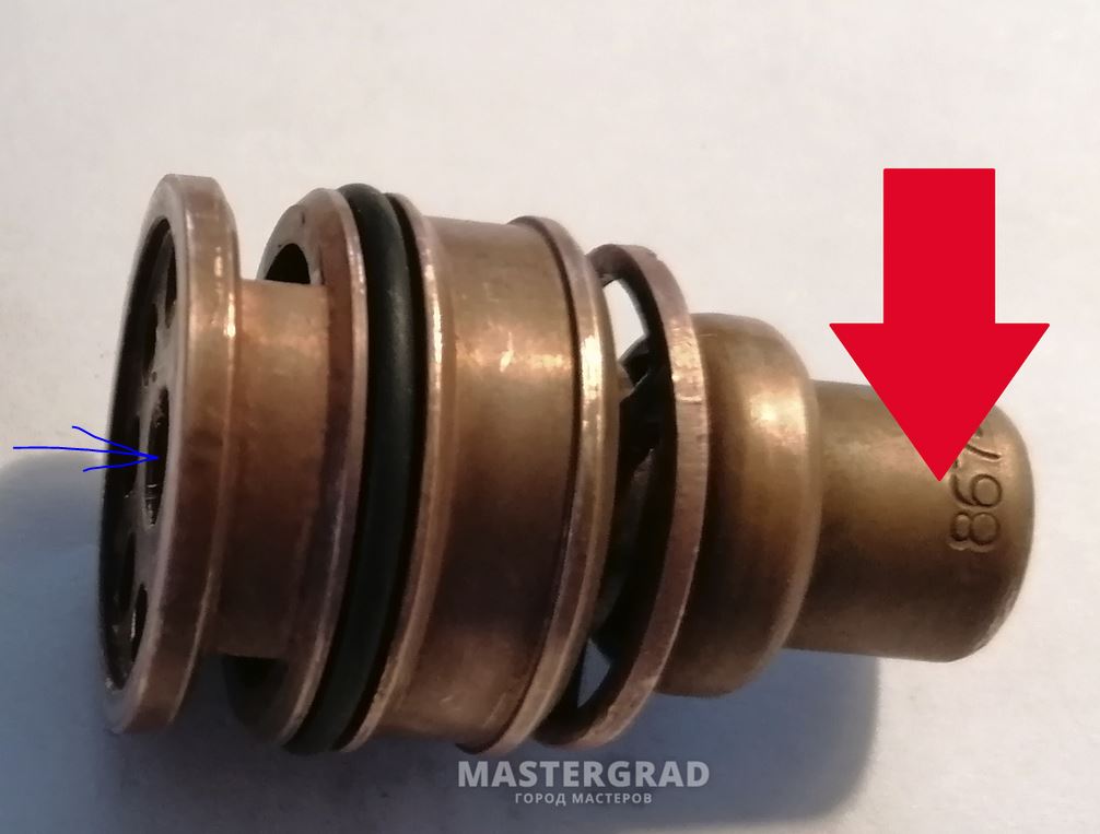

Вытащите термоголовку. Именно на нее ваша красная стрела указывает. Разбирать термоголовку не надо - испортите. Посмотрите как она выглядит на моем фото. И шпильку (как говорил выше) вытащите из нее - для очитски.
Полноценного чертежа не нашел, нарисовал (красным) шпильку, которая приводит клапан в действие:
Ее надо вытащить т.к. скорее всего она прикипела к корпусу капсулы.

astroev написал: Как ее вытащить? Тащить на себя, крутить?
Без фото сказать сложно. Свой разбирать - не полезу. Сделайте фото по синей стрелке (можно ли вытянуть шпильку):
Можно замочить в лимонной кислоте, тогда скорее всего шпилька отмокнет и ее будет легче вытащить.

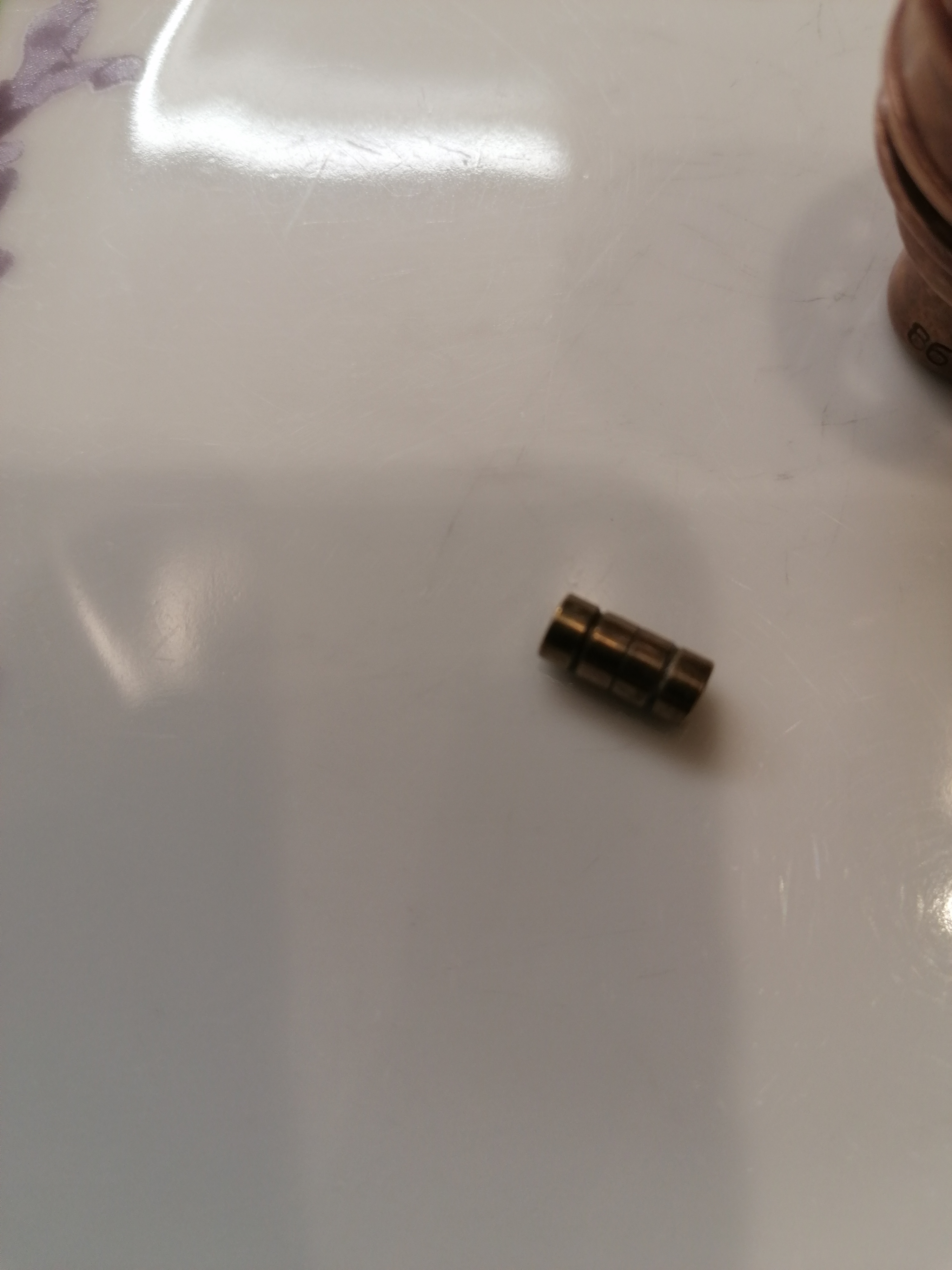

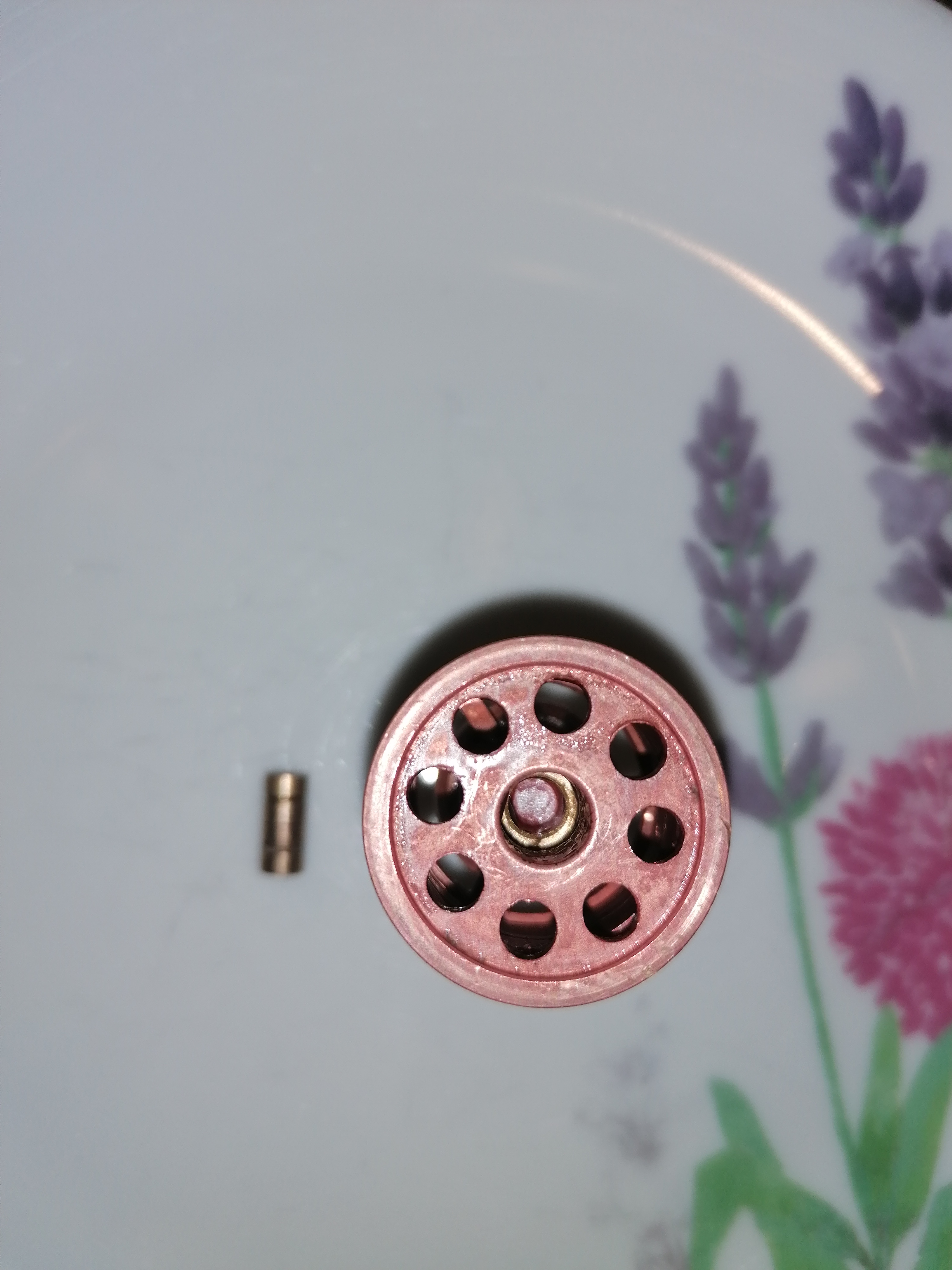

27.12.2020 в 17:03:16
astroev
astroev
Регистрация: 20.08.2017
Сообщений: 73
27.12.2020 в 17:14:19
Залил горячей водой с лимонной кислотой, шпилька выскочила

astroev, Вот и отлично, попробуйте почистить клапан механически. Чтобы снять грязь и медь с поверхности. Шпильку можно смазать чуток.
Через эту шпильку термоголовка отталкивается от штока вентиля (который сверху) и двигает клапан вверх-вниз. Точнее вверх - пружина, а вниз рабочая жидкость термоголовки через шпильку.
Когда будете собирать термостат, убедитесь, что клапан (до закручивания вентиля) можно продавливать пальцем и его возвращает пружина. Т. е. что он без больших усилий двигается в корпусе термостата. И все должно получиться.
