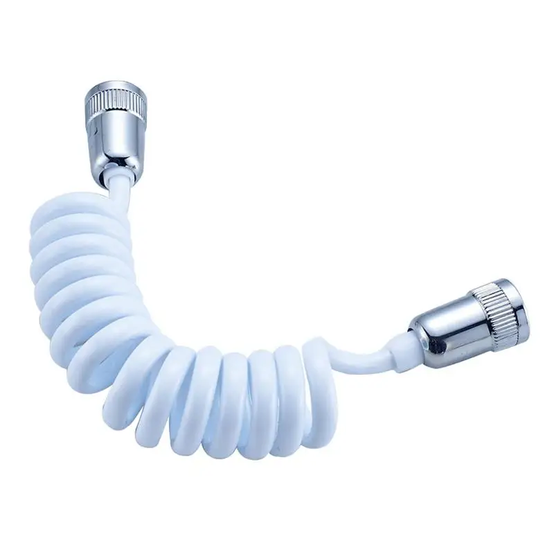

есть способы решения этой проблемы, один из них - витой шланг
Такое решение посоветовать не могу, пробовал. Изображение Шланг при растягивании сгибается, вода перестаёт течь.
Шланги на полу также ненавижу.
Лучше подвести поближе к лейке медную трубку, замуровав её в стене/полу, а затем уже короткий обычный шланг. Изображение
