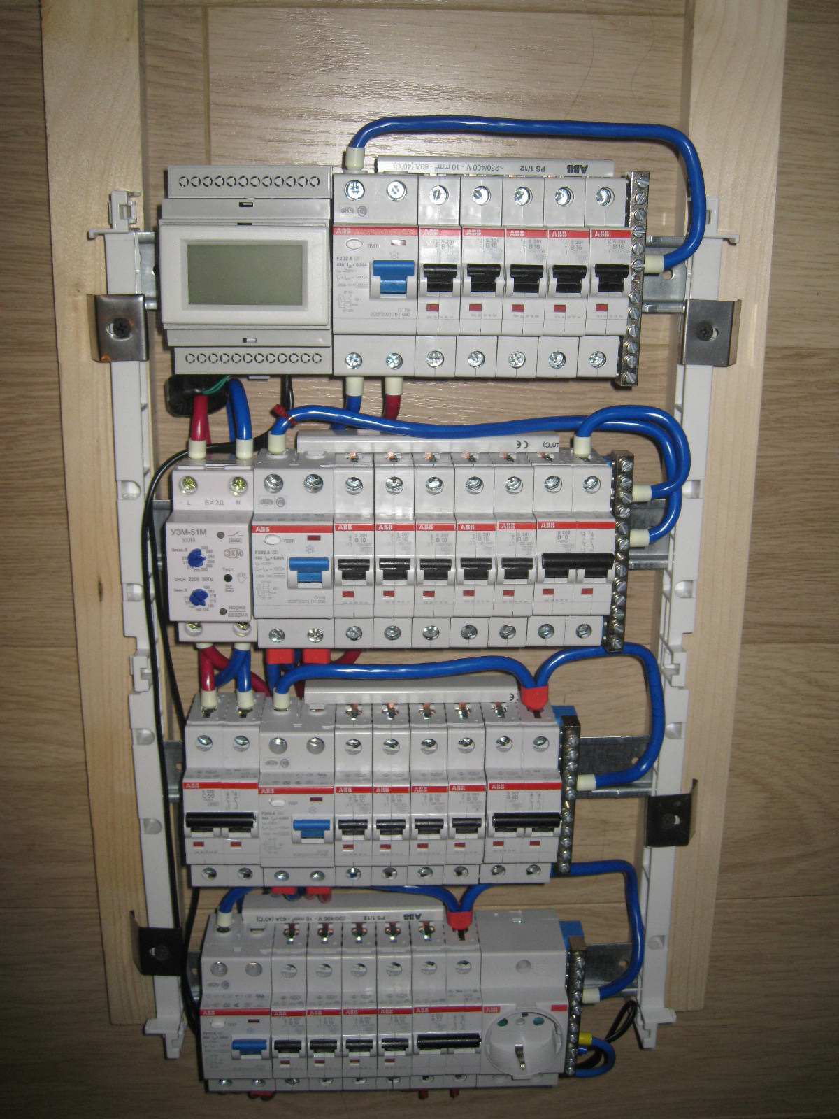

А разводка правильно сделана? И правильно ли я понимаю, что в шину "земля" должны быть подключены:
  • защитный проводник от вводного кабеля - 1 шт.
  • защитный проводник от ДСУП ванной - 1 шт.
  • защитный проводник от каждого кабеля потребителя (в связке с автоматами Q1-Q4 и Q6-Q26, а также розетка щита X1) - 26 шт. Штатная шина "земля" для этого бокса имеет 26 гнезд (6×2,5 - 25,0 мм² (винтовой) + 20×1,5 - 4,0 мм² (пружинный)), а стало быть нужна еще шина. Вопрос - как правильно соединять две шины?

veb0055 написал :
  • в какие точки правильно соединять гребёнкой ABB PS2 УЗО F2-F8 (1-2 или 3-4 по рисунку)
1-2 штатно для шинки.
veb0055 написал : Щит взял ABB UK 548
veb0055 написал : И уже по нему саму разводку по щиту:
Жесть!!! У меня дома похожий по наполнению щит получился, и корпус брал UK-540. Так вот такое наполнение щитка как у вас - просто нереально. В этом щитке за дин-рейками места нет практически, так что внешний кабель надо по бокам пускать. Тогда 12 модулей на рейку - это даже теоретический предел получается. У меня было по 10-11 модулей (с учетом нулевых шинок, и то под жилы места не осталось.
Розетка на дин-рейку имеет размер более двух модулей (2.5 модуля у нее вроде ширина)
Искренне желаю вам успехов в сборке и подключению этого щитка, но судя по моему единичному опыту в своей квартире - с таким щитком и таким плотным наполнением ваша миссия невыполнима.
А если еще вспомнить что вы еще нулевые шинки хотите в штатные места на боковины поставить... То для внешнего кабеля в щитке точно места не останется!
Вот мой щиток - умучался я потом внешние кабели укладывать... Только со второй попытки все получилось

Solovey, постараюсь учесть Ваши комментарии, возможно, что-то убрать (например индикатор и автомат к нему) и т.п. Кстати, индикатор занимает 0,5 модуля, что в сумме с розеткой дает 3 модуля - я это учел. Нулевые шины буду делать штатные и расположу рядом с "землей" снизу или сверху щита на планке. Другое дело, что штатной "земли" мне явно не хватит, поэтому и был вопрос - как правильно именно соединить между собой две шины, с помощью провода ПВ-3 10 мм2 или другие способы?

veb0055 написал : как правильно именно соединить между собой две шины, с помощью провода ПВ-3 10 мм2 или другие способы?
Других способов не знаю. У себя ПВ-3 соединил две шины
