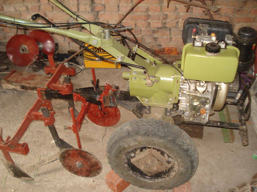

senin написал : Вот соорудил
Скажите, из каких соображений вы применили трубу для поперечины. Может удобнее был бы квадраный профиль, тогда болты удерживали обоймы стоек только от оссевого смещения и меньше мороки с регулировкой.

NAP написал : С чего ступицы на дисках?
Ступицы от подвесных вагонеток со свинарника...
NAP написал : Регулировочным винтом будет чесать кусты. Его можно сделать с боку и повернуть вверх.
Сцепка заводская от плуга. Может и будет чесать, но переделывать мне её неохота !
Shihan написал : Скажите, из каких соображений вы применили трубу для поперечины
Делал из того что было ! Понятно , что из профиля удобнее и крепче, но увы...

senin написал : из того что было
Это очень понятно, многие из нас делают из этого же.:)
senin написал : но увы...
В следующий раз, если не будет профиля, уж изыщите два куска уголка, да сварите в квадрат. Вот и будет отличный профиль.

Shihan написал : если не будет профиля, уж изыщите два куска уголка, да сварите в квадрат. Вот и будет отличный профиль.
Та часть окучника, которая вставляется в сцепку так и сделана. Там прямоугольный профиль, так что хошь не хошь, пришлось варить... . Уголок тоже кончился. Сколько было, весь ушёл на сажалку. Все старые запасы иссякают, придётся в магазине покупать. Ещё культиватор на очереди, но думаю, лапы культиватора вставить вместо дисков на эту же раму.

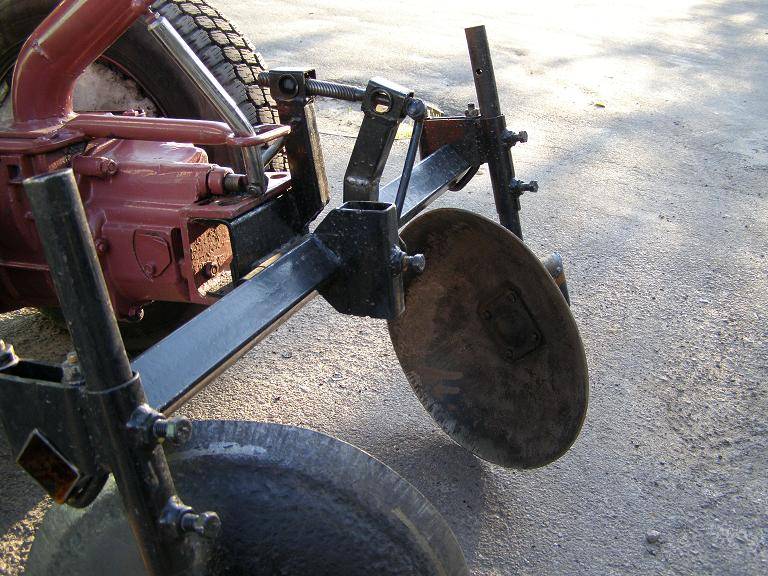

senin написал : больше возможностей для регулировки
Но и больше вероятности проворота... Может на селе остались стандартные гнёзда для крепления с/х орудий, то было бы замечательно. Они крепятся на квадрат легко и прочно. Можно подобные сделать и самому. Первые два фото, моё исполнение со стандартным креплением. последние самодельные с нашего форума.

Да. Это,конечно, вещь ! Ну, посмотрю. Если будут проворачиваться, куплю профиль и переделаю. А таких креплений даже у нас на селе сейчас уже не найти ! Самому, конечно же можно сделать. Ну, до окучивания ещё время есть (у нас картошка ещё и не проклюнулась). Жалко что мой "полигон" жена помидорами засадила...:)

Shihan написал : Первые фото, моё исполнение со стандартным креплением
А вот на втором фото у Вас я вижу диски от сеялки используются, а прутья для рыхления или сразу для прополки ? Какова их эффективность ?

Да, от сеялки, прутья длятого и другого. А вотэффективность бум выявлять. Сделан сей агрегат три дня назад. Разговор о нём в теме http://www.mastercity.ru/vforum/showthread.php?t=36496&page=4
