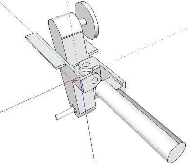

Бело написал : Появится боковая сила, прицеп будет уводить в сторону
Откуда? Дышло по прежнему в осевой плоскости, ступенька в бок для крепления вилки.
12.01.2012 в 21:36:23
Бело написал : Значит я не понял чего то схемку кинте - разберемся
От тут - поддержу. Всегда лучше один раз увидеть, чем сто раз услышать. Если нет фото, то рисуйте, господа, Paint вам в помощь. :)

15.01.2012 в 21:08:00
суворовец написал : лучше один раз увидеть, чем сто раз услышать. Если нет фото, то рисуйте, господа, Paint вам в помощь.
Ввели меня во блуд, ;) в паинте не шибко получилось, пришлось начинать осваивать "кетчуп" (как самую простую.:o)
Бело написал : то схемку кинте - разберемся
Кидаю что получилось, очень схематично, но думаю разберётесь.
