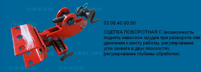

Стою перед тем же выбором, а именно, какую же сцепку брать? Гагаринскую или Всеволжскую, у нас обе продаются. Насколько понял из рисунков на Гагаринскую должно подходить всё навесное , а на Всеволжскую только родное. Или я не прав? Ещё во всеволжской не нравиться, что с ней слишком высоко подят зад мотоблока и из за этого может попасть масло в цилиндр. По крайней мере в теме много фотографий переделаных таких сцепок в возможностью регулировки по высоте.

mothilo написал : Насколько понял из рисунков на Гагаринскую должно подходить всё навесное ,
Тоже только родное, Всеволожское не подойдёт.

valerich написал : Тоже только родное, Всеволожское не подойдёт.
А в чём причина - диаметр отверстий, шаг отверстий , толщина или длина вертикальной полосы?
А вот такую поворотную сцепку как раз у нас к сожалению не видел.

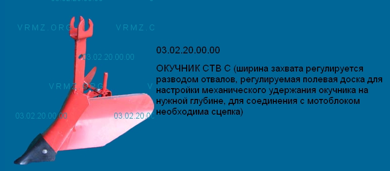

mothilo написал : А в чём причина - диаметр отверстий, шаг отверстий , толщина или длина вертикальной полосы?
Сам крепёж. Бобышку такую на винте видите, всё Всеволожское навесное расчитано на крепёж под неё, А Гагаринской сцепки такого нет, там под отверстие, под болт. А вот Всеволожский окучник например.
