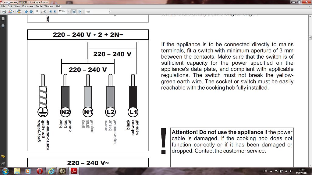

zvezdopad написал : каким подключением считать вот это смешанное подключение?
подключать нужно 2ф.
zvezdopad написал : И вытекающий их этого - каким сечением это подключать исходя из мощности 7кВт?
Тащите кабель 4*4мм2, у вас ввод 3-ф?

дружба написал : подключать нужно 2ф.
Это я уже понял.
дружба написал : Тащите кабель 4*4мм2, у вас ввод 3-ф?
Значит это будет однофазным подключением? Но, тогда надо-бы 6кв.мм? А если 380в (400в) - тогда сечение как-бы нужно 2,5кв.мм? Вот и непонятка - на картинке нарисованы два нагревательных элемента подключённых к 2-м фазам (400в), а третий элемент - к фазе и нейтрали, т.е. 220в. Как звать такое нахрен подключение? Смешанное? Тогда, как его обсчитывать? Точней не его, а сечение провода? А ввод - да, 3 фазы.

zvezdopad написал : каким сечением это подключать исходя из мощности 7кВт?
Ввод трёхфазный?Это двухфазное,я подключал 4-кой

Ввод - 3 фазы. Но один из нагревателей-то подключён к одной фазе? И к какой из фаз его соплить? Хотя, понятно, что к наименее нагруженной, поскольку от третьей фазы у мну питается отдельно стоящая духовка.

zvezdopad написал : а третий элемент - к фазе и нейтрали,
Да,с серым непонятки.

А вот это как понимать? То-ль две нейтрали подводить от щитка отдельными проводниками, то-ли одним и соединить на клеммнике варки?

zvezdopad написал : А вот это как понимать?
Не,ну тут без вопросов,понятно что два фазных и два нулевых изначально притянуть.Я бы в своей сборке в щите реализовал бы это даже если бы фазные уже сидели бы в клеммах автомата трёхполюсного.
Однозначно 5х4,или 5х2.5,справится.
И это пройдёт ...

serj12 написал : Не,ну тут без вопросов,понятно что два фазных и два нулевых изначально притянуть.
А вот у мну вопросы есть. Например такой - а нахрена те-же яйца, только сбоку? В чём соль этих 220-240в от двух разных фаз? И какое принципиальное отличие от первой схемы, где 400в? Ведь предполагается наличие 2 (а скорее 3-х) фаз? Тогда чего ради ограничиваться 220 вольтами-то? Вот не пойму - какое в том преимущество?
serj12 написал : Однозначно 5х4,или 5х2.5,справится.
Так какое именно сечение нужно? Я проложил 5х4 (на всяк случай, вдруг варка купится с подключением к одной фазе?), но на стене под варкой кабель заканчивается 5-ью клеммниками под 6кв.мм (Шнейдер-овская коробка КлК-5С с клеммами для электроплит), от этих клеммников рассчитывал запитать отдельную духовку и варочную панель. Для духовки значит предстоит использовать одну из фаз. Остальные две - под варку.

zvezdopad написал : Так какое именно сечение нужно?
При 3-ёх фазном
zvezdopad написал : 5х4
это стандартно.
zvezdopad написал : Шнейдер-овская коробка КлК-5С с клеммами для электроплит)
Хлипкая она какая-то,не понравилась.

serj12 написал : Так какое именно сечение нужно?
При 3-ёх фазном
  Сообщение от zvezdopad
5х4
это стандартно.
Не согласен. При 3-х фазном - что? Вводе в квартиру? Или при 3- фазном подключении эл.плиты? Впрочем, в любом случае, при 3- фазном подключении 4кв.мм - избыточно. Вполне достаточно и 2,5 на каждую из 3-х фаз. А вот при тех подключениях, что нарисовал для своей варки Kaiser - я в затруднении. Вроде-бы логично 4кв.мм, однако, при 3-фазном вводе в квартиру обычно к эл.щитку подходит кабель 5х2,5, разве нет? Тогда, как-то глупо выглядит - кабель-провод 4кв.мм отходящий от 2,5кв.мм, не так-ли? А глупость, стандартом быть как-бы не может.
