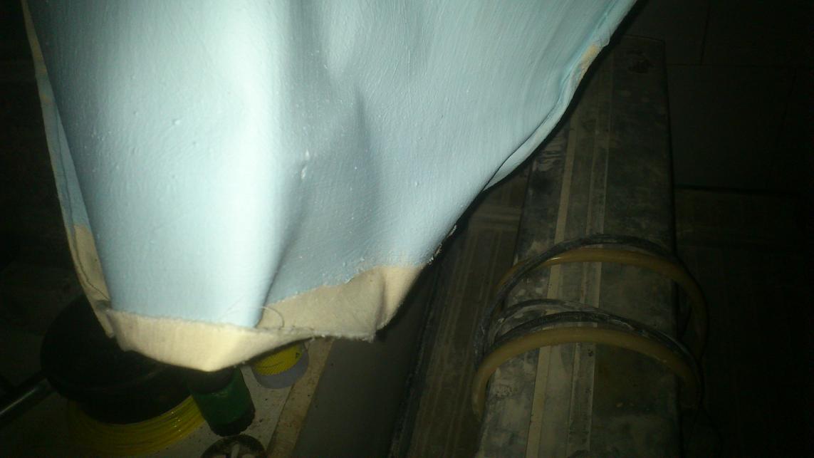

z0rg написал : Даже по фоткам он в корне отличен от того как выглядят мембраны литокол и керди.
А Вы для эксперимента купите и намажте гидроизоляцией и когда высыхнет, тогда и сравните по всем показателям - на разрыв и водонепропускливость. Кстати самодельная простынка -
egal_novice написал : ставлю кирпич 65ку на плиточный клей, сверху кабель и залью 30-35мм наливайки до фланца трапа. Дальше уклоны плиточным клеем.
Я бы сделал так - 50 мм ЕППС, оцинкованная сетка для стяжки с ячейкой 50х50, кабель, маяки и стяжка 45-60 мм пескобетоном(цимент и песок просто были вариантом), гидроизоляция после высыхания стяжки и плитка.

jekasus написал : А Вы для эксперимента купите и намажте гидроизоляцией и когда высыхнет, тогда и сравните по всем показателям
У меня желание ГИ сделать 2к эп.плит.клеем. Мазать им тряпку для тестов несколько проблематично... Но при стечении обстоятельств - попробую. Хотя мне не хватает опыта общения с разными мембранными тряпками, чтоб понять насколько моя самоделка будет к ним близка по свойствам.
