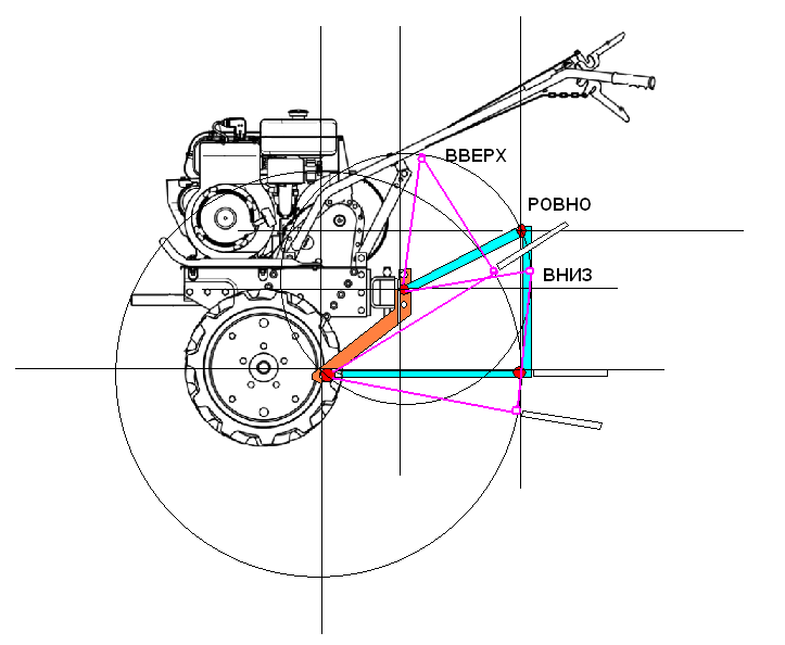

Jesha написал: Пока видится так. Надо по месту и железкам глянуть.
В виду того, что всё плотно. Крепления верхнего рычага (а он един на обе стороны) делать с перестановкой по вертикали. Перемещение плуга вправо-влево по нижнему брусу сцепки (захват). Регулировки наклонов и поворотов уносим на сцепку плуга. Как вариант, можно сделать рычаги чуть длиннее, что бы получился треугольник зацепа, с возможностью подьёма его не касаясь рамы МБ. Но верхний П-образный рычаг всё одно придется ставить на две опоры, иначе не поднимешь.

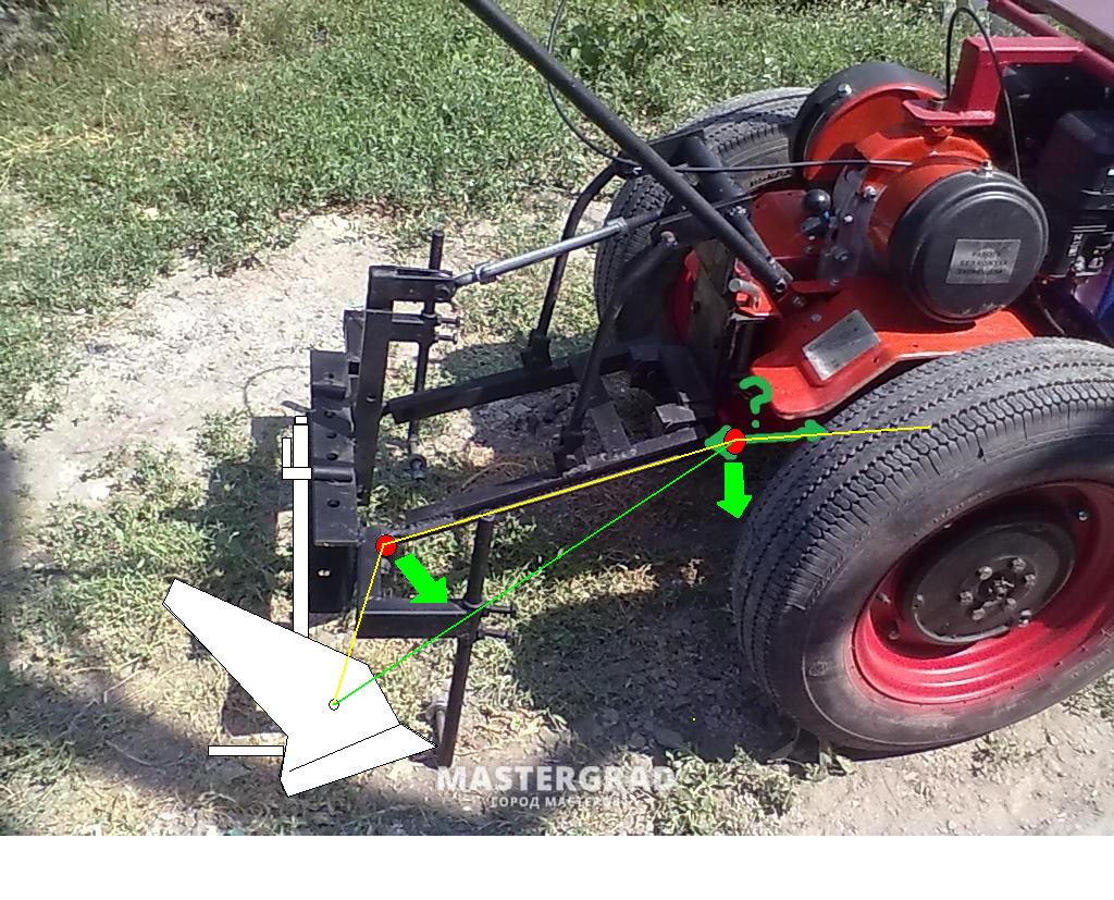

Jesha, Хотел делать как на схеме,правда пока не примерял,куда всё железо вылезет.

Sanjpan написал: Хотел делать как на схеме,
Если согласно текста на рис, то крепления получаются примерно на желтых кружках. И смотреть на стрелка, при подъёме что бы не доставало.

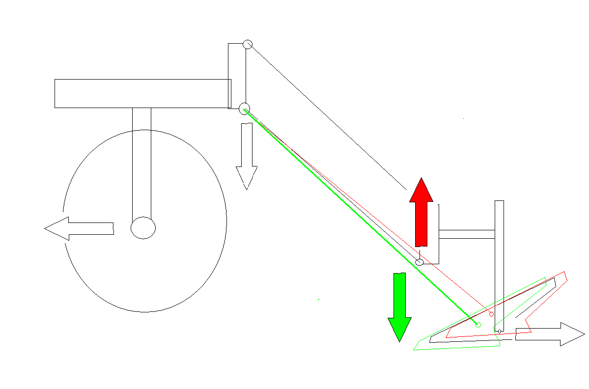

Sanjpan написал: А из такого варианта можно что нибудь взять полезное??
Можно. Только работает она по другому. Это не трехточка. Это параллелограмм для поднятия орудия. Тоже можно получить пригруз колес если плуг зацепить по зеленой линии ( на плуге условно показан центр сил). Те все соединения должны лежать выше этой линии. Сцепка работает на растяжение и будет придавливать зад МБ. А если сделать по красной, то орудие будет вытаскиваться из земли. Но есть нюснс. Из-за параллельности навески, плуг будет плохо заходить в землю. При колебаниях аппарата плуг будет копировать эти колебания. Надо будет убирать пятку, ставить опорное колесо, лемех делать под бОльшим углом. Хотя для изготовления она и проще и работать будет.

Sanjpan, Да. ещё забыл дописать, что будет задирать нос аппарата. Мало того что плуг держится за землю, так ещё и реакция работы мотора будет помогать поднять нос. В случае крепления нижних тяг навески ниже оси колеса, реакция от работы мотора будет работать как полезная сила увеличивающая тягу.

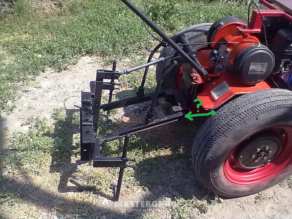

Jesha, Спасибо...Не много я не допонял с точкой крепления плуга :o Мне интересен сам вариант крепления навески на штатную серьгу.Допустим,нижние рычаги опускаем чуть ниже оси МБ.Сильно ли будет влиять тот фактор,что точка крепления отнесена от задней оси МБ..Типа как на фото,чтобы не заморачиваться дополнительным крепежом..

Sanjpan написал: Не много я не допонял с точкой крепления плуга
Sanjpan написал: Мне интересен сам вариант крепления навески на штатную серьгу.Допустим,нижние рычаги опускаем чуть ниже оси МБ.Сильно ли будет влиять тот фактор,что точка крепления отнесена от задней оси МБ
Если ось нижних опускаем ниже оси колеса, как делаем верхние? Параллелограм или трехточка? Чем дальше относим от оси колеса назад, тем сильнее будет колебаться навеска при яма-канава. Если соблюсти размеры трехточки, но отнести её оси колеса, то сила догруза будет поднимать нос, а не придавливать колеса. Либо увеличивать высоту сцепки до попадания направлением тяги над осью колес.

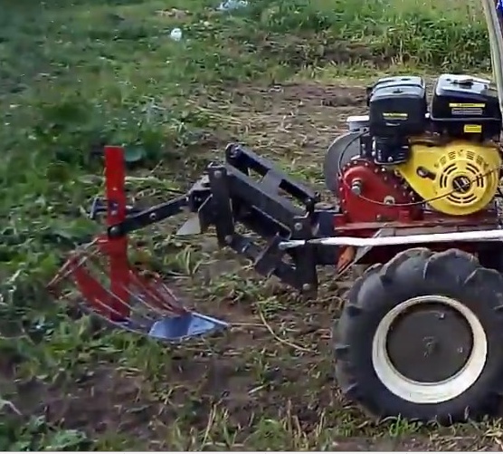

Это ограничит хода плуга, но сработает. Как? Сделайте в масштабе модель и попробуйте погонять как на видео на 22стр http://www.mastergrad.com/forums/t214491-trehtochechnaya-naveska/?page=22

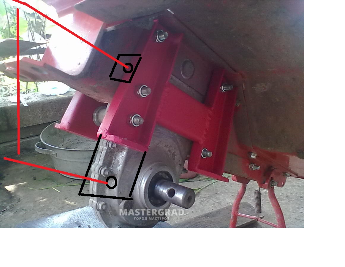

Sanjpan, Даже получив такой вариант навески, принцип работы сохраняется. Только вниз, к креплению рычагов, уходит длинный рычаг. Его надо зацепить либо за редуктор, либо за нос. Надо либо вычертить в точных размерах, либо сделать модель и поглядеть.
