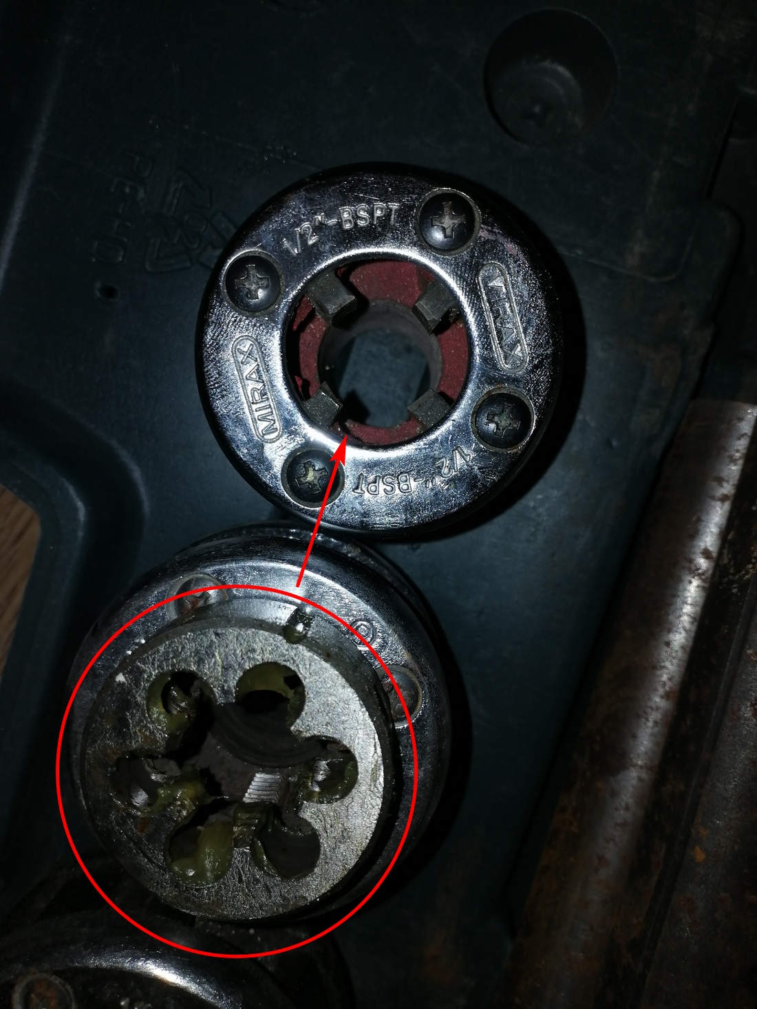

Кто подскажет, как снимаются данные плашки (см. фото)? Клупп Sturm! Попробовал пошевелить рукой — не смещаются.

25.01.2026 в 19:59:59
master.msk написал 05.10.2014 в 14:48
1-2 витка для затравки конусной головкой, далее плашкой с трещеткой
Как это - плашкой с трещеткой? Может есть такие адаптеры, штоб вставить цилиндрическую плашку в трещетку от клуппа?

25.01.2026 в 20:04:17
Там не надо никаких адаптеров. На клуппе есть деталь с резьбой, к которой тремя болтами крепится труба и которая сама, при вращении затягивает трубу в плашку.

25.01.2026 в 20:19:09
плашкиСам то понял што сморозил? Как плашку вставить в клупп вместо штатных резцов без токарной обработки?

25.01.2026 в 20:24:56
Так был задан вопрос. Считай - неправильно Вас понял. Ответ на Ваш вопрос прост - никак без токарной обработки. Обрабатывать можно как сам клупп, так и плашку. Лучше - клупп.

25.01.2026 в 20:29:16
"На коленке", по-скорому, можно болгаркой выбрать 4 поперечных паза в наружном периметре плашки, чтобы она вошла в клупп.
