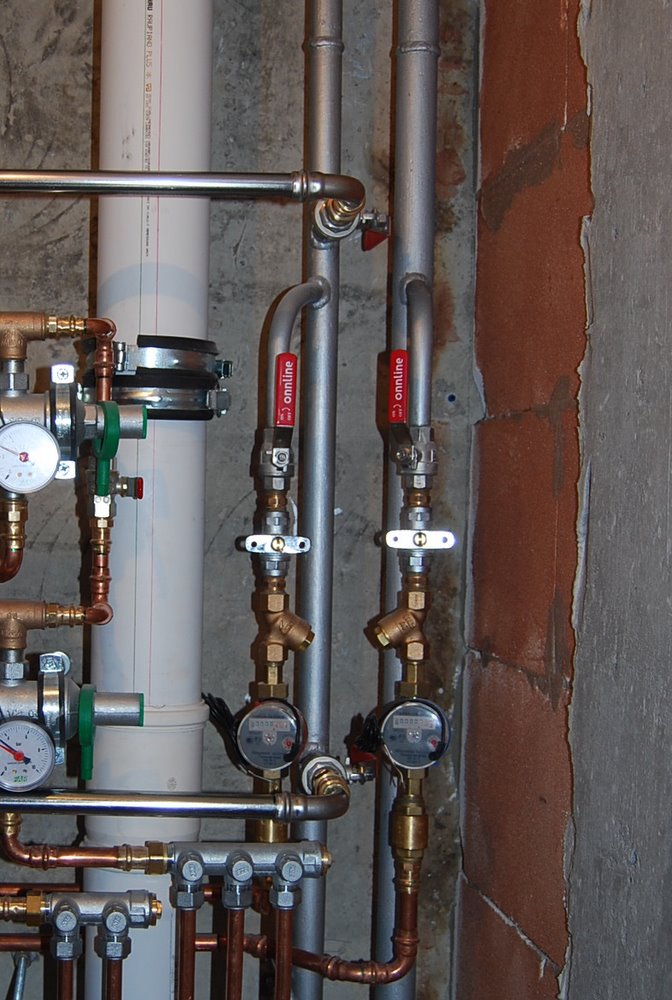

Кран ПСушителя, чуть меньше 3 года, дом - неновая 9 этажка, север Москвы В процессе это выглядело так

Да-а....господа сантехники. Вы никогда без работы не останетесь;)

master.mskТам на ПС тоже оннинен, нерж? И отвод гнить начал?:eek:

z0rg написал : нерж?
да
ma-masha написал : исправлять ситуацию-нужно предвидением, что такое может случиться
Это как? отказаться от водяного пс? Ну многие так и делают и я их поддерживаю в этом на этапе проектирования

ma-masha написал : Торопитесь
это как? я уже посоветовал поставить заглушки и забыть про пс, однако человек хочет водяной пс и все, т.е надо перенарезать резьбу или лучше переварить отвод. А это не быстро. Тем более что там весьма проблемная обсл.орг и проблемы с отключением воды
ma-masha написал : а то ситуация сама себя скоро исправит
совершенно верно замечено
master.msk написал : Кстати, при сливе стояки обычно чуть проседают, допустим сосед будет сливать стояки?
там металла на резьбе мм 1.5..и тот уже сгнил неизвестно на сколько...
Разбирать все придется, срывать пломбы счетчиков и снимать все...Это кстати один из последних объектов, где сварщик переделывал стояки без моего присутствия-краны на пс можно было бы и более доступно расположить.

master.msk написал : Кран ПСушителя, чуть меньше 3 года, дом - неновая 9 этажка, север Москвы
ПС не сгниёт, так отводы... печальная статистика набирается. Причём, ситуация не зависит от материалов используемых мастером. Пластик, нержа, оцинковка... всё одно.
Едино во всех случаях только два момента:
  1. Гниют отводы на обратке циркуляции.
  2. Везде есть ПС из нержавейки.
Чтож коррозия раньше спала? Где она была?
У ТС вроде на подаче сгнил.

andron01, хм... да, от других слышал про гниль именно на обратке.
