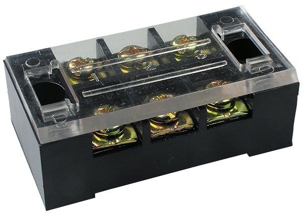

16.02.2015 в 14:14:38
elf.arxont написал : Меняем этот пластиковый клеммник на клеммник с прижимной пластиной (это вот такая вещь: http://www.platan.ru/img_base/nn_hr/677639484.jpg. Провод желательно обжать наконечниками НШВИ (хотя необязательно, при применении клеммника с прижимной пластиной).
Производитель такого клемника важен? Или без разницы?
Если обжать наконечниками НШВИ, те же клеммы можно насадить?)
