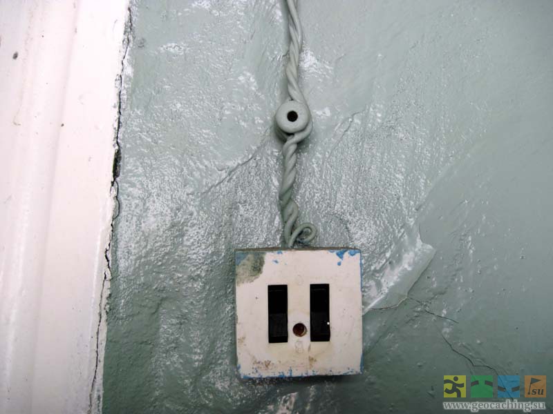

jaja написал : это немного не то, с управлением постоянной командой есть какие-то варианты? Чтобы можно было использовать не кнопку, а выключатель.
Это на случай если радио-реле кирдык?
jaja
jaja
Регистрация: 12.05.2008
Ярославль
Сообщений: 4329
07.02.2015 в 01:03:59
haramamburu, это чтобы можно было использовать механизмы винтажного стиля.
типа того:
