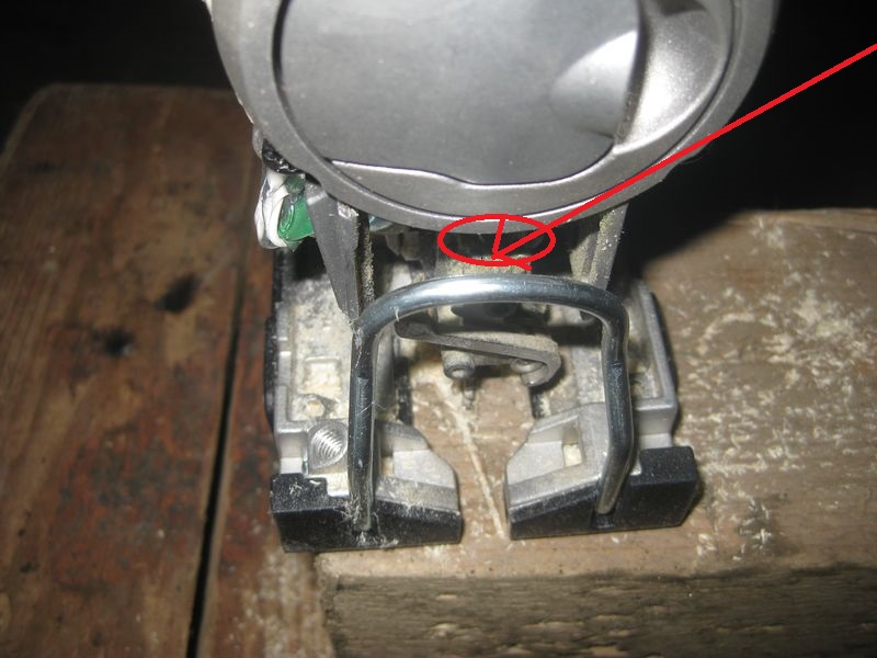

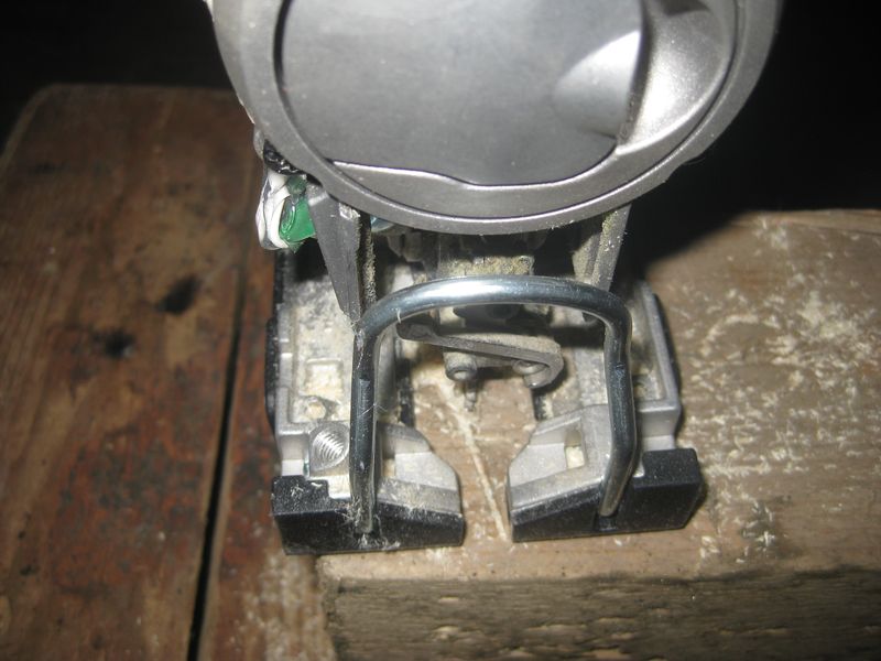

Один написал : Тема: "Нет подсветки и как с этим бороться". Один из способов решения обсуждается в ветке про фрезер Makita RT 0700 CX2. Чтобы не делать оффтоп там, выложу фото здесь, так как на всех фотографиях фигурирует лобзик. "Родная" подошва (алюминий) снята и поставлена подошва из оргстекла 8 мм толщиной. Подошва несёт в себе два светодиода и две батарейки CR 2032; сзади на подошве установлен выключатель. При включении, получаем световое пятно в районе линии реза и чуть впереди. Для

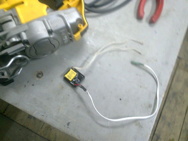

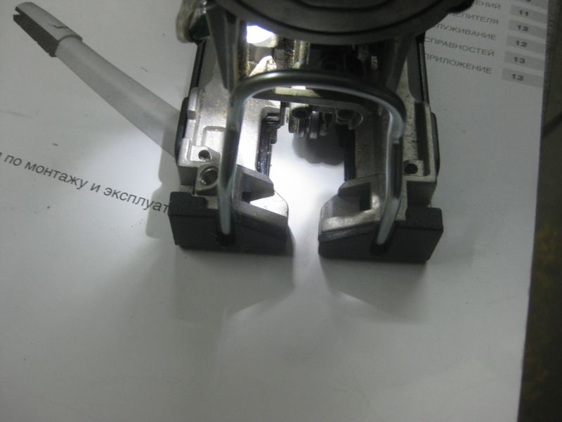

Я сегодня тоже фару на паравозик поставил .Взял драйвер от подобранного на стройке умершего лобза Диолд .Вместо его лазерного указателя припаял свето диод .ПРилепил термопистолетом на корпус . Светит ,сдувает .Все как нужно .После окончания гарантии диодик встанет в другое место . И вообще я думаю всё это про подсветку паравозика надо перенести в тему про него . А то здесь это как то не к месту .
Али-баба
Али-баба
Регистрация: 03.09.2013
Выборг
Сообщений: 1011
24.02.2014 в 00:07:03
Микаэл, Пыль древесная не залепит его?Место спорное..

24.02.2014 в 00:10:51
Поживем увидим . Место мне и самому не очень нравится .Ну это до поры до времени.Потом по центру стоять будет . В принципе сначала туда и поставил .Светило офигительно . Ну потом временно перенес в глубь .
бракодел
бракодел
Регистрация: 21.10.2011
Ярославль
Сообщений: 14457
24.02.2014 в 00:12:24
Микаэл написал : Потом по центру стоять будет .
а если еще один , с другой стороны ?

24.02.2014 в 00:14:32
бракодел написал : , с другой стороны ?
Тоже думал ,но диодик еще один сегодня не нашел .
