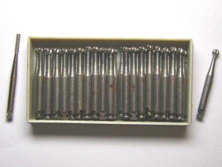

Ну не глупость, просто я видимо так понял фразу zigzauera "У Дремеля нет родной цанги на 3мм хвостовик в принципе, так что если есть такая расходка - придется искать китайский высококачественный высокопрочный не уступающий стали дюраль " Я думал у отечественных боров как раз 3мм (сам не измерял). Кстати, вот на фотке у Вас боы с длинным хвостовиком, а есть еще боры, которые в два (если не в три) раза короче и сделаны видимо под какой-то замочек (конец хвостовика с небольшим пропилом, словами не объясню, но может видели где) Такие не пользовали?

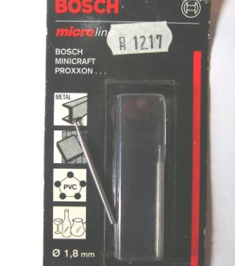

FOU написал : Я думал у отечественных боров как раз 3мм (сам не измерял).
Есть стандарт хвостовиков боров - 2,35/2,4. Это и отечественные и импортные (фото).
FOU написал : есть еще боры, которые в два (если не в три) раза короче
Как правило, в полтора-два. Диаметр хвостовика тот же (фото)
