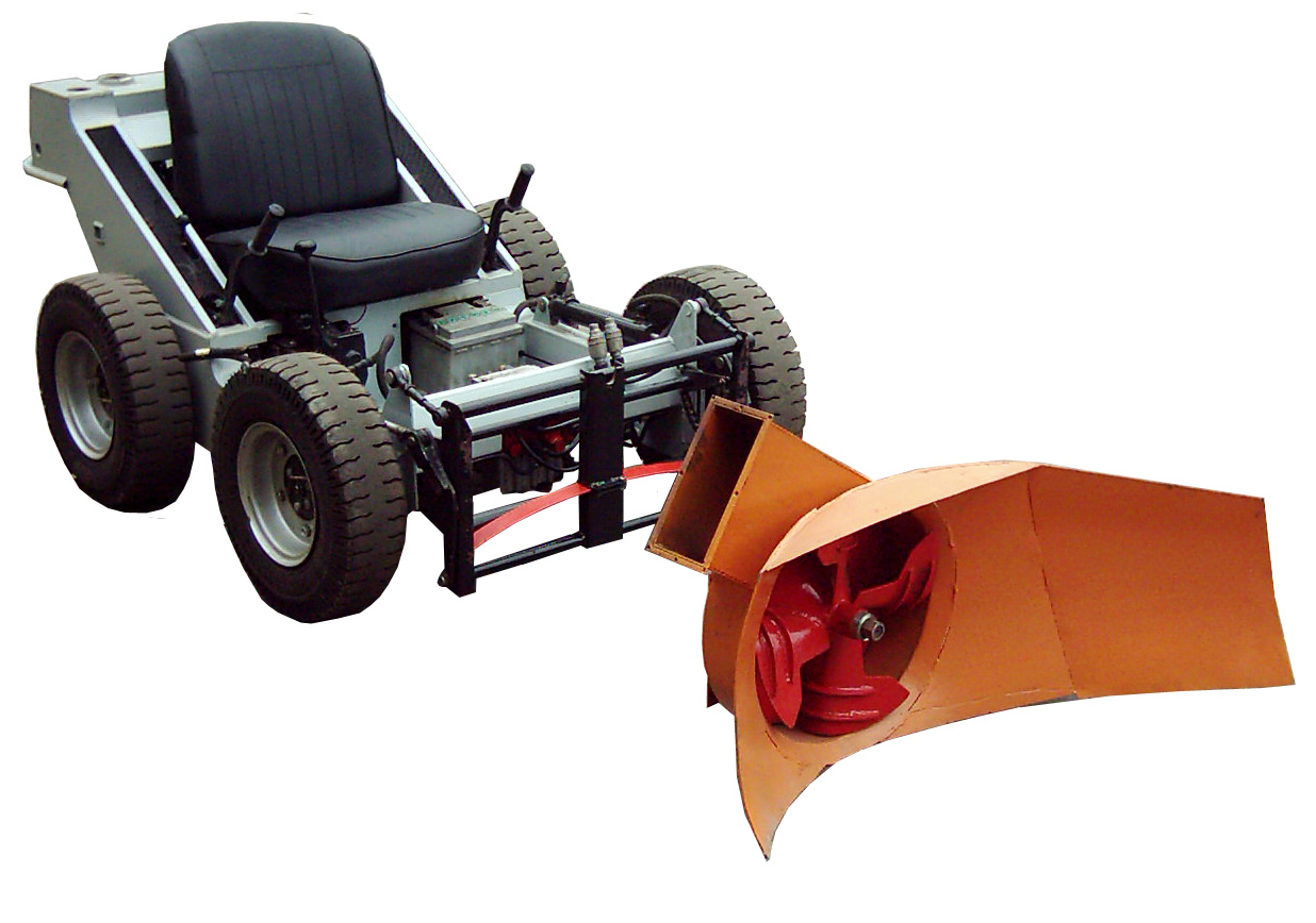

Atol
Atol
Регистрация: 09.12.2006
Сообщений: 253
15.01.2008 в 11:05:23
Простейший вариант снегомета. Отвал с нишей, ротор, ступица заднего колеса от "запорожца", на которой устанавливается ротор. Диаметр ротора -400 мм, число оборотов - до 600 об/мин. Пригоден для свежевыпавшего снега.
Алексейй
Алексейй
Регистрация: 12.02.2006
Сообщений: 2687
15.01.2008 в 13:11:54
Конструкцию что выше я видел-не удовлетворяет. У меня сил гораздо меньше чем у лошади,но с хорошей снеговой лопатой я могу достаточно здорово кидать снег.хочу агрегат который был бы раза в три призводительнее меня,полагаю для этого по зарез хватит пары лошадиных сил.И агрегат хочу не более 40 -50 кило веса. На даный момент ситуация посторонему наблюдателю видиться так-все страна заселена олигархами с немеряными площадями дорожек,лужаек и проч.И все магазины садово-огородной техники забиты агрегатами под те запросы. А в наличии занесеная снегом страна,в которой все ковыряються лопатами.Но если будут брать ,то вот такую силищу с супернадежностью.
alex_k
alex_k
Сообщений: 9182
15.01.2008 в 17:14:44
Алексейй написал : полагаю для этого по зарез хватит пары лошадиных сил.И агрегат хочу не более 40 -50 кило веса.
а какая у вас длина дорожки и плащадь стоянки которую вы собираетесь чистить.
и самое главное время расчистки.
потому что агрегат на 2 л.с. соответственно с захватом 40 см быстро чистить не умеет.
