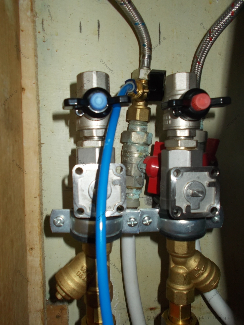

Как-то странно деформирован пластиковый ободок пресс-фитинга...прессклещи не того профиля были? Не ТН? И что за адская трубка рядом? ...впрочем, что делать- моё "имхо" выше..

АлекСАН_dr написал : что за адская трубка рядом?
Отвертка, которой гофру оттягивают? :)
По мне, так течет не из соединения "коллектор/фитинг", а из-под гильзы фитинга.

Та не , с под гайки течёт она вся в окисле

Johnny, правильно отвертка ). Вообщем пытал сейчас авторов этой работы, под пыткой признались, что переобжимали фитинг. Видимо поэтому кольцо деформировано. Вызвать и исправлять их уже не получится, далеко. Может конечно и из-под фитинга течет, но почему гайка зеленая тогда? Еще фото https://yadi.sk/i/WkIm6iTGjzeaw Соседние гайки чистые https://yadi.sk/i/ZtLa4JoRjzePE Обрезать, нарастить и новый фитинга? Другого пути нет?

dbrnjhh написал : почему гайка зеленая тогд
Вот что творится у меня на кухне (подарок от УК). Краны на заднем плане - на данный момент еще действуют. Раньше подкапывали по штоку во время перепадов температур в трубопроводе (соответственно, вниз), со временем перестали. Уже давно ничего не течет, но корпуса кранов почем-то полностью окислились. Замечал подобное и в других местах, но сантехника и химия - не мой профиль, так что для меня это тоже загадка :o

dbrnjhh, очистить все. Поменять резинку. Использовать густую не смываемую силиконовую смазку. И понаблюдать... Если есть возможность - испытать повышенным давлением.

BV, какую резинку,на евроконусе? Она разве меняется? И наверно не смазка, а герметик?

Сальники можно менять . У нас в городе я знаю достаточно много мест где их можно найти. Ну или разориться и купить такого же производителя элемент и переставить сальник.

dbrnjhh, смазка, а не герметик. Герметику в этом соединении делать нечего, уплотнение идёт за счёт резинового кольца, чтобы кольцо не задирать при стыковке - смазка помогает.
