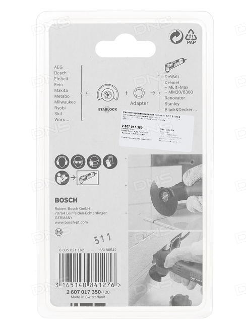

krserv написал: Полагаю, что эта насадка дешевая, потому, что у нее нет надписи - Swiss made. Т.е скорее всего он Китайский 2607017350 ссылка
Не стоит полагать. На упаковке написано, что она сделана в Швейцарии. На обратной стороне.
Я видел только одну насадку, которую Бош делал в Тайване. Больше не видел, а я видел все насадки бошевские на мультики. Вернее, они все у меня есть. Эту конкретно отдельно не покупал, но наборы с ней у меня есть. Я полагаю, насадка просто сделана максимально бюджетной по упаковке, поэтому лишние операции по нанесению надписей исключили.

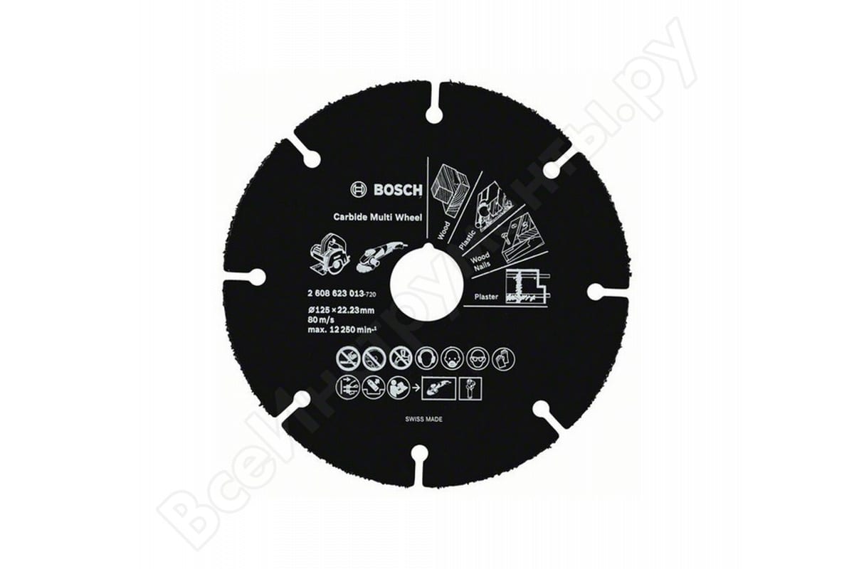

krserv написал: вот этот, что идет в наборе что из себя представляет, по нему нет никакой информации, Сергей в обзоре написал, что интересная насадка, чем она интересная?
Тем, что крошка нанесена только по кромке диска, по бокам ее нет, поэтому она тонкая 1,1-1,2 мм. Такая же технология используется и на бошевских дисках для дерева для УШМ.
На мультике это появилось несколько раньше, чем на УШМ.
