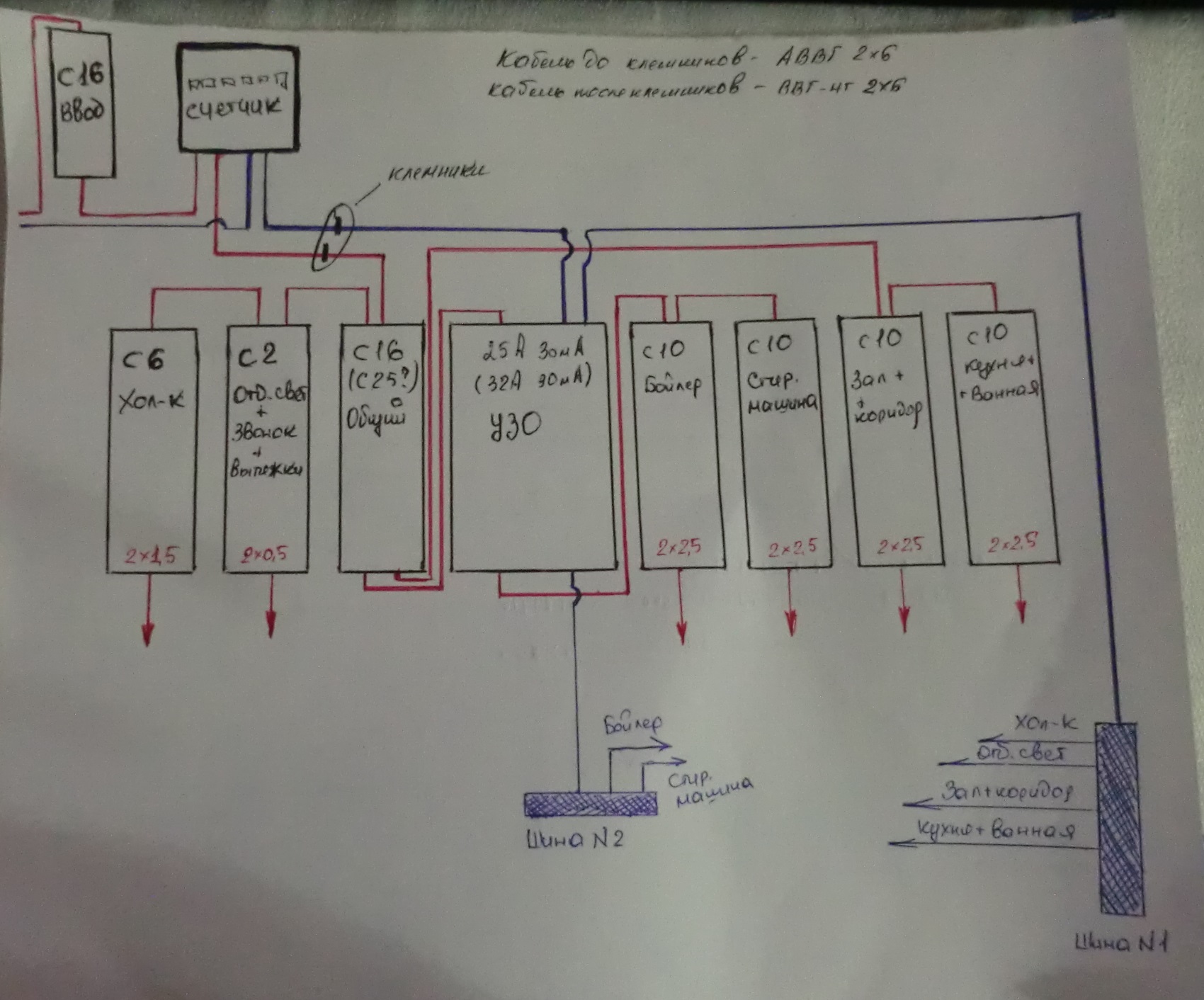

Доброго времени суток. Спрошу в этой теме, чтобы не создавать новую. В однокомнатной квартире необходимо заменить проводку и щиток. Места мало, поэтому щиток на 9 слотов. Накидал схему, хотелось бы знать - ставить УЗО на 2 линии (бойлер и стиралка) по схеме ниже допускается? Схему прилагаю. Прошу сильно не критиковать - с финансами и разными новыми технологиями не очень)

Викор написал: необходимо заменить проводку и щиток.
кабель - 3х2.5 и 3х1.5
