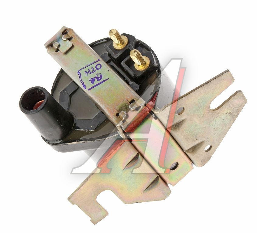

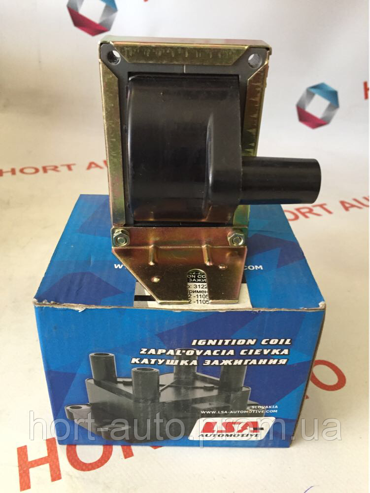

сусик написал: Бобины никто не хоронит они для кулачкового зажигания а ВИТ для электронного зажигания.
Не увидел из Вашей ссылки, что там применяется именно катушка с замкнутой магнитной системой.
сусик написал: на БУРАНЕ
Вижу катушку с замкнутой магнитной системой, но она сконструирована задолго до появления термина ВИТ. Где катушка с замкнутой магнитной системой на автомобиле с электронной системой зажигания (индивидуальные катушки)? Покажите, я вижу там катушки с стержневым магнитопроводом.
На 21099 (с коммутатором - аналогом прерывателя), устанавливалась катушка как с замкнутым магнитопроводом так и простая.
То что сусик здесь пытается натянуть сову на глобус, утверждая что простые катушки не работают с конденсаторной системой зажигания, никто ему запретить не может. Очевидно он не знает, что когда-то на авто , ставились самодельные , конденсаторные системы зажигания, и простые катушки ( других просто не было) нормально работали по разряду конденсатором.

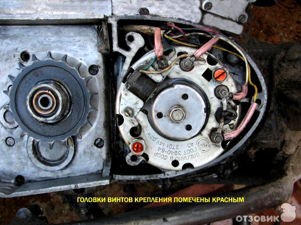

сусик написал: Вот ещё простая
сусик, вы когда двигали катушку управления для изменения УОЗ как измеряли зазор между магнитом и сердечником катушки управления ?
сусик
сусик
Регистрация: 10.10.2016
Самара
Сообщений: 473
24.02.2018 в 11:45:29
stasalt написал:
stasalt, Если Вы имеете ввиду крепление датчика на переходной пластине то закрепил вперед эту пластинку на место крепления датчика а потом взял простой школьный циркуль тот самый в который вставляется карандаш. Иголку от циркуля поставил в коленвал а карандаш выдвинул до этой пластинки и прочертил дугу на этой пластинке через центр винтов крепления. Потом на этой дуге и просверлил два новых отверстия правее старых на 2 см. и в них закрепил сдвинутый датчик.Зазор не измерял а просто рукой провернул маховик и убедился что он не трется о датчик. Да и когда обрезал излишки самой переходной пластинки то тоже проводил на ней циркулем дугу чуть большего радиуса с учетом что бы маховик так же не терся об эту пластинку.
