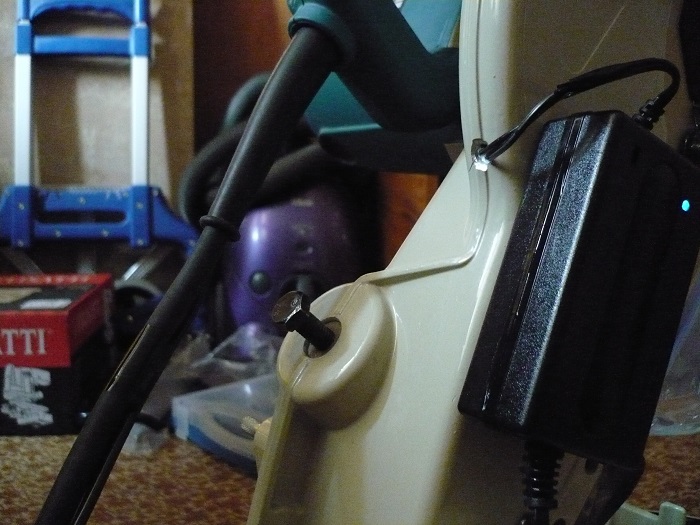

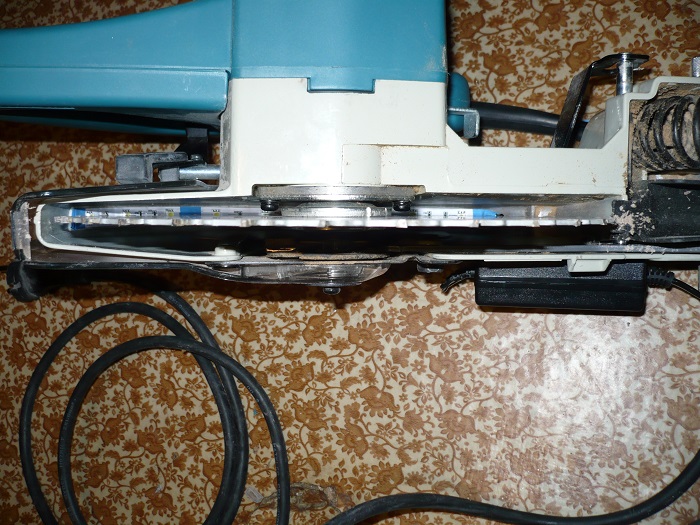

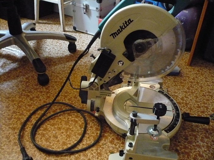

Сегодня доработал до конца. Отказался от доп подсветки, перенёс адаптер на бок и подключил провода внутри.

Ars Di написал : В общем жаба грудная победила! Решил я на своей 1040 (Макита) сделать подсветку она же, хитрая система от ДВ:)Вся затея обошлась в 300 рублей:) ЛЕД лента 150 и адаптер 150. Приклеено внутри на двухсторонний скотч.Попробую добавить ещё ленту для подсветки рабочей площади . Лента малость не удачная , 9 диодов на 30см . Может со временем попадется по ярче.

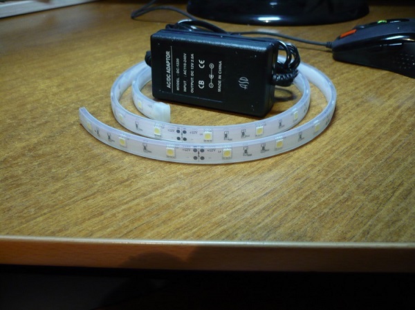

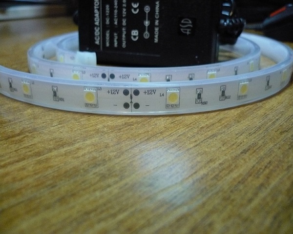

ЛЕД лента , вчера не загрузилась Пролетел- взял с влагозащитой,оказалось слишком толстой :( Ободрал влагозащиту -само то . Брать надо самую простую, но с самым большим числом диодов на метр.

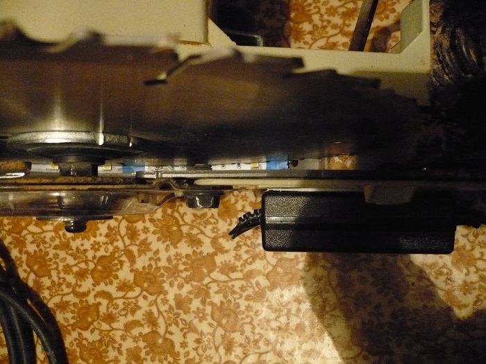

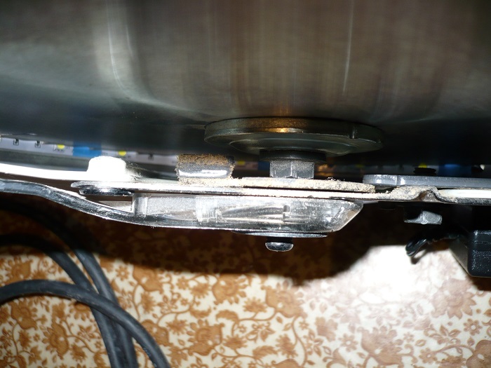

Ars Di не совсем понял как(точнее где)закрепили ленту...Чем понятно,а вот место более конкретно интересно:) Можно фото чтоб было видно закреплённую ленту,но только выключенную...Очень здорово получилось .Вот только действительно за налипание смолы и опилок вопрос, я в метабо практически после десятка пропилов лазер очищаю...

Как не странно но там было чисто , верхняя часть кожуха (у меня торцовка, для установки дверей только ) , но пружина пыльная и другие части тоже . А там такой оазис чистоты :)

:) понятно теперь...Просто я что то озадачился: как она будет с двух сторон диск освещать? оказалось её,ленты ,даже в один ряд хватит

Хватает даже одного светодиода хорошего: http://forum.woodtools.ru/index.php?topic=11369.0;all
