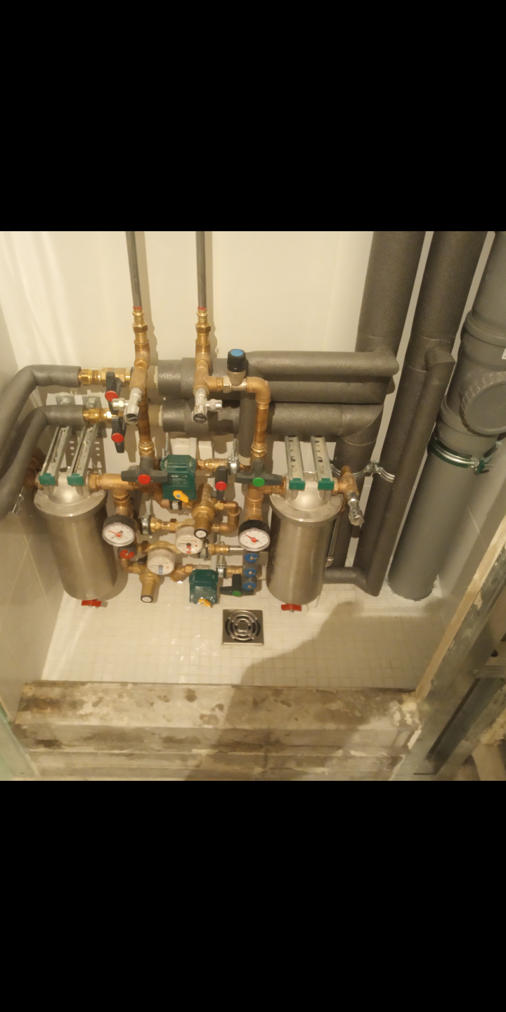

12.01.2019 в 20:25:37
Один из вариантов дренажа сантехшкафа. Поддон под узлом ввода и в нём трап.

13.01.2019 в 01:23:57
В чем необходимость множества воронок под каждым промывным краном? От каждого крана гибкий шланг в общую воронку и один сифонный узел.
Поддон с трапом - отлично! Помимо удобства слива решает проблему пролива воды при снятии колб фильтров тонкой очистки и защищает от протечек. И конденсат не страшен.

16.01.2019 в 01:16:24
Мишутк, насчёт количества воронок и шлангов. Колба снимается намного проще, когда она ни к чему снизу не подсоединена. Соответственно шланги не нужны, логичнее под каждой колбой поставить свою воронку. А трап- да, решает разом всё связанное с дренажом.

04.09.2019 в 10:30:30
Аналогичная история, дренаж при помощи поддона с трапом

04.09.2019 в 21:38:04
Kranoff написал: Один из вариантов дренажа сантехшкафа. Поддон под узлом ввода и в нём трап.
Kranoff, Супер компактность и по настоящему авторское исполнение !!!
