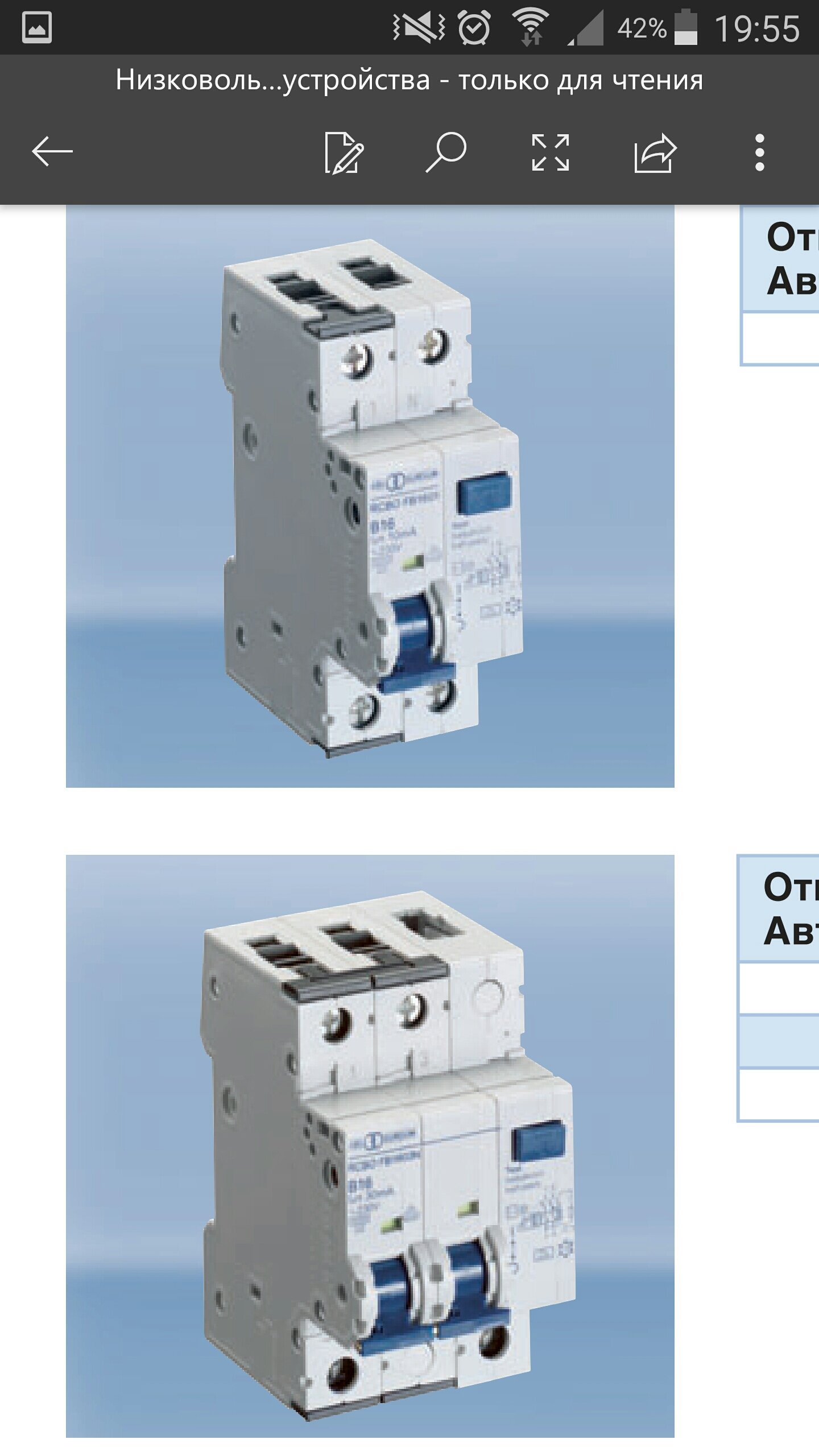

Smile600, кишки, защёлки, зажимы как у Сименса, на ту же букву "S" называется, стоит дешевле ABB S200. По крайней мере, дешевле у нас на базаре (может быть контрабанда). Made in Bulgaria.

Abrikos, меня из этих фото заинтересовало только первое. Потому что это Сименс. АВВ, Hager, Sneider - рынок завален подделками. Поэтому брать их надо только у официалов или в Германиии. Подделывают обычно ходовой товар. Siemens никогда таковым не был. Потому что за такую цену, он нахер никому не нужен. Поэтому и подделывать его и нет смысла. И поэтому купить его тяжело и дорого. Вон, все Авито нынче забито модулькой АВВ. Думаете оригинал?
А что до остальных фото. Вы сами то разницу разве не видите? На контакты внутренние смотрите и на сами клеммы для проводов.
Но в целом, конечно выглядит не плохо. Тем более если по цене дешевле.
Эксперимент не хотите провести? все равно кишки пропадают.
