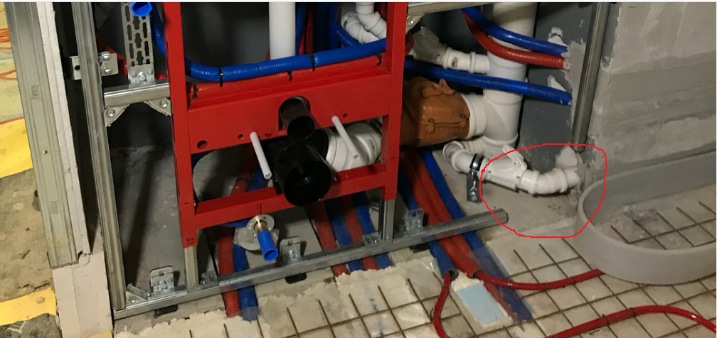

san-therm написал: моих работ
Слабое место, если зашьют в один слой ГК-
У ТЕСЕ профиля только на 90 гр. соединения?

jekasus,
Критикуя - предлагай. Твоё мнение, как можно было сделать? Учитывая, что там будет люк и канализация проходит прямо под профилем. Надеюсь ты не пустослов и подкрепишь свою фразу предметным решением надуманной тобой проблемы... учитывая высоту стяжки, которая перекроет большую часть «слабого места»

san-therm написал: Надеюсь ты не пустослов
Горизонтальный профиль - еще 5-10см до каналки, вертикальный ниже и еще одно крепление к стене - слабый угол уменшился до максимума в этой ситуации.
san-therm написал: надуманной тобой проблемы... учитывая высоту стяжки, которая перекроет большую часть «слабого места»
Не зря написал про один слой ГК - https://photos.google.com/album/AF1QipNIC8nIcUSvluNp7GfeP00VSUbYfP9KY592mYnt/photo/AF1QipPkbpmcW8ycus9bWr8X5HTwmjggazLWEUuXOwaI?hl=bg Заказчик не захотел клипсы для водяного теплого пола? Почитал ПДФ на русском и на болгарском - у вас можно обыкновенную арматурную сетку, у нас нельзя, чей переводчик с немецкого прав, не знаю...

jekasus, горизонтальный профиль смонтирован с таким рассчётом, что канализацию в том месте можно вообще разобрать... На всякий случай: лючки имеют свои рамы, и она сместится максимально к этому «проблемному», с твоей точки зрения, углу - укрепив листы.
Потом, смотрю, я тебе уже не нужен, ты сам с собой диалог о сетке и клипсах ведёшь ;)

san-therm написал: горизонтальный профиль смонтирован с таким рассчётом, что канализацию в том месте можно вообще разобрать...
Зачем?
san-therm написал: Потом, смотрю, я тебе уже не нужен
Здесь про профиль, это отдельно - про теплый пол.... Косяк это, на ржавую сетку трубу крепить, на фоне хороших труб, профилей и всего остального, которое выше бюджетного.
san-therm написал: На всякий случай: лючки имеют свои рамы, и она сместится максимально к этому «проблемному»
На всякий случай - свободно висящие лючки не усиливают облицовку. Знаю, что скажешь, что оставил уголки и куски профиля для плиточника, для монтажа люка...

jekasus, ну опят сам с собой разговариваешь) при этом правильно угадывая, что уже сделано. Молодцом))) К сетке официально разрешается крепить в техничках. Ситуация напоминает ворчуна... :D
