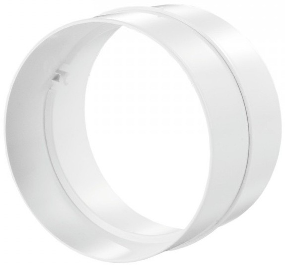

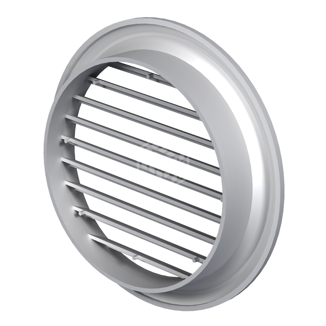

я думаю, там не 6мм лист металла.... а 1,5-2 легко высверлить шуруповертом.... вваривать ничего не надо, есть готовая вентиляция фланец Вентс 100мм http://stocktools.ru/file/183506.gif крепить на 4 болта, потом соединитель Вентс 100мм http://teplosnabkmv.ru/upload/iblock/a6d/a6d0b73d8fec850c4244ab88294dfbc6.jpg решетка Вентс 100мм http://www.tdarsenal.ru/upload/iblock/8f6/8f636ef6defeb782ba44ad601d43ab16.jpg

sanya1965 написал: я думаю, там не 6мм лист металла.... а 1,5-2 легко высверлить шуруповертом.... вваривать ничего не надо, есть готовая вентиляция фланец Вентс 100мм http://stocktools.ru/file/183506.gif крепить на 4 болта, потом соединитель Вентс 100мм http://teplosnabkmv.ru/upload/iblock/a6d/a6d0b73d8fec850c4244ab88294dfbc6.jpg решетка Вентс 100мм http://www.tdarsenal.ru/upload/iblock/8f6/8f636ef6defeb782ba44ad601d43ab16.jpg
sanya1965, это пластик? Если да, то как-то хлипко :( Какой диаметр? Может быть есть металлические?

Nickolay написал:
есть и металлические... мой совет в том, чтобы использовать оцинковку для вентиляции, как это делают все нормальные люди.... толщина металла 0,5мм, и его традиционно не варят... а делают фасонину гнутьем в замкИ... тогда не нужна сварка... а два отверстия сделать, отсверлив периметр шуруповертом -ну пусть пара часов... при этом я предвижу, что эту тему будут жевать не один месяц....
