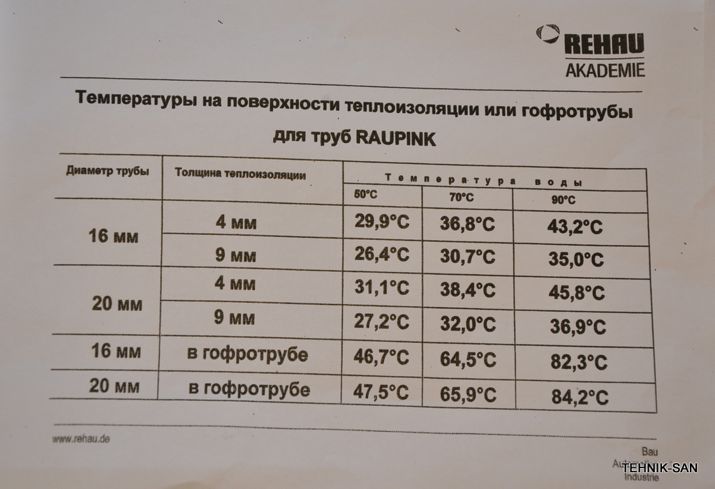

a12377777 написал: ЦС конечно. Реутов.
Если удастся протянуть новые трубы в закладных от застройщика, то потом , лет 25 так и будете греть общий коридор за свой счёт. Гляньте фото как раз из Центр-Строевского дома , измеряли тепловизором температуру на поверхности напольной плитки .... и это ещё не зима, только октябрь м-ц и пока ещё температура на подаче невысокая. В этом альбоме несколько фото, листайте.
Лучший вариант - это поменять трубы, вскрыв стяжку и одеть их в утеплитель с толщиной стенок не менее 9мм.
Для примера.

22.10.2016 в 00:24:01
Tehnik-san написал: Лучший вариант - это поменять трубы, вскрыв стяжку и одеть их в утеплитель с толщиной стенок не менее 9мм
После этого есть фотки тепловизора?

22.10.2016 в 00:31:59
jekasus - тепловизором снимал не я. Но результат есть в таблицах Рехау.

22.10.2016 в 00:40:42
Tehnik-san написал: Но результат есть в таблицах Рехау.
Тепловизор больше правды показывает, таблицы... они таблицы... А я пользую обыкновенно 6мм толщину изоляции.
